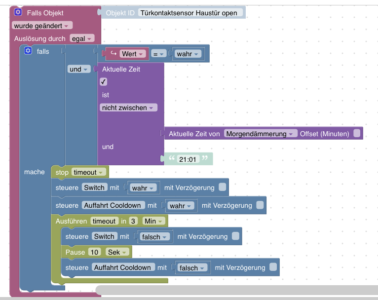

      ich weiß, das ist der tausendste Thread dazu. Aber kann mir jemand erklären, warum das Skript so tagsüber auslöst:
      Es bedeutet doch eig. "wenn es nicht zwischen 07:15 Uhr (Morgendämmerung) und 21:01 Uhr ist, dann auslösen" oder?
        Homoran Global Moderator Administrators @ionar last edited by
        @ionar sagte in Aktuelle Zeit zwischen zwei Tagen:
        nein, der zweite operand ist ein String.
        da müsstest du schon den Baustein aktuelle Zeit ist nehmen

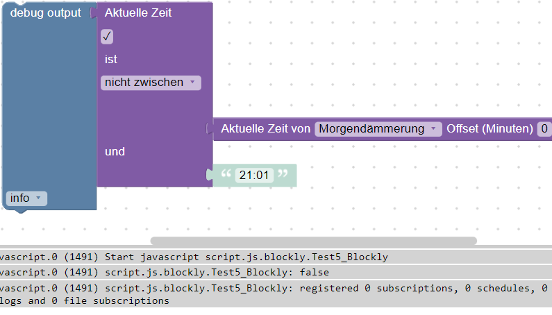

          paul53 @ionar last edited by paul53
          @ionar sagte: Es bedeutet doch eig. "wenn es nicht zwischen 07:15 Uhr (Morgendämmerung) und 21:01 Uhr ist, dann auslösen" oder?
          Ja, bei mir liefert es jetzt false.
          Sind die Ortskoordinaten eingetragen?
          @homoran sagte in Aktuelle Zeit zwischen zwei Tagen:
          Es funktioniert auch mit einem Uhrzeit-String.
          • I
            Welchen meinst du genau? Bei "aktuelle Zeit ist" finde ich dann nur "kleiner als" etc.
            @paul53 sagte in Aktuelle Zeit zwischen zwei Tagen:
            Ja, Ortskoordinaten sind eingetragen. Ich lasse die Astro Zeiten auch als Datenpunkte darstellen. Dawn ist z.B. 07:15 Uhr.
            Was bedeutet, dass es false liefert?
              @ionar sagte: Was bedeutet, dass es false liefert?
              Dass es bei mir so funktioniert wie es soll.

              • I
                ionar @paul53 last edited by
                @paul53 Irgendwie kommt bei mir ein anderes Ergebnis.
                • I
                  Edit: Ich habe die Bausteine kopiert. Es scheint fehlerhaft zu sein und daran zu liegen.
                    dann stimmen deine Einstellungen nicht
                    z.b.
                    oder die Systemzeit.
                    lass dir mal auf die gleiche Weise die Morgendämmerung und die aktuelle Zeit anzeigen
                      @ionar sagte: Fehlerhafte Bausteine:
                      Man darf den Offset(Minuten) nicht leer lassen, sondern man muss eine Zahl (0) eintragen bzw. stehen lassen. Vergleiche Zeile 11 im XML-Export.
                        Vielen dank @paul53 und @Homoran ☺
