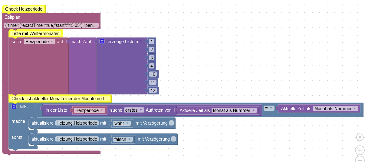

      für meine Rolladensteuerung möchte ich für den Sonnenschutz zusätzlich prüfen, ob es ein Wintermonat ist oder nicht. Je nachdem soll ein Bool gesetzt werden. Nun habe ich schon einiges gesucht, bin aber über die Suchfunktion/ google nicht schlauer geworden.
      Zuerst habe ich den Ansatz mit einer for-Schleife verfolgt, habe aber dann gesehen, dass man auf "in der Liste...suche erstes Auftreten..." gibt. Offensichtlich findet er aber kein Element in der Liste. Hat jemand einen Tipp, was ich falsch mache?

        paul53 @mading last edited by

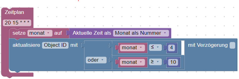

        @mading
        Weshalb so kompliziert über eine Liste?
          mading @paul53 last edited by
          @paul53 danke, stimmt eigentlich!
