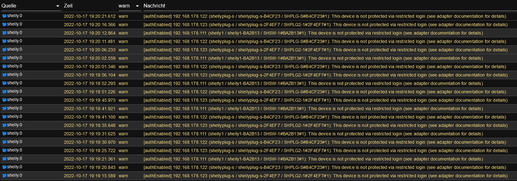

      Seit kurzem wird mein Log mit folgenden Warnings geflutet:
      Wenn ich versuche die Doku aufzurufen, dann finde ich aber zu dieser Fehlermeldung nichts.
      Ich nutze zwei Shelly Plug, zwei Shelly 1 und einen Shelly Button.
      Wie stelle ich das ab?

        @hennerich sagte in noch mal Shelly Fehler (99+):
        Docu lesen? Das Verhalten wird da erklärt.
          https://github.com/iobroker-community-adapters/ioBroker.shelly/blob/master/docs/de/restricted-login.md
