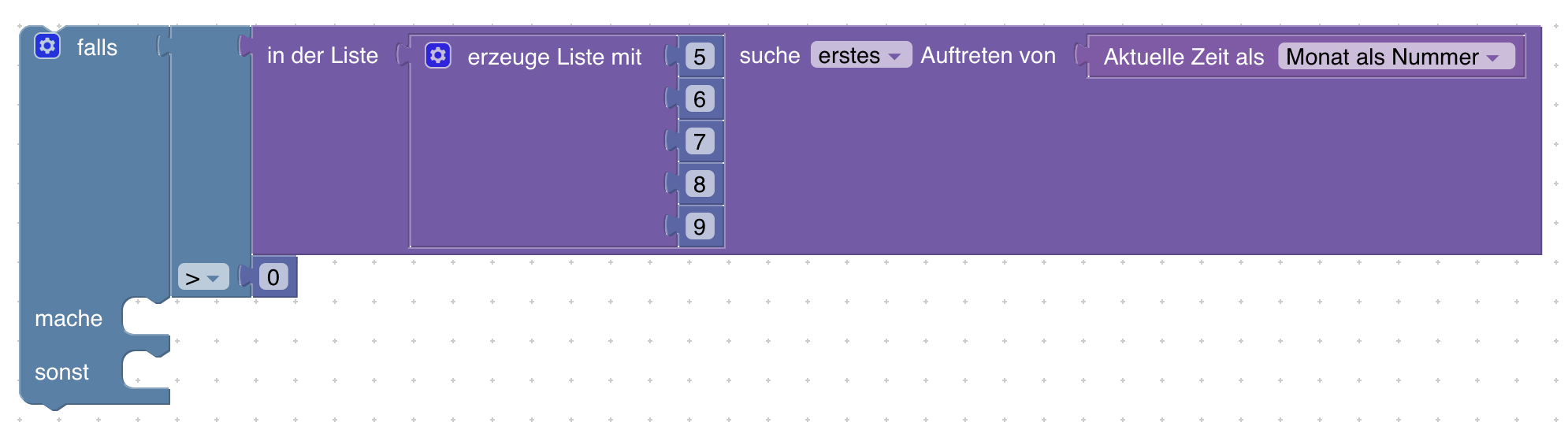

        @ionar Sowas?

          ionar @haus-automatisierung last edited by
          Die Blöcke verstehe ich nicht ganz, aber es wird wahrscheinlich das sein, was ich meine 😆
          Vielen Dank!

            @ionar sagte in Monat als Bedingung:
            Was verstehst Du denn nicht? Es wird einfach geschaut, ob der aktuelle Monat in der Liste der von Dir definierten Monate vorkommt, oder nicht.

            • I
              Die Liste verstehe ich noch, konnte ich auch gerade mit Debug Output mit und ohne "10" in der Liste testen, um es zu verstehen.
              Aber das davor:
              "Wenn größer als Null und der aktuelle Monat als Zahl (dieser Monat 10) in der Liste 5-9 vorkommt, dann [...]"
              Ist das so richtig? Vielen Dank auf jeden Fall!

                    Codierknecht Developer Most Active @ionar last edited by Codierknecht
                    Aber das davor:
                    "Monat als Zahl" liefert einfach den Zahlenwert des aktuellen Monats ... im Moment also eine "10".
                    "Suche ersten Auftreten" liefert die Position dieses Zahlenwertes in der vorgegeben Liste.
                    In einer Liste "5,6,7,8,9" würde das Ergebnis "0" "-1" lauten (0-basierter Index). Der Wert ist nicht enthalten.
                    Besteht die Liste aus den Werten "5,6,7,8,9,10", kommt als Ergebnis eine "6" "5" zurück.
                    Alles was größer oder gleich 0 ist bedeutet demnach schlichtweg, dass der gesuchte Wert in der Liste enthalten ist.
                    Darauf kannst Du dann reagieren und das "falls/sonst" mit Leben füllen.
                    Wenn die gewünschte Liste lediglich Monate von-bis enthält, ist das hier natürlich einfacher und vermutlich verständlicher: https://forum.iobroker.net/post/874999
                    haus-automatisierung 1 Reply Last reply Reply Quote 2
                    • haus-automatisierung
                      haus-automatisierung Developer Most Active @Codierknecht last edited by
                      @codierknecht sagte in Monat als Bedingung:
                      Wenn man .indexOf() kennt, dann könnte man das denken.
                      Leider rechnet der Blockly-Baustein +1. Also > 0 bedeutet gefunden und == 0 wäre nicht gefunden. Finde ich auch verwirrend. Man möchte wohl den Nutzern das "Index fängt bei 0 an"-Thema vereinfachen.
                      Codierknecht 1 Reply Last reply Reply Quote 2
                      • Codierknecht
                        Codierknecht Developer Most Active @haus-automatisierung last edited by
                        @haus-automatisierung sagte in Monat als Bedingung:
                        Fast so schlimm wie das Ganze einzudeutschen ... gruselig.
                        Hab's korrigiert! Danke!

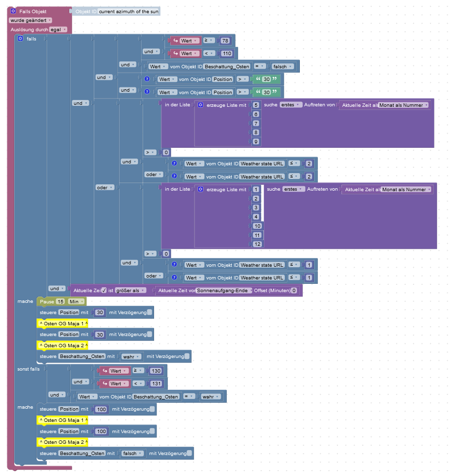

                            • I
                              Danke für die ganzen hilfreichen Antworten!
                              Also müsste das Skript mit diesen Bedingungen dann ja laufen oder?
                              Hintergrund ist, dass im Winter "Sonnig+bewölkt" nicht wirklich sonnig genug ist, damit beschattet werden muss.

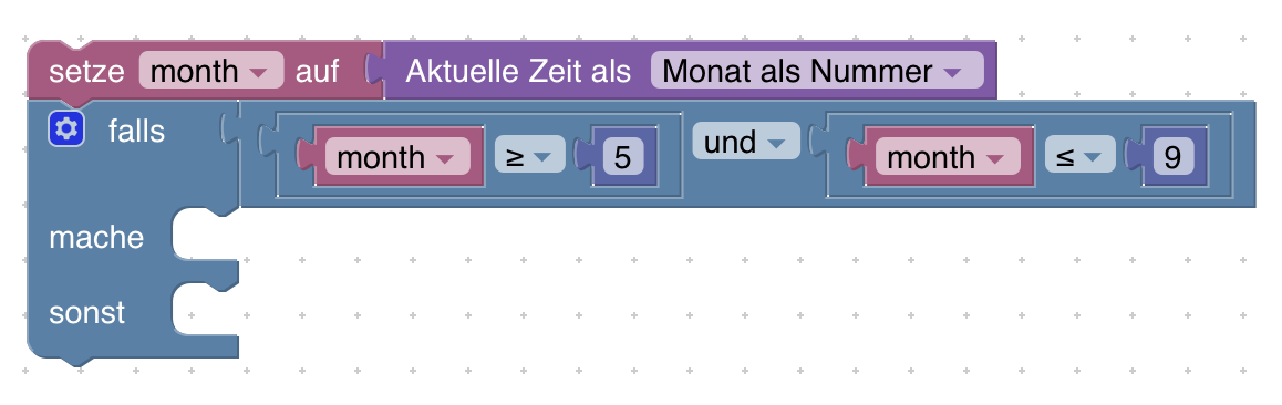

                                      haus-automatisierung Developer Most Active @Homoran last edited by
                                      @homoran Habe ich etwas verpasst? Der generierte Code ist doch super kurz - wo ist das Problem damit?
                                      if ([5, 6, 7, 8, 9].indexOf((new Date().getMonth() + 1)) + 1 > 0) {
                                      Ich finde das sogar leichter zu verstehen (hat der TO ja direkt angepasst für Winter).
                                      Aber hier:
                                        <variables>
                                          <variable id=",g^U$HY6Nt@|S)Jbx`lZ">month</variable>
                                        </variables>
                                        <block type="variables_set" id="LVQRo5;55e$:qr7C|B`[" x="-312" y="788">
                                          <field name="VAR" id=",g^U$HY6Nt@|S)Jbx`lZ">month</field>
                                            <block type="time_get" id="N*}8@y=d27R6jq^PL=c/">
                                              <field name="OPTION">M</field>
                                            <block type="controls_if" id="di=z-NMxup=@@XdZt/=+">
                                                <block type="logic_operation" id=";68kByEfgtLu?Nn;+T~Q">
                                                  <field name="OP">AND</field>
                                                    <block type="logic_compare" id="Q7%5+-vR*V8MV2r?4+{G">
                                                      <field name="OP">GTE</field>
                                                        <block type="variables_get" id="$Qn?7I|Vr?=%[Q=VDE2w">
                                                        <block type="math_number" id="+PAOo0XrfUI_x6#zJ)r=">
                                                          <field name="NUM">5</field>
                                                    <block type="logic_compare" id="y/?1j/!_WV?kqMKZGoCp">
                                                      <field name="OP">LTE</field>
                                                        <block type="variables_get" id="ZcaJPCpi;j[v(S|6Ro?U">
                                                        <block type="math_number" id="%97Gfdp=|e?CuN`e,Q`w">
                                                          <field name="NUM">9</field>
                                      Homoran 1 Reply Last reply Reply Quote 2
                                        Homoran Global Moderator Administrators @haus-automatisierung last edited by
                                        Aber hier:
                                        danke, mit var sogar noch einfacher!
                                        am Handy unterwegs sind Blöcke so schwer zu zeichnen.
                                        ich ehrlich gesagt nicht, zumal es ja wirklich über einen einfachen Zahlenvergleich geht.
                                        pro Liste wäre es dass diese "beliebig" ausgestaltet und damit auch nicht einfache mathematische Regeln erstellt werden könnten.
                                        Was IMHO mit duesem Beispiel aber nicht notwendig wäre
                                        • Codierknecht
                                          Codierknecht Developer Most Active @Homoran last edited by
                                          In diesem Fall geht das sogar, weil der zu durchsuchende Bereich ein Intervall ist.
                                          Ob das dann leichter zu lesen ist, lasse ich mal dahingestellt.
                                          Schwieriger finde ich die Frage, ob Blockly denn auch von sich aus korrekt klammert.
                                          Ich stoße in meinem Umfeld immer wieder auf Fehler, weil vergessen wurde dass ein UND stärker bindet als ein ODER.
                                          Das ist in allen mir geläufigen Sprachen und z.B. auch in SQL so. Wenn man mal eine Klammer an der passenden Stelle vergessen hat, kommt's zu den kuriosesten Ergebnissen.
                                          Mit RegEx stehe ich seit Jahren auf Kriegsfuß, aber ich könnte mir vorstellen dass es auch damit gehen könnte.
                                          Oder mit einer JS-Funktion, die die Logik an anderer Stelle kapselt.
                                          Das Blockly des TO finde ich schon recht ambitioniert.
                                          Ich versuche, mich immer wieder auf ein Kernthema zu konzentrieren: Jeder Code muss auch irgendwann mal gewartet werden. Nicht selten denk man dabei: "Welcher Horst hat das denn verbrochen" .. um dann festzustellen: "Ups, ist ja mein eigener Code" 😄
                                          Egal, Hauptsache der TO kommt damit zurecht.
                                          OT: How To Write Unmaintainable Code 😄 😄 😄
                                          Homoran I 2 Replies Last reply Reply Quote 1
                                            Homoran Global Moderator Administrators @Codierknecht last edited by
                                            zumindest geht es deshalb so einfach.
                                            da hatte ich noch nie Probleme, wenn man die Grundlagen der boolschen Algebra berücksichtigt.
                                            da hab ich auch noch Probleme, aber ich kann kein Javascript 😢
                                            deswegen gilt für mich auch nicht
                                            weil ich immer verduche das Blockly so einfach und vor allem übersichtlich zu halten.
                                            Codierknecht 1 Reply Last reply Reply Quote 1
