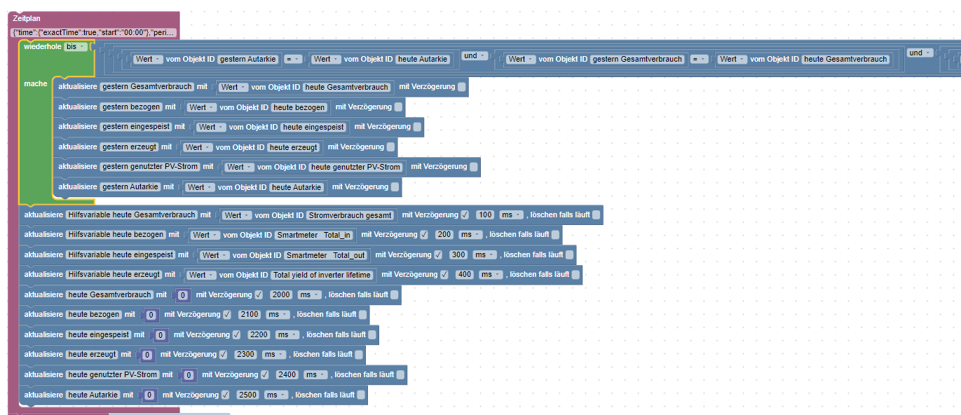

      seit ein paar Tagen nutze ich u.a. folgendes Blockly um meinen Stromverbrauch zu tracken.
      Um 0:00:xx sollen die aktuellen Tageswerte in die Datenpunkte von gestern geschrieben werden.
      Heute wurden die Datenpunkte laut Zeitstempel aber scheinbar erst um 0:01:xx aktualisiert und es gab eine Überschneidung mit dem Nullen der Tageswerte, sodass die Werte von gestern nun alle auf 0 stehen.
      Der Abschnitt fürs Verschieben der Tageswerte auf gestern und das nullen der Tageswerte sieht so aus:
      Wie kann ich verhindern, dass die Tageswerte zu früh genullt werden, bzw. die Werte von gestern zu spät geschrieben werden?

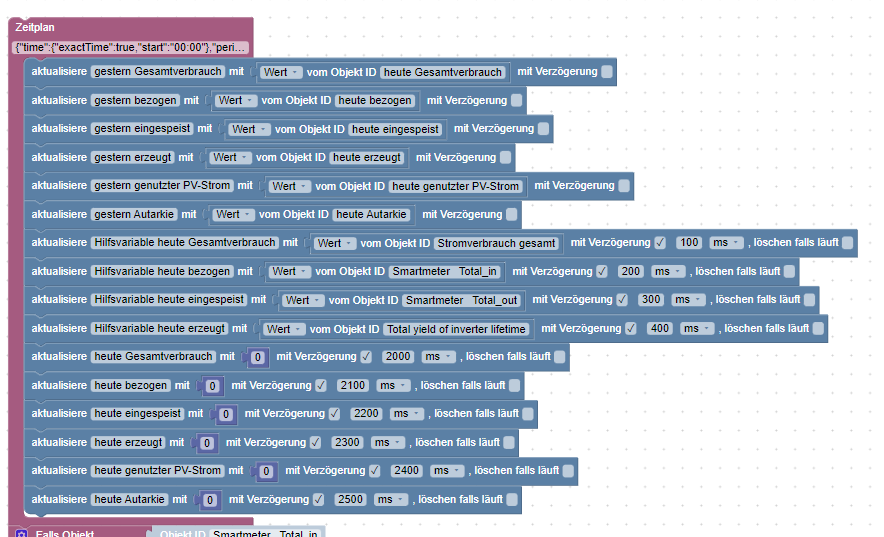

      Eine Spontane Idee war eine Schleife, aber ich glaube das Programm läuft unterhalb der Schleife ja trotzdem weiter, auch wenn die Schleife noch läuft, oder?
      Habt ihr da einen Tipp für mich? 🙂

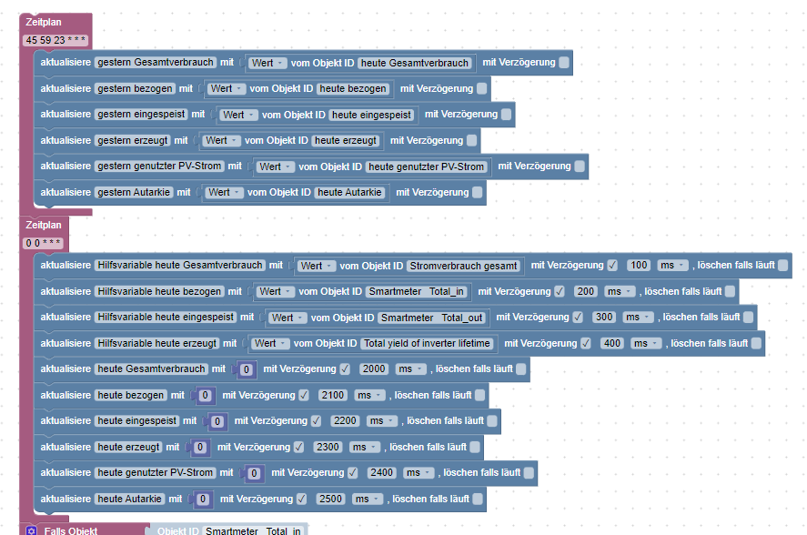

        Codierknecht Developer Most Active @Los_Fritzos last edited by
        @los_fritzos
        Ich schreib sowas um 23:59 Uhr weg.
        Den minimal möglichen Fehler in den Werten ignoriere ich einfach.
          Homoran Global Moderator Administrators @Codierknecht last edited by Homoran
          @codierknecht sagte in Verhindern das DP falsch geschrieben werden:
          @los_fritzos
          deswegen mache ich es um 23:59:45 😊
          @Los_Fritzos
          aber eine Verzögerung von >1 Minute ist nicht normal!
          nimm mal den normalen CRON
            jetzt sieht es wie folgt aus:
            aber wie @Homoran schon geschrieben hat, wundert mich die große Verzögerung beim aktualisieren der Werte 🤔
            Ich werde es weiter beobachten, vielen Dank 👋
              Homoran Global Moderator Administrators @Los_Fritzos last edited by
              @los_fritzos sagte in Verhindern das DP falsch geschrieben werden:
              gut so! (zumindest der CRON)
              und Rückmeldung geben, bitt3

                    @homoran seit der Änderung auf den normalen Cron kam es bisher zu keinen Verzögerungen mehr, alles im Hundertstelbereich Danke dir 👍
