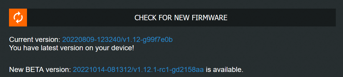

            welche Version hat denn der shelly?
            des weiteren https://github.com/iobroker-community-adapters/ioBroker.shelly/blob/master/docs/de/protocol-coap.md
            • G
              GombersIOB @crunchip last edited by
              @crunchip said in Shelly 1 - Switch Status im ioBroker nicht mehr up to date:
              Obwohl, den habe ich kürzlich erst auf den neuesten Stand gebracht. Das könnte, wenn ich es recht überlege, sogar die Ursache sein. Die Status-Updates wurden zwar noch gesendet, aber womöglich vom Shelly-Adapter nicht mehr verstanden.
              crunchip haus-automatisierung 2 Replies Last reply Reply Quote 0
              • crunchip
                crunchip Forum Testing Most Active @GombersIOB last edited by
                @gombersiob ok, bei mir läuft noch
                Current version: 20220209-092750/v1.11.8-g8c7bb8d
                New version: 20220809-123240/v1.12-g99f7e0b
                allerdings habe ich(da ich cloud nicht nutze) von ColoT auf Mqtt umgestellt, das läuft zuverlässig und ohne Probleme.

                  Ich habe es jetzt nochmal probiert. Den Adapter ausgebaut und in der Version 6.0.0, wie vorher, neu eingebaut.
                  Danach bei einem anderen Shelly die Firmware auf den neuesten Stand gebracht. Das Schalten wird ordnungsgemäß abgebildet - ich kann den Fehler nicht nachstellen.
                  Ich werde Ihren Rat befolgen und auf MQTT umstellen. Mal sehen ob da der Fehler nochmal auftritt.
