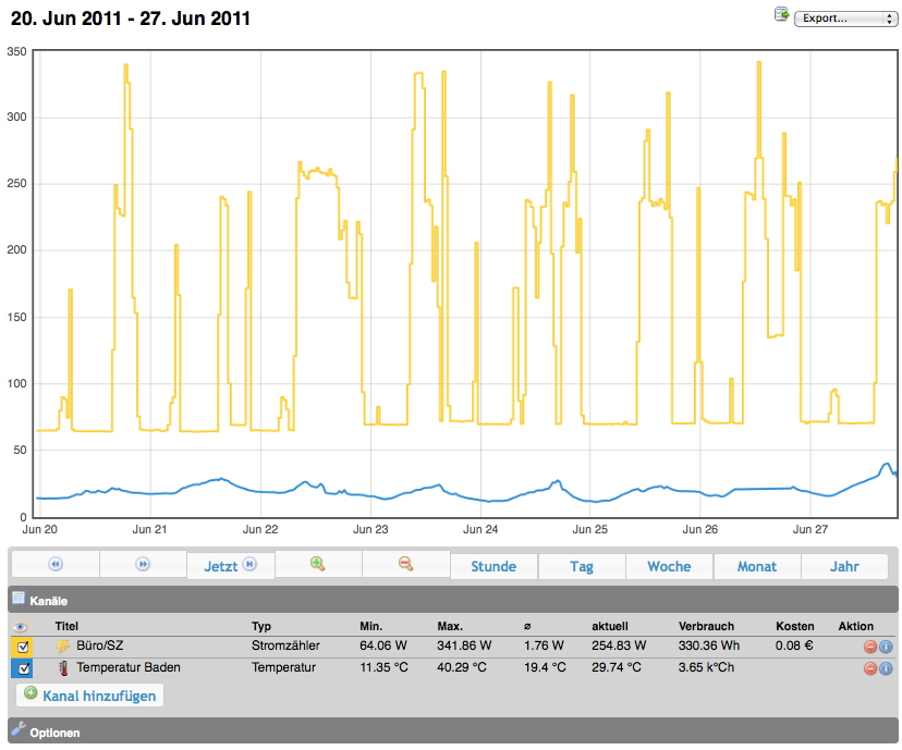

      Hallo zusammen, ist es mit ioBroker auch möglich eine Darstellung wie beim volkszähler zu realisieren?
      Das Diagramm wie im angefügten Bild funktioniert z.B. mit dem Flot-Adapter. Aber wie lassen sich die Zeilen unterhalb darstellen, z.B. Min. Max. Wochen- Monatsverbrauch? Danke

        In Grafana sollte Min, Max und Durchschnitt gehen.
        Ich logge bei mir die Werte in einer Influx Datenbank und lasse mir diese mit Grafana visualisieren.
        Bei den Verbrauchswerten arbeite ich mit Skripten. Ich lese jeden Tag um 0 Uhr meine Zähler aus, nehme die Differnez zum Vortag und schicke mir die Werte per Telegram. Den Zeitraum kann man natürlich auch wochen- oder monatsweise machen.
