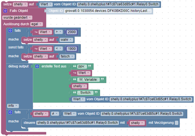

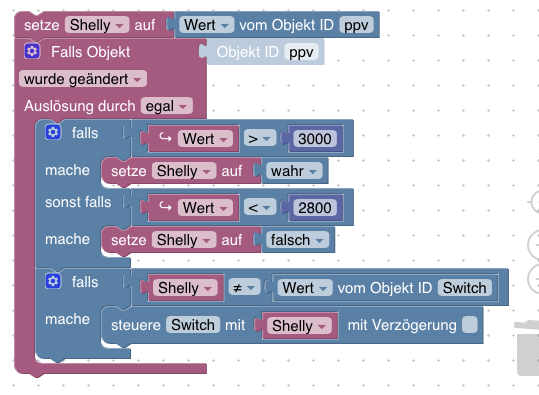

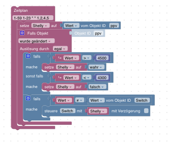

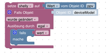

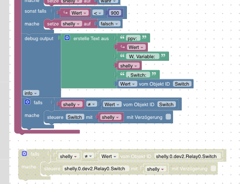

      @williklein said in Mit Blockly das Shelly 1 ein/aus über Solar Ertrag.:
      Ich habe dein Blockly mal in ein Skript importiert. Das läuft auch. Ich nehme an, die grünen Blöcke sind zum Anzeigen der Werte. Da wird aber kein Wert angezeigt.
      Unten drunter steht was. Habe es mal kopiert.
      paul53 W 2 Replies Last reply Reply Quote 0

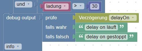

        paul53 @WilliKlein last edited by paul53
        @williklein sagte: Unten drunter steht was.
        Unter dem Editor-Fenster erscheinen die Log-Ausgaben, die vom Debug-Block + "grünen" Block erzeugt werden.
        Den deaktivierten Block unten hatte ich nur für die bessere Darstellung verwendet.

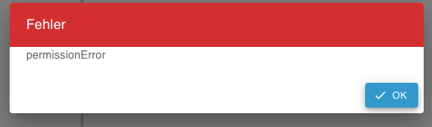

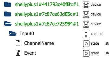

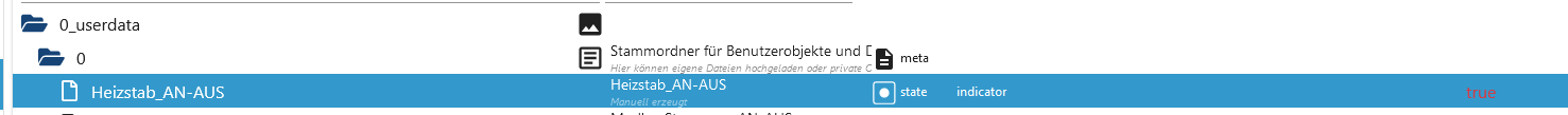

                  ich wollte jetzt die Skripte 3 und 4 löschen. Da bekomme ich
                    Homoran Global Moderator Administrators @WilliKlein last edited by
                    @williklein was sagt iobroker list adapters?

                      • crunchip
                        crunchip Forum Testing Most Active @WilliKlein last edited by
                        @williklein sagte in Mit Blockly das Shelly 1 ein/aus über Solar Ertrag.:
                        admin - v6.2.22
                        dein Problem/Bug ist in v6.2.23 behoben
                        • W
                          WilliKlein @crunchip last edited by
                          @crunchip
                          ich würde gerne ein Skript löschen, das geht nicht.
                            @crunchip
                            ja!
                            liegt an deiner admin version!
                            • W
                              WilliKlein @Homoran last edited by
                              was kann man dagegen tun ?
                                @williklein downgrade auf 6.2.12 oder warten bis
                                @crunchip sagte in Mit Blockly das Shelly 1 ein/aus über Solar Ertrag.:
                                in den nächsten Tagen erscheint
                                D W 2 Replies Last reply Reply Quote 0

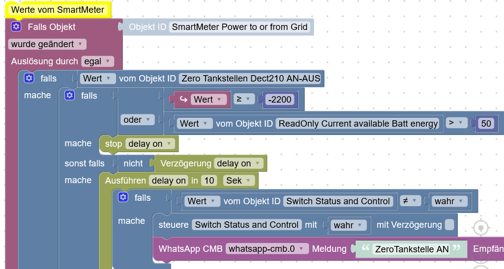

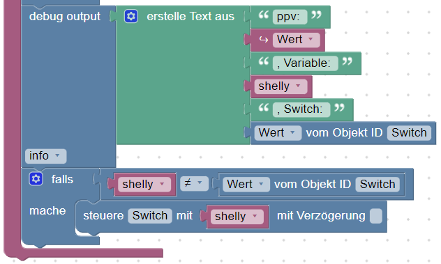

                                  Dieter_P @Homoran last edited by

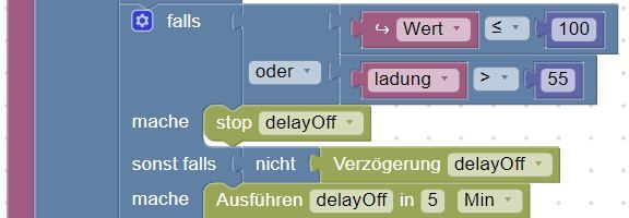

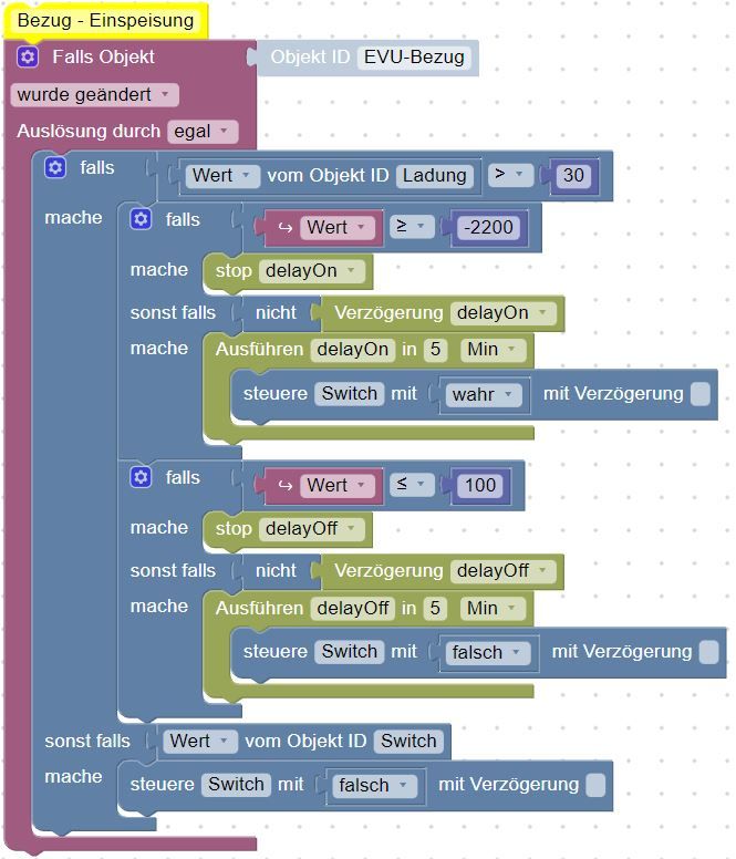

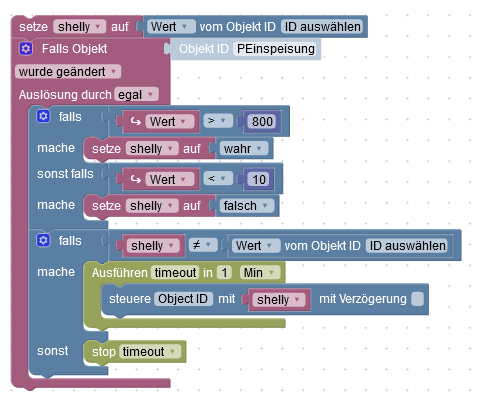

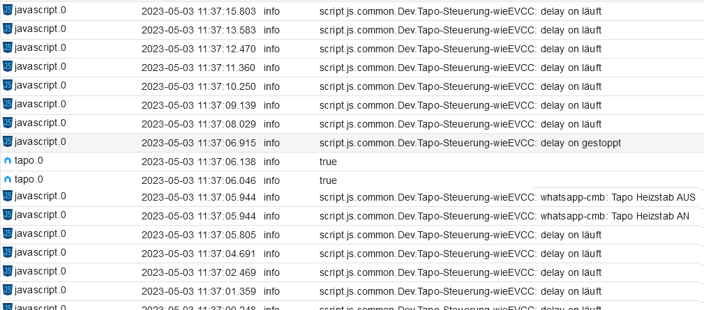

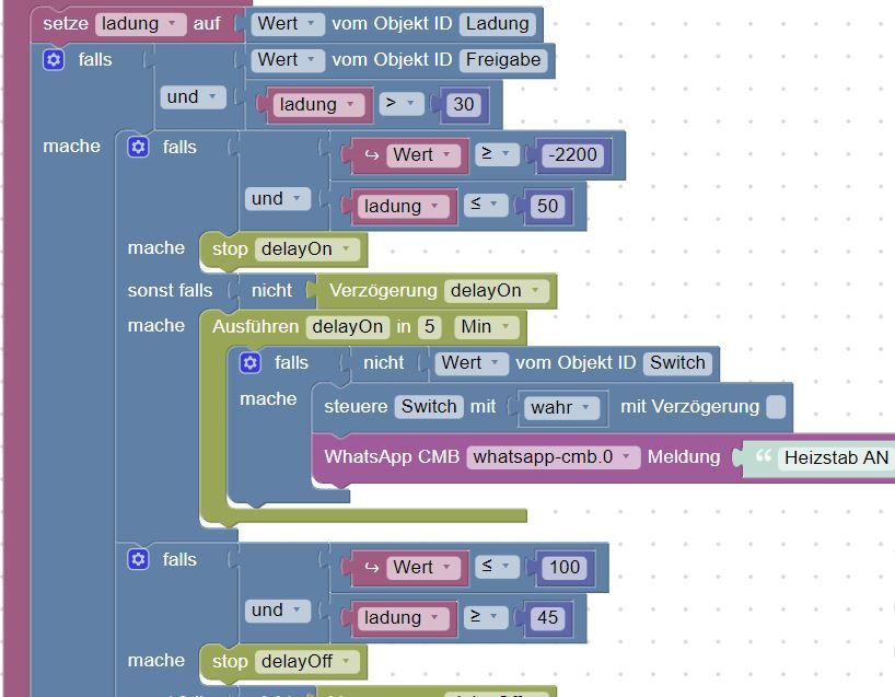

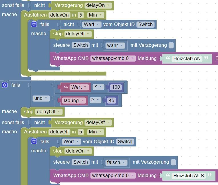

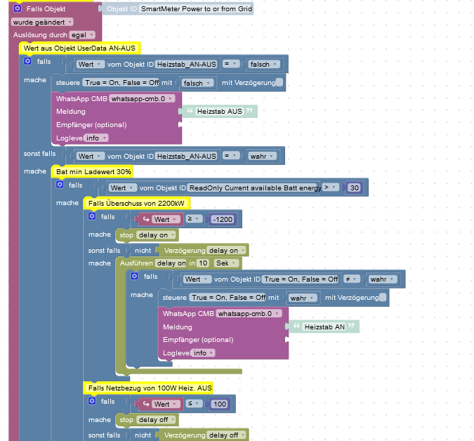

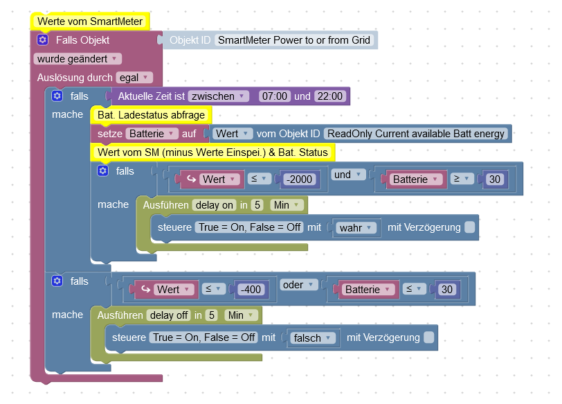

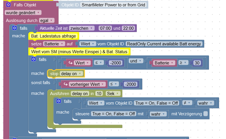

                                  Hi

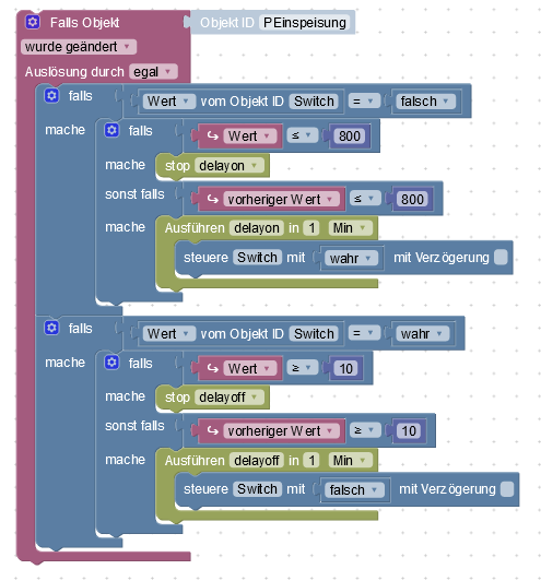

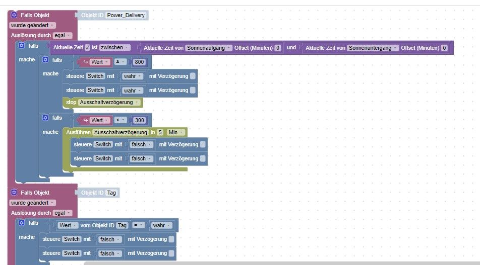

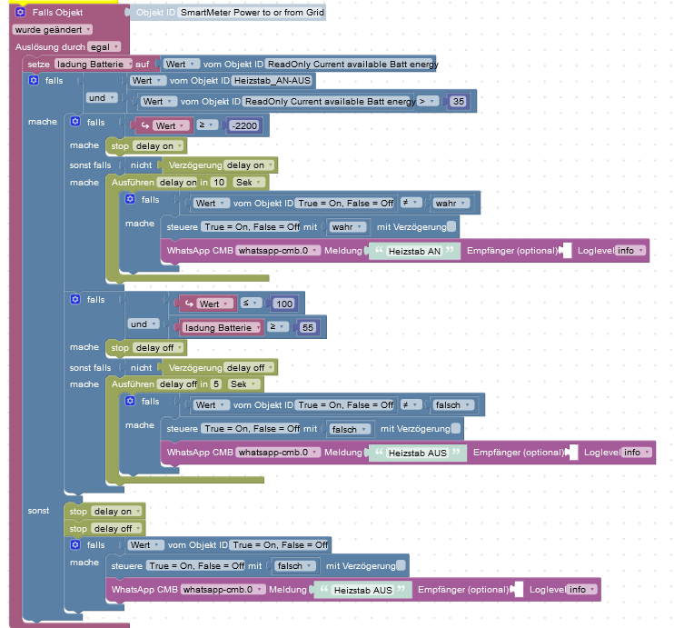

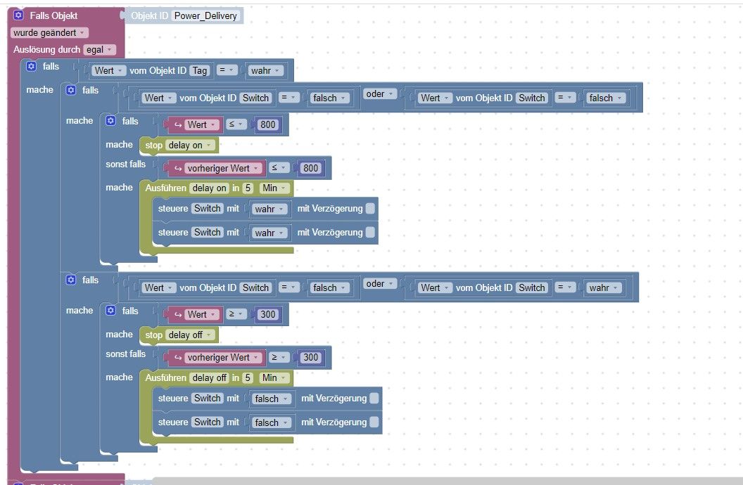

                                  eine ergänzende Frage, wenn man auf Überschuss prüft für einen Verbraucher ~700W aber gewisse Trägheit dort einfließen lassen möchte, dass zB Wolken etc. nicht sofort eine Schaltaktion auslösen. Wie würdet ihr das umsetzen?
                                  So?:
                                  Thx!

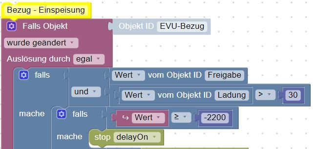

                                    paul53 @Dieter_P last edited by paul53
                                    @dieter_p sagte: So?:
                                    Bis zum "stop timeout" muss die gesamte Hysterese durchlaufen werden, was nur bei relativ kleiner Hysterese funktionieren wird.
                                    Siehe hier.

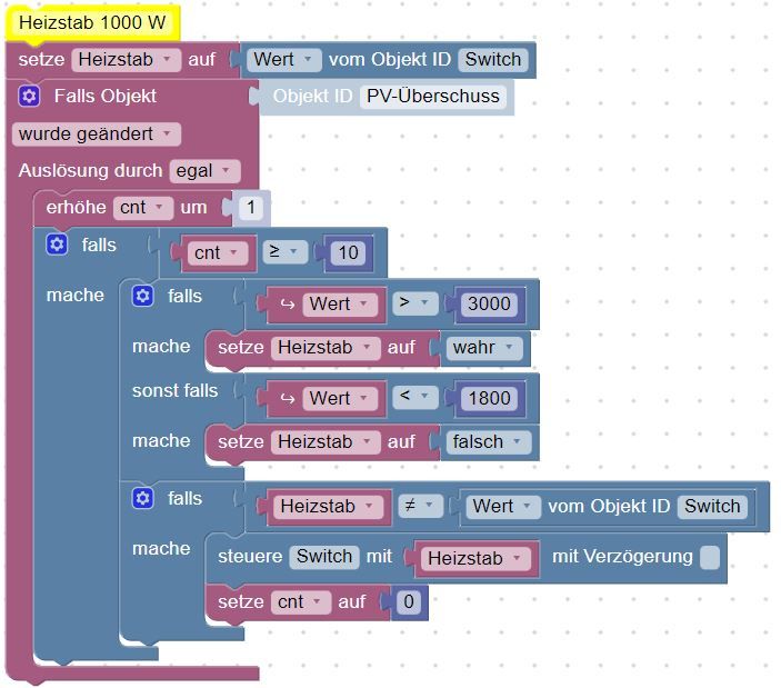

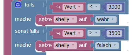

                                          Dieter_P @paul53 last edited by Dieter_P
                                          @paul53 said in Mit Blockly das Shelly 1 ein/aus über Solar Ertrag.:
                                          Siehe hier.
                                          Super. Vielen Dank! Habe jetzt mal so versucht für die Ein/Abschaltung bezogen auf den PV-Überschuss=PEinspeisung. Ob das funktioniert, mal sehen:

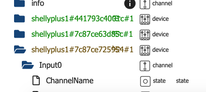

                                            @williklein
                                            Ich musste meiner Shelly resetten. Kann mir noch einmal jemand die Einstellungen hier schicken. Ich finde die leider in den Nachrichten hier nicht wieder.
                                            W crunchip 2 Replies Last reply Reply Quote 0
