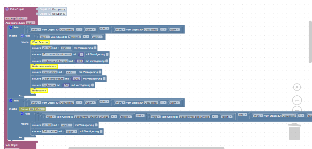

      Ich hab 2 BWM im Badezimmer weil es etwas größer ist und ne Shamewall hat und das Licht soll Anbleiben wenn einer von beiden auf True steht.
      Ich hab mal von meinem Aktuellen Blockly ein Bild gemacht. Trigger ich falsch?
      Weil der 2. BWM im Trigger ohne Funktion zu sein scheint!?
      1 BWM hängt unterm Waschtisch der 2. hinter der Shamewall und der an der Shamewall löst aus (Getestet) aber das Licht geht trotzdem aus wenn man auf dem Klo Sitzt.

        @bacado sagte in 2 BWM/PIR sollen Anwesenheit Prüfen & Licht On/Off schalten:
        solange hier alles gleich benannt ist, kann man nicht helfen
          Bacado @Homoran last edited by Bacado
          @homoran HIlft das?

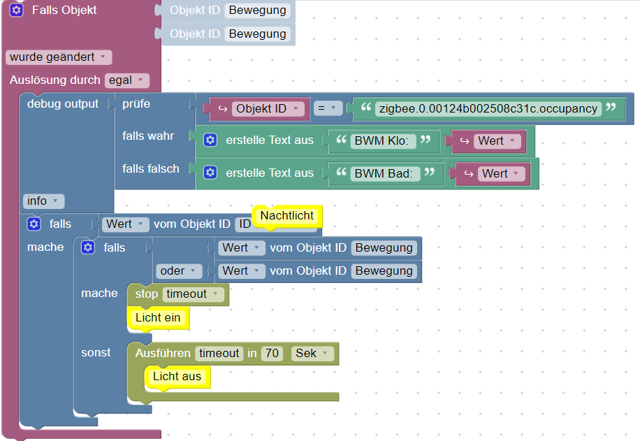

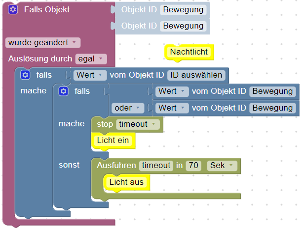

            @bacado
            Prinzip:
            Was hat es mit den KNX-Datenpunkten auf sich?
            Zum Testen benötigt man keine zusätzlichen Trigger:
            B 2 Replies Last reply Reply Quote 0

                Bacado @paul53 last edited by Bacado
                @paul53 ich habs jetzt mal so umgestellt und hoffe das mein blockieren der Duschnische so funktioniert!?

                  paul53 @Bacado last edited by
                  @bacado sagte: habs jetzt mal so umgestellt
                  Die beiden Abfragen "Wert von Occupancy = falsch" sind unnötig, da der Timer gestoppt wird, wenn ein Wert wahr wird.
