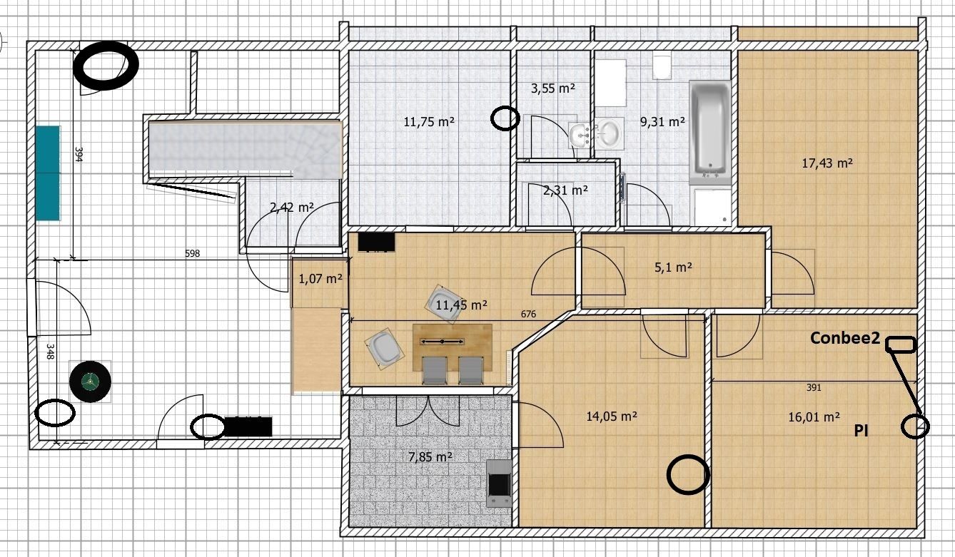

      Zu meiner Situation. Wir haben eine längliche Dachgeschosswohnung.
      Der Pi steht am einen Ende der Wohnung (rechte seite auf dem Plan) und am anderen ende der Wognung werden steckdosen geschaltet. Im Wohnzimmer (linke Seite auf dem Plan) Die Zigbee Steckdosen (nous A1Z) im Wohnzimmer (3 stk) sind auf dem Plan mit einem schwarzen Kreis markiert, sollen gleichzeitig geschaltet werden mit einer IKEA styrbar zigbee Fernbedienung. Dazwischen sind auch einige Steckdosen untergebracht. Auf dem Plan ebenfalls mit einem schwarzen Kreis gekennzeichnet. Alles nous a1z Zigbee steckdosen.
      Soweit ich weiß fungiert ein Gerät am Stromnetz betrieben, im zigbee netzwerk al repeater. Deswegen hatte ich noch ein paar Steckdosen zwischen Wohnzimmer und dem Pi plaziert. Damit das Signal ins Wohnzimmer "getragen" wird.
      Manchmal funktioniert es echt gut. Und alle drei Steckdosen werden sauber und schnell geschaltet. Manchmal geht eine nicht mit an. Manchmal geht keine. Dann nach 10 sec oder so schaltet eine oder zwei, verspätet. Dann geht eine andere nicht, der Rest aber schon. Am nächsten Tag gehen alle drei. Meist aber etwas verzögert.
      Es läuft en Pi 4B mit 8gb Ram. Der Conbee2 Stick ist an einer 5m usb verlängerung (aktive verlängerung) weg von dem Pi, wegen Störquelle.
      Auf dem iobroker sind alle zigbee Geräte über den deconz Adapter eingebunden. Auf dem Pi läuft natürlich dann auch die phoscon Gateway.
      alles auf dem neusten Stand (Software)
      Geschaltet werden die Lampen mit dem Szenen Adapter. Hab für jede Funktion eine Szene eingerichtet.
      Angelernt hab ich die Steckdosen alle am Pi und hab die rüber an ihren Bestimmungsort gebracht.
      Es sind wie erwähnt nous a1z Steckdosen.
      Die laufen leider nicht im Zigbee Adapter. Finde den Adapter viel übersichtlicher und bei dem hätte ich auf der Netztwerkkarte bestimmt sehen können ob eine der Steckdosen n meinem Netzwerk das Signal nicht weiterleitet. Diese schöne Funktion gibt es leidernicht im deconz Adapter, der leider super unübersichtlich ist. Aber dafür laufen die a1z wenigstens mit dem Adapter.
      Ich weiß leider nicht ob die Steckdosen einfach Müll sind und der Grund dafür das die so verzögert ider nicht schalten oder die fernbedienung von ikea das Problem ist. Vielleicht ist die Wohnung einfach zu blöd geschnitten, die wände zu dick.
      Aber zigbee soll doch 20m in der Wohnung schaffen. Durch Wände und so weniger aber dafür sind die Steckdosen nicht weit von einander entfernt. Es müsste sich doch ein gutes Mesh netzwerk aufbauen.
      Oder hab ich was falsch verstanden?
      Ist vielleicht der deconz adapter das Problem?
      Ich hofee jemand hat einen Tipp für mich..

          @random-0 Ikea Repeater können da helfen.
          Ich würde aber vorher im Deconz per VNC Viewer schauen wie die Verbindungen sind. Das kommt nicht vom deconz Adapter eher hängt da was evtl. stört es sich auch mit deinen Wlan und dem ZigBee Kanal. Vielleicht sind auch die 5 Meter Kabel zu lang wäre eine Idee.
          Und noch ein Tipp lerne Geräte immer an der Stelle an wo sie letztendlich auch bleiben da erkennst du sofort ob das klappt oder eher ein schlechter Platz ist. Und evtl. "taugen" auch die Steckdosen nichts. Viele viele Dinge spiele da ne Rolle.

            Bei mir arbeiten 93 Zigbee Geräte (davon 66 Sensoren) einwandfrei an einem DeConz (Conbee II) auf einem Raspi 3B+ (DeConz-Abstand zum Raspi ca. 40cm) auf einer Gesamtdistanz von ca. 40m in den Garten. Dabei gehen die Signale zum Teil durch Stahlbetondecken und -wände. Zum Teil arbeitet da als Repeater eine Osram Dose, mal ein Tradfri, oder eine Funzel von Lidl oder eine HUE, u.v.a.
            Auch ich würde zunächst die Kabellänge reduzieren und dann über den ZigBee Kanal nachdenken.

              Vielen Dank für dein Feedback. Habe auf sowas gehofft. Damit ich vergleichen kann mit meiner Situation.
              Habe vorher ein 1m USB verlängerung gehabt. Hab die wieder dran gemacht. Hatr aber keinen Unterschied gemacht.
              Habe von Kanal 11 auf Kanal 15 gewechselt. Ging zum Glück einfacher als erwartet.
              Hat auch nicht viel gebracht.
              Zum Glück sind gestern die beiden Blitzwolf BW SHP15 angekommen. Hab die beiden strategisch gleichmäßig zwischen dem PI & dem anderen ende der Wohnung plaziert. Ging danach richtig gut. Alle drei SD schalteten sofort und fast gleichzeitig an und aus..
              Heute morgen dann wieder etwas verzögert, dann hat eine nicht geschaltet. Vorhin wieder sofort und direkt alle drei.. Komisch...

                      @random-0 auf welchen Kanal läuft den dein Wlan auf 2,4 Ghz in der Wohnung kannst du im Router einsehen. Und wo genau steht der Raspi neben TV oder Router etc. Hängt er am Lan oder Wlan?
                      Und noch was wichtiges, Änderungen werden nicht immer sofort sichtbar, manchmal braucht das ZibgBee Netz bis zu 24 Stunden bis du eine Änderungen festellst ist halt was lebendiges. 😉

                        zigbee, bluetooth, wlan und noch viele andere anwendungen (analoge babyfone) funken alle auf dem gleichen frequenzband von 2.4Mhz.
                        Für die ersteren gibt es im Standard wohl Regeln, so das die verschiedenen protokolle sich nicht gegenseitig behindern.
                        Ich habe gerade versucht da noch im internet was zu finden, was das im detail belegt, hab aber auf die schnelle nix gefunden.
                        wenn jetzt in deiner Umgebung durch dich oder auch andere direkten Nachbarn das Funkspektrum gut ausgelastet ist (videostreamin?), dann kann es sein, das zigbee nicht mehr soviel lücken findet um schnell und zuverlässig die daten zu übermitteln und muss dann mit den minimalsten zugestandenen zeitslots sich abfinden. 10 Minuten später finde ich dann aber auch etwas krass.
                        doch noch was gefunden
                        https://home-assistant-guide.com/2020/10/29/choose-your-zigbee-channel-wisely/
                        https://www.metageek.com/training/resources/zigbee-wifi-coexistence/
                        probier mal alle zigbees auf channel 26 umzustellen

                          WLAN funkt auf Kanal 1. Hab das Zigbee von Kanal 11 auf 15 gestellt.
                          Der Pi steht im selben Raum wie der Router.
                          Wenn allemöglichen Quellen das Zigbee Netzwerk stören können dann kommt das schon hin, glaub ich. Hab hier einiges was sendet. Bluetooth der Smartphones, ein paar Repeater usw...
                          Zur Zeit geht es ganz gut.. Nur ab und zu vertögerungen beim schalten

                            @random-0 versuche es weiter zu optimieren. Wenn es geht Handys Tablett etc. ins 5 Ghz bringen.
                            Falls der Raspi mit Wlan läuft umstellen auf Lan und weg vom Router stellen wenn möglich.
                            Es gibt Apps wo du das Wlan scannen kannst evtl. damit mal prüfen ob von draußen der "Nachbar" da noch stört.
                            Dann den Kanal noch mal anpassen.

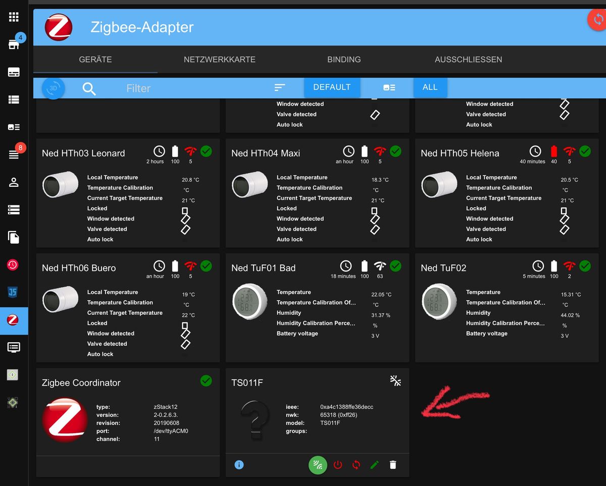

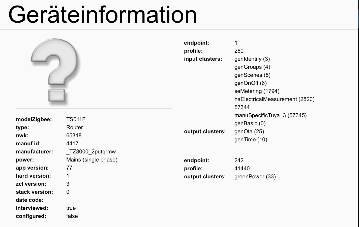

                                  MP_Trixi @arteck last edited by MP_Trixi
                                  @arteck
                                  Hi. Das Zeigen steht ja noch aus 😁
                                  Habe mir die Dinger auch zugelegt und würde sie gerne im Zigbee Adapter verwendet. Pairing geht sofort. Sieht dann aber so aus:
