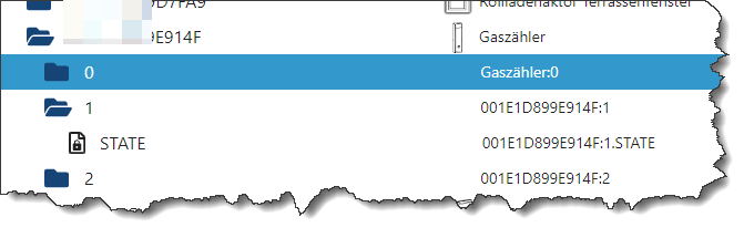

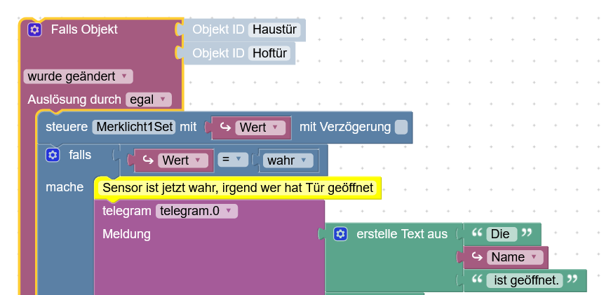

      Hallo Weite Welt - Ich habe wieder ein Problem mit meinem IoBroker-Adapter-hmip.0 - Mit einem Blockly möchte ich informiert werden, was mit zwei Türen so los ist. In den Türen habe ich Festerkontakte angebracht und am hmip.0...channels.1.windowOpen den Namen "Haustür"bzw. "Hoftür" handisch eingetragen, da dort orig. Name "windowOpen" eingetragen ist. Einen Tag später steht aber wieder "windowOpen" als Name und aus meinem telegram steht "Die windowOpen ist geöffnet."... der Witz ist, das Telegram wird gesendet obwohl als ObjectID Haustür/Hoftür steht.
      Was mache ich falsch?
      paul53 Quarkmax 2 Replies Last reply Reply Quote 0
        paul53 @Wagner last edited by paul53
        @wagner
        Was passiert, wenn der Kanal 1 den Namen "Hoftür" erhält und anstelle von "Name" der "Kanalname" gesendet wird?
        @wagner sagte in HMIP Name händisch eintragen:
        Die geänderten Namen werden erst durch einen Browser-Refresh in Blockly sichtbar.

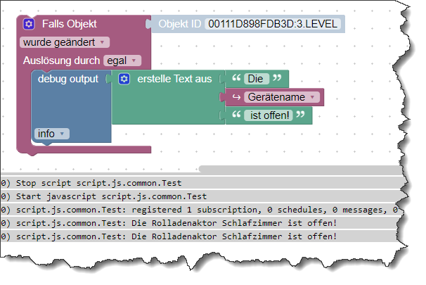

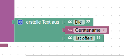

            Nimm nicht den Namen des Datenpunktes sondern "Gerätename".
            Den habe ich in der CCU gesetzt. Somit wird "Gaszähler" hier auch nie geändert.

              Der Name wird sicherlich von der HMIP-Cloud überschieben. Probiere mal statt Name -Gerätename-, denn bei Device steht ja deine Bezeichnung richtig

                    • Codierknecht
                      Codierknecht Developer Most Active @paul53 last edited by Codierknecht
                      @paul53 sagte in HMIP Name händisch eintragen:
                      @codierknecht
                      Sicher? Es handelt sich nicht um den HM-RPC-Adapter, sondern um den HMIP-Adapter.
                      Sicher? Nö!
                      Ich gehe aber mal davon aus, dass die sich sehr ähnlich verhalten.
                      Beim HM-RPC funktioniert Gerätename übrigens einwandfrei.
                      Auch bei meinem Rollladenaktor hängt noch ein "channel" dazwischen.
                      Versuch macht klug! 😄

                        @codierknecht sagte in HMIP Name händisch eintragen:
                        Das glaube ich nicht, denn der Name von Kanal 1 ist im Bild von @Wagner leer.
