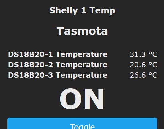

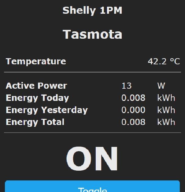

      hab ein Shelly 1PM mit Tasmota (12.2.0) und Temperatur Add-On. Mein Problem ist, dass ich entweder die Temperaturdaten sehe oder die PowerMeter Daten, leider nicht beides zusammen.
      Template: {"NAME":"Shelly 1PM","GPIO":[320,0,0,0,192,2720,0,0,0,0,0,224,0,4736],"FLAG":0,"BASE":18}
      Template {"NAME":"Shelly 1 Temp ","GPIO":[192,0,0,4,21,82,0,0,0,0,0,0,0],"FLAG":0,"BASE":46}
      Vielleicht hat jemand eine Idee, wie ich beides sehen kann.
