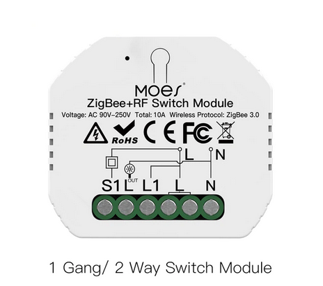

              Also ich habe hier kein 433MHz mit drin, nicht das ich wüsste. Diese hier sind es.

                Also das RF steht meines Wissens nach für den 433Mhz Funk
                D D3ltoroxp 2 Replies Last reply Reply Quote 0
                  diwoma @Phil82 last edited by
                  @phil82 Jetzt wo du es schreibst, habe ich auch gesehen.
                  Also doch mit 433MHz Empfänger

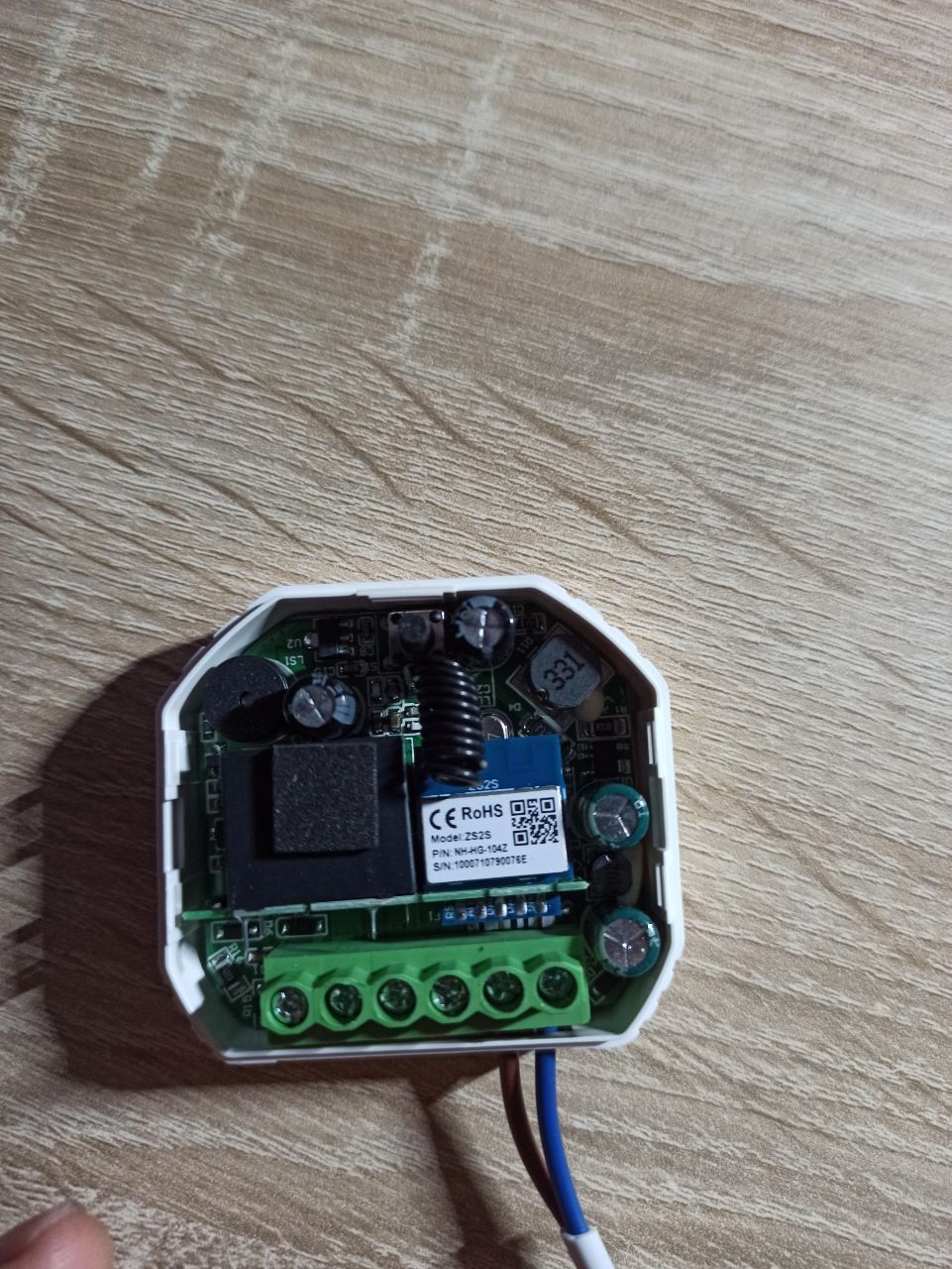

                                    @samson71 Könnte ich hier nicht an den Moes den RF ablöten ? Dann dürfte er ja nicht mehr drauf reagieren, weiß aber nicht ob der Switch an sich noch funktioniert danach.

                                          Könnt ihr da was erkennen ? Wenn ich weiß wer der Übeltäter ist, kann ich ihn schon mal weg löten, geht halt eins evtl. drauf. So kann ich damit auch nichts anfangen.
