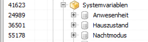

          das Problem ist, dass Ich damit keine eindeutige Zuordnung hinbekomme. Sobald ich eine neue Systemvariable im Baum hinzufüge, kann sich die ID in der Auflistung ändern. Daher war der ursprüngliche Denkansatz, dass das globale Script die Variablen per Funktionsbezeichnung wie von dir beschrieben durchgeht und dann fixe Variablen übergibt. Somit könnte ich in einem anderen Script dann einfach beispielweise per setState dieses setzen, ohne jedesmal alle Variablen zu ermitteln
          So sieht mein heutiges Array als Output aus dem PHP Syript aus.
          //Array Overview
          Array
              [sys_anwesenheit] => 24989 /*[Systemvariablen\Anwesenheit]*/
              [sys_last_change_anwesenheit] => 51767 /*[Systemvariablen\Anwesenheit\Last Change Anwesenheit]*/
              [sys_last_notify_anwesenheit] => 53775 /*[Systemvariablen\Anwesenheit\Last Notify Anwesenheit]*/
              [sys_hauszustand] => 36501 /*[Systemvariablen\Hauszustand]*/
              [sys_besuchsdauer] => 24899 /*[Systemvariablen\Hauszustand\Besuchsmodus\Besuchsdauer]*/
              [sys_nachtmodus] => 55178 /*[Systemvariablen\Nachtmodus]*/
          Nutzung in anderen Scripts:
          // Nachtmodus  an kein script start
          if (GetValue($sys_nachtmodus) == false){
          Da er die Objekt ID kennt, kann es entsprechend den Wert auslesen und vergleichen.

              Sorry für die fehlenden Infos. Ist schon spät.
              Das sind die Objekt ID´s welche IP Symcon nutzt. Ist vergleichbar mit der ID in ioBroker. Wie gesagt Ich versuche nur die Funktionalität irgendwie nachzustellen. Eventuell geht es auch gar nicht, oder Ich denk zu kompliziert. 🙂
                paul53 @freakyfreaky last edited by paul53
                @freakyfreaky sagte: Das sind die Objekt ID´s welche IP Symcon nutzt.
                Die IDs in ioBroker sind nicht so abstrakt, sondern haben eine Struktur, die allerdings nicht einheitlich ist, sondern Adapter spezifisch. Außerdem gibt es noch die Funktion getIdByName(name), falls die Namen eindeutig sind.
