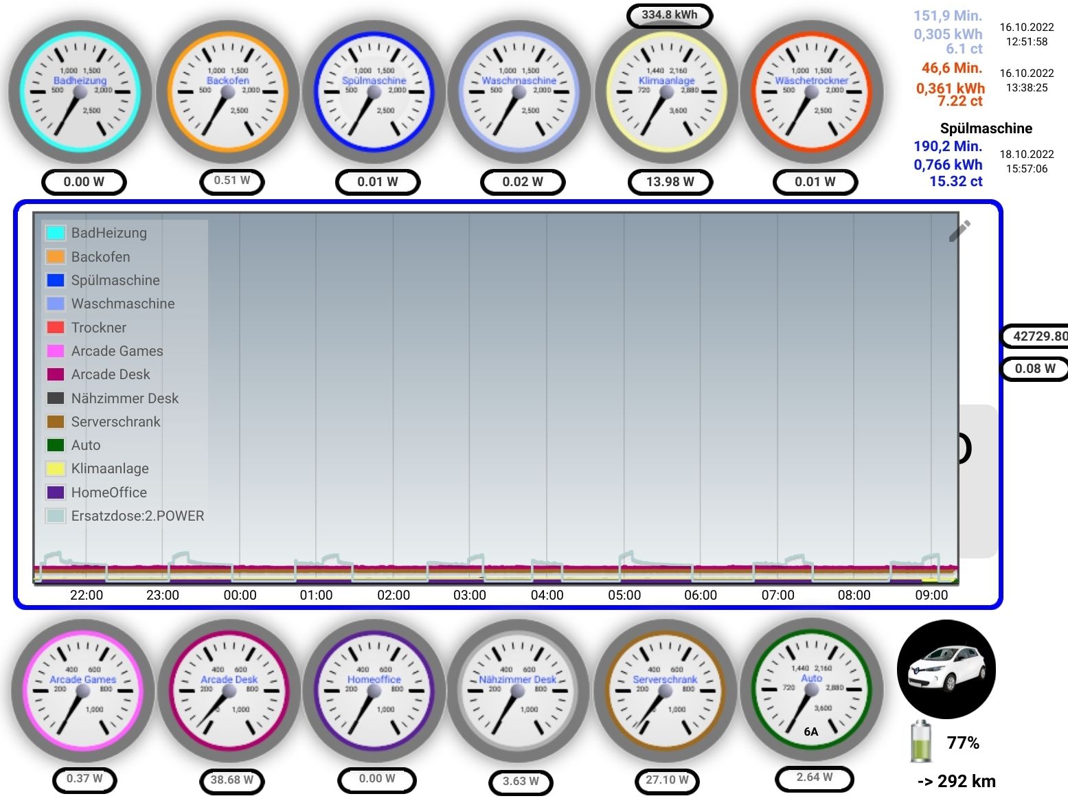

          unser Kühlschrank ist jetzt 12 Jahre alt:
          hängt jetzt an der Ersatzdose und "zieht" gerade 0.08W
          Wszene 1 Reply Last reply Reply Quote 0

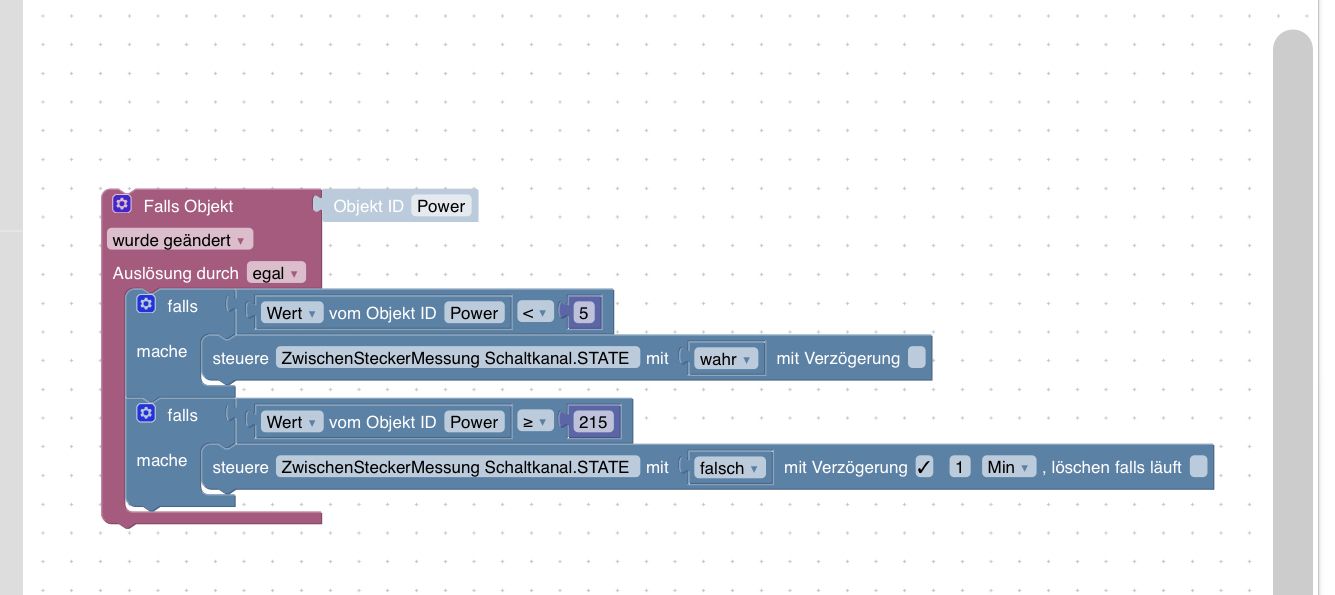

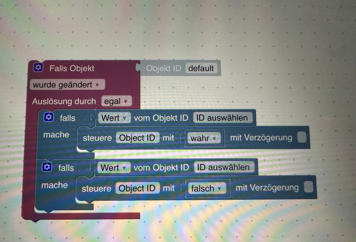

                                A Former User @Guest last edited by A Former User
                                Hab mich die Tage nochmal damit beschäftigt.
                                Habe es wie auf dem Bild versucht , aber dann schaltet der Zwischenstecker dauernd hin und her. Teils alle paar Sekunden.
                                Der versucht ist wenn vom Shelly ein Wert von 5w oder weniger kommt soll der Delta 2 anfangen zuladen mit 200w.
                                Damit steigt der Wert vom Shelly auf um die 200w +-.
                                Damit ich etwas Puffer hat vor dem hin und her schalten wenn Mal eine Wolke kommt soll der Delta 2 bei 215w auf dem Foto, habe auch schon mit 250w getestet getrennt werden.
                                Zusätzlich hatte ich noch eine Verzögerung reingesetzt als zusätzlichen Schutz vorm hin und her schalten des Zwischensteckers.
                                Leider klappt es nicht ganz wie gewollt….
                                Tobias

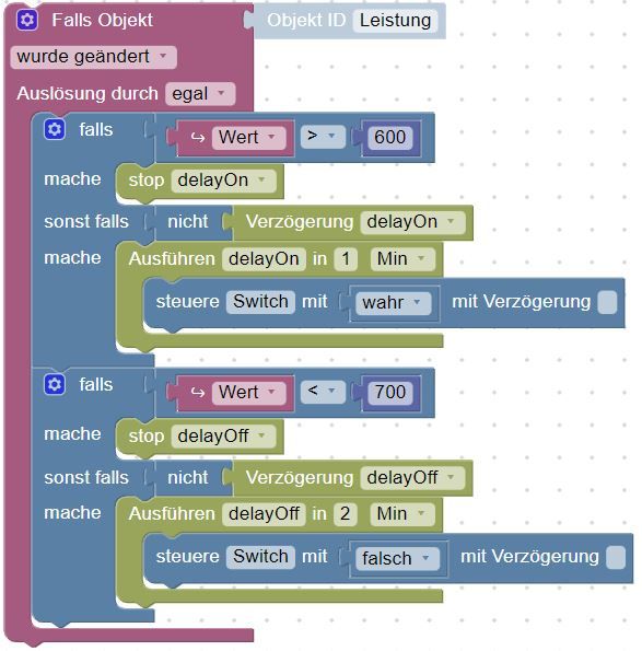

                                • Asgothian

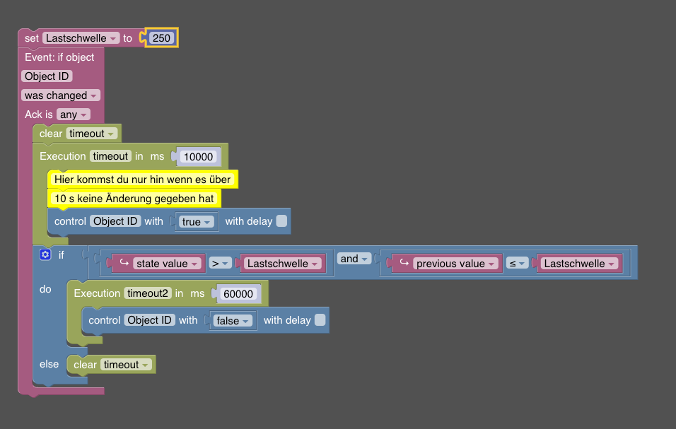

                                  Asgothian Developer @Guest last edited by Asgothian
                                  @tobi83
                                  Ich würde das mal so versuchen:
                                  2 Tricks:
                                  Der erste: Über den laufenden Timeout wird erkannt das sich der Wert nicht ändert. Das kann zum Start dann funktionieren wenn der Wert ansonsten immer leicht schwankt.
                                  Der zweite: Über die kombinierte Falls Abfrage wird nur dann wenn der Wert von unter der Lastschwelle auf Lastschwelle oder grösser wechselt ein Timeout zum abschalten ausgelöst. Fällt der Wert vor Ende des Timeouts (1 Minute) wieder unter die Lastschwelle passiert nix.
                                  A.
                                  ? W 2 Replies Last reply Reply Quote 0
                                    A Former User @Asgothian last edited by
                                    @asgothian
                                    Wow auf so etwas wäre ich nie gekommen.
                                    Danke Dir werde ich ausprobieren 😊

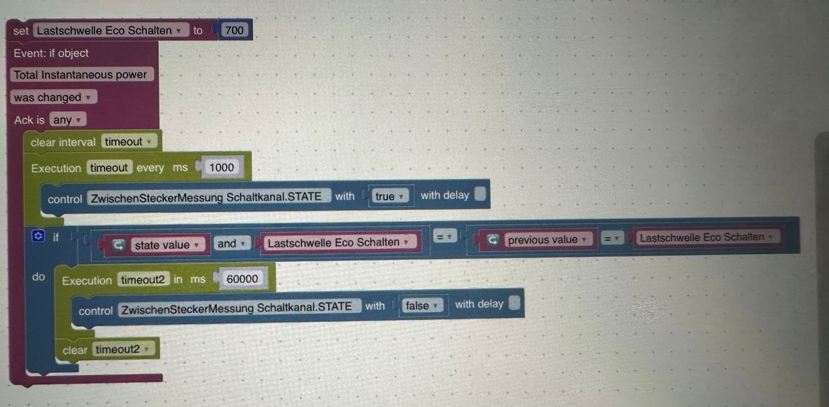

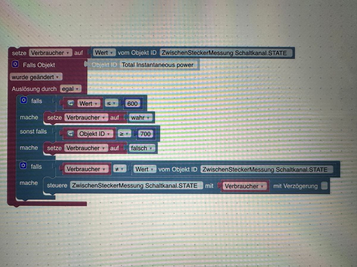

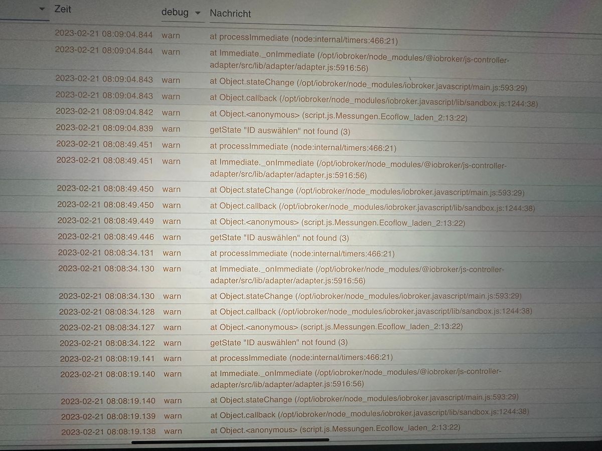

                                        • W
                                          Würfel @Asgothian last edited by
                                          @asgothian
                                          Steckdose wird sofort eingeschaltet und bleibt an …
                                          • Asgothian
                                            Asgothian Developer @Würfel last edited by Asgothian
                                            @würfel
                                            poste bitte dein Skript so wie du es umgesetzt hast und das erwartete ergebnis

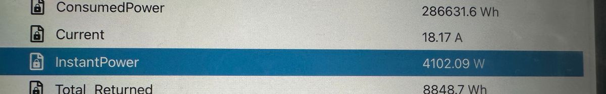

                                            A
                                            Nachtrag: und die aktuellen Werte der Datenpunkte
                                            A.
                                            813
                                            37
                                            1458
