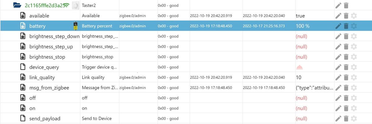

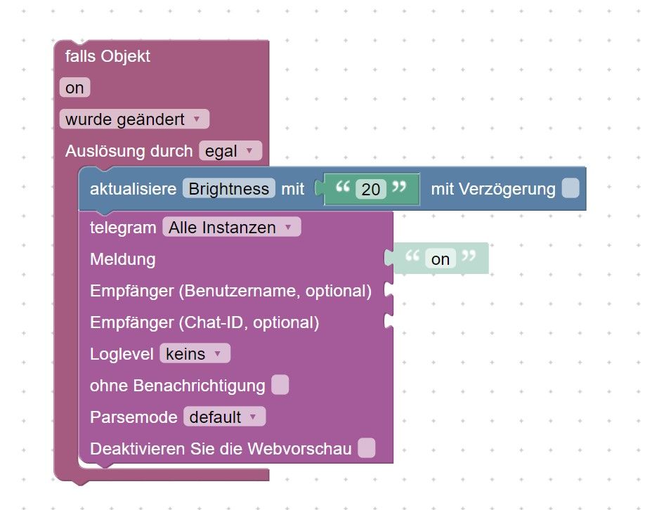

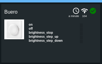

      Hallo, ich bräuchte mal ein bisschen Hilfe... Habe letzte Woche bei Lidl zugeschlagen und mir die Smart Button's geholt, lassen sich auch wunderbar einbinden, soweit sogut. Tja, egal ob einer, zwei, kurz oder langer Druck, alles wa aktualisiert wird ist msg from zigbee. Kein on kein off kein gar nichts. Hab testweise auch ein Blockly geschrieben das mir einfache Statusmeldungen via Telegram schickt, aber es passiert absolut nichts. Einzig das Msg from zigbee kann ich triggern, natürlich ist das nicht Sinn der Sache da sich die Sensoren auch so immer mal wieder melden und somit auch Sachen geschaltet werden, was nicht geschaltet werden soll.
      Adapter sind alle auf dem aktuellsten Stand, sowie der Iobroker auch, bin vor 6 Wochen erst auf Proxmox umgezogen, System läuft stabil und ohne Auffälligkeiten.
      Weiss jemand wie ich vernünftig Daten abgreifen kann, bzw. Wo denn mein Fehler hier liegt? Natürlich hab ich schon zwei Taster angemeldet weil ichs einfach nicht glauben konnte.Screenshot_20221018-232712_Chrome.jpg

            Ich weiss dass der Status nur sehr kurz ist, dennoch habe ich versucht mir eine Telegram schicken zu lassen bei Änderung, leider passiert das eben nur wenn MSG from Zigbee ausgewählt wird, und dann manchmal 2-3 mal...

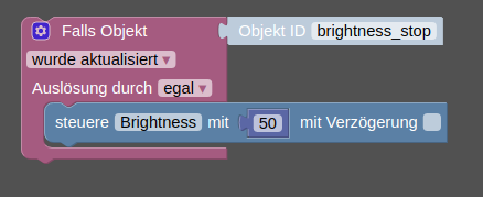

              Die Systemdaten
              Zigbee-Adapter 1.7.5
              Admin 6.2.22
              Plattform: linux
              Node.js: v18.9.0
              NPM: 8.19.1
              wenn noch etwas fehlt, bitte bescheid geben,

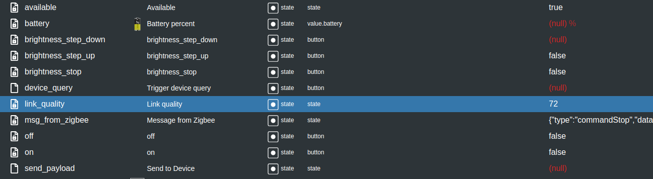

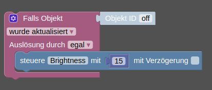

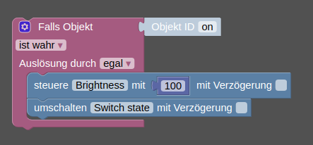

                Ich kann folgende Datenpunkte ansprechen:
                on / einmal auf den Button drücken
                brightness_stop_up / Button gedrückt halten, bis die LED am Button wieder ausgeht.
                off / zweimal sehr schnell auf den Butten drücken
                Eine Veränderung wird bei mir nicht offensichtlich angezeigt, sondern nur der Zeitstempel ändert sich, wenn man die Maus drüber hält. Beim ON und Off Datenpunkt wird ganz schnell auf von false auf true und danach wieder auf false gesetzt, sodass im ioBroker die Änderung nicht zu sehen ist, sie ist nur am Zeitstempel erkennbar.
                Das Dimmen einer Lampe klappt leider nicht wirklich.
                Ich habe 1 X drücken = Lampe an und auf 100%. Beim erneuten Drücken, wir die Lampe wieder ausgeschaltet.
                2 x sehr schnell !! drücken = Lampe 50 %
                1 x gedrückt halten = Lampe 15%
                Vielleicht hilft Dir das ja etwas weiter, wenn nicht, ich hab's zumindest versucht zu helfen.
                Viele Grüße

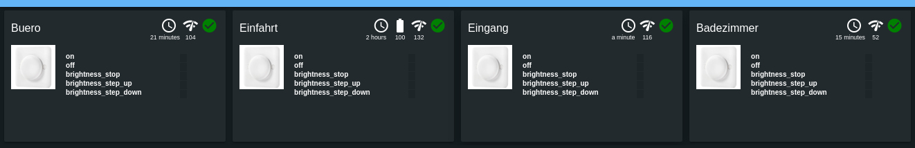

                    So ganz "koscher" sind mir die Dinger aber nicht. Zum Beispiel überträgt nur ein Button der vier, den Akkustand, die anderen weigern sich. Habe auch festgestellt, dass es unterschiedliche Hersteller der Buttons gibt.

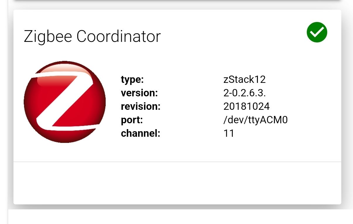

                              @tomthomson welcher koordinator mit welcher firmware ?
                                Tomthomson @arteck last edited by
                                @arteck
                                Der CC2531
                                Hilft dir das bei der Firmware?
                                  arteck Developer Most Active @Tomthomson last edited by arteck
                                  @tomthomson kauf dir was ordentliches.. die firmware ist 4 jahre alt.. und der Stick ist was für die Tonne. ich bitte dich
