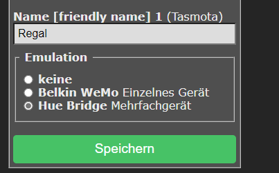

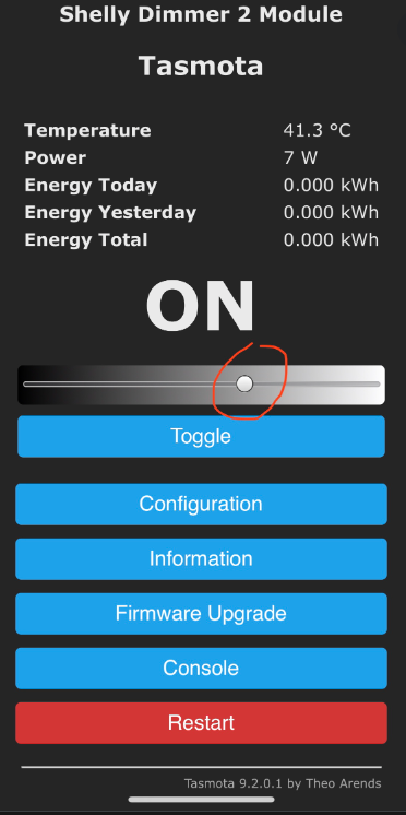

                                @heimweh pfffftttt ... es ginge auch die Shellys mit Tasmota zu flashen ...
                                Tasmota kann nativ die Lampe simulieren (Hue = Lampe, Belkin = Steckdose)
                                Dann ein "Alexa, suche Geräte" und das ganze wird an ioBroker vorbei direkt von den Alexa, Google & Co. Geräten gefunden. Funktioniert dann also auch ohne ioBroker.
                                Alexa, Regal 50%
                                etc.
                                Wäre natürlich ein krasser Wechsel ... ich betreibe meine Shellys alle mit Tasmota. Ausnahme sind der 3EM und 2EM (gab es erst nicht und dann galt "never change a running system". Sowie den Shelly 2.5 weil der eine Jalousie steuert und ich mich nicht an die Tasmotakonfiguration in dem Moment getraut hatte (ich brauchte die Endabschaltung anhand des Stromverbrauchs).
                                Heimweh 1 Reply Last reply Reply Quote 0
