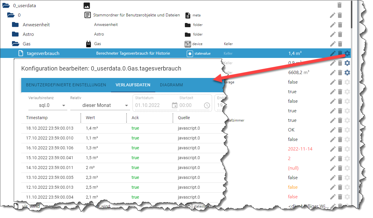

          Ein Bild sagt mehr als tausend Worte:
          So mache ich das mit meinem Gasverbrauch:
          Den laufenden Verbrauch am Tag schreibe ich in einen DP "verbrauch".
          Jede Nacht schreibe ich den dort aufgelaufenen Wert in einen DP "tagesverbrauch" und setze "verbrauch" wieder auf 0.

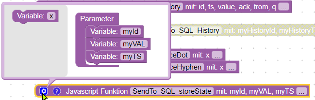

            @sectorchan ja, sendTo und dann die passenden Parameter. Ist aber so Tricky gewesen die Parameter richtig zu übergeben das ich mir eine Javascript-Funktion gebaut habe (vermutlich mit Hilfe hier aus dem Forum):
            2ac62472-4c06-4bb2-9301-99d2711fc21b-image.png 36f7819d-85ed-4b77-970a-91b6da1d257b-image.png
            sendTo("sql.0", "storeState", {
                "id": myId,
                "state": {
                    "val": myVAL,
                    "ts": myTS,
                    "ack": true
            }, async function (result) {
                //console.log(result);

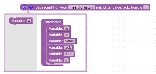

            <block xmlns="https://developers.google.com/blockly/xml" type="procedures_defcustomnoreturn" id="ppt|ajrQncolYtqyk1q1" x="238" y="-587">
              <mutation statements="false">
                <arg name="id" varid="RtPM2%k{F`%!q{Rk]|a."></arg>
                <arg name="ts" varid=";!)T*gf?`G!J~iZ#4,CG"></arg>
                <arg name="value" varid="epT$}5hcYx3b^`jz:~#d"></arg>
                <arg name="ack" varid="GAGtL,+-C3?x`s;u1nsR"></arg>
                <arg name="from" varid="rHJp6FCFj,U],$ysF[xX"></arg>
                <arg name="q" varid="p~yp5Fejp5Y|*K$i[(u%"></arg>
              </mutation>
              <field name="NAME">InsertToHistory</field>
              <field name="SCRIPT">bGV0IHN0YXRlbWVudCA9IGANCiAgICBSRVBMQUNFIElOVE8gaW9icm9rZXIudHNfbnVtYmVyIA0KICAgICAgICAoaWQsIHRzLCB2YWwsIGFjaywgX2Zyb20sIHEpIA0KICAgICAgICBWQUxVRVMgKChTRUxFQ1QgaWQgRlJPTSBpb2Jyb2tlci5kYXRhcG9pbnRzIFdIRVJFIG5hbWUgPSAiJHtpZH0iKSwgJHt0c30sICR7dmFsdWV9LCAke2Fja30sICR7ZnJvbX0sICR7cX0pDQpgDQovL2xvZyhzdGF0ZW1lbnQpDQpzZW5kVG8oInNxbC4wIiwgInF1ZXJ5Iiwgc3RhdGVtZW50LCBlID0+IHsNCiAgICBpZiAoZSAmJiBlLmVycm9yKSB7DQogICAgICAgIGxvZyhlLmVycm9yKQ0KICAgIH0gZWxzZSB7DQogICAgICAgIC8vIGxvZygiRG9uZSEiKQ0KICAgIH0NCn0p</field>

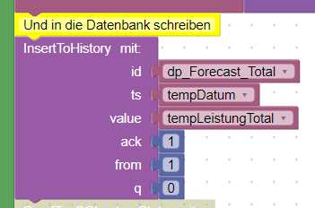

            Einsatz:
            Die Funktion habe ich aus dem Forum: https://forum.iobroker.net/topic/55463/sql-sendto-problem-storestate-vs-update/8?_=1666164726503
            Beides setzt voraus das du einen Datenpunkt mit aktivierter SQL Protokollierung hast.
            Der Vorteil bei diesen beiden Funktionen ist das du den Zeitstempel mitgeben kannst. Du kannst also um Mitternacht auch noch den Wert für 08:00 Uhr schreiben
