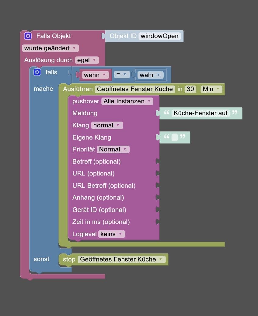

      ich habe dieses Script nach eine Vorgabe erstellt, dass wen die Fenster länger als 30 min offen sind, eine Pushnachricht bekomme.
      Mein Problem ist folgender: Wenn ich ein Stopp setze, werden keine Nachrichten mehr versendet, nähme ich Stopp raus, bekommt er den Status den Fenstern nicht und sendet alle 30 min eine Nachricht. Wo liegt der Fehler?

        @christos Was soll denn die Variable "wenn" sein - die ist doch immer leer (weil nirgendwo gesetzt).

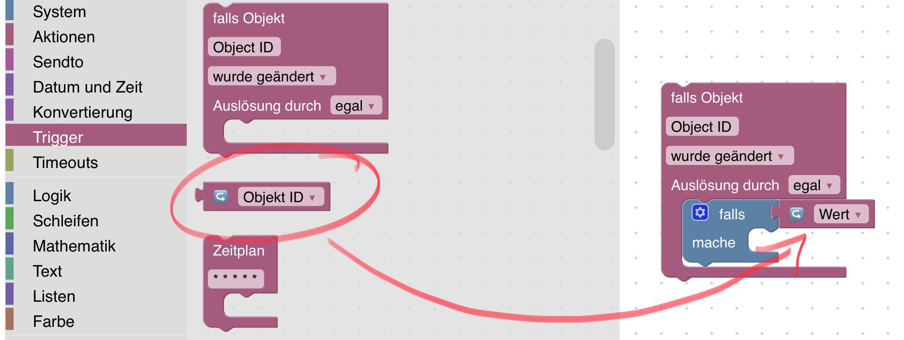

        Du brauchst den Baustein "Wert" aus dem "Trigger" Bereich.

            @haus-automatisierung
            Danke, jetzt funktioniert es wie es soll. 🙂
