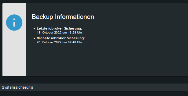

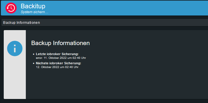

      In der Übersichtsseite sehe ich Stand Heute folgendes:
      Debug-Output ist in der Instanz aktiviert. Trotzdem sehe ich im Log keine Einträge um 2:40 Uhr

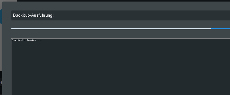

      Klicke ich in der Übersichtsseite auf "IOBROKER BACKUP STARTEN", öffnet sich das bekannte Popup und es passiert einfach nichts:

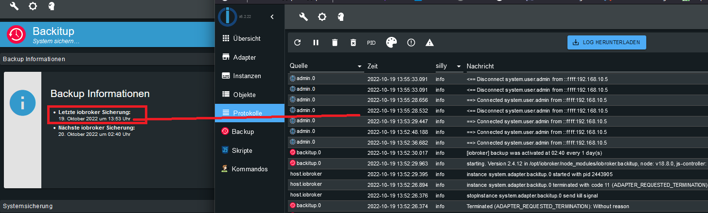

            wie gesagt, in der Zeit (2:40 Uhr) wo das Backup starten sollte, steht absolut nichts im Log. Nach Neustart der Instanz und manuellem Start des Backup, habe ich folgendes im Log:

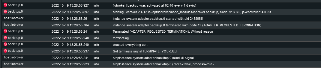

                irrelevant wenn das funktioniert hat.

                  Ich auch nicht. Gerade nochmal getestet:
                  • Debug Ausgabe in Instanz aktiv
                  • Instanz neu gestartet -> Im Log vorhanden
                  • Backup manuell gestartet -> Kein Eintrag im Log, aber Backup erfolgreich inkl. Telegram Benachrichtigung und gDrive Upload

                      Die Backitup Instanz ist nicht auf der Logstufe DEBUG .
                      da steht alles im Screenshot - Log auf Silly gefiltert und keine Debugausgabe ist zu sehen !

                            Das manuelle Backup funktioniert ja problemlos. Warum auch immer, hat das automatische Backup heute Nacht auch geklappt. Geändert wurde eigentlich nichts. Ich lasse das noch ein paar Tage so laufen und beobachte es.

                                Im Log steht auf debug nichts drin. Auch beim manuellen Ausführen kommt nur die erste Zeile und dann Endlosschleife die ich nach 1 Stunde abgebrochen habe.

                                    Das Logfenster beim manuellen Bakup steht doch immer auf debug.
                                    Dort ist alles leer geblieben bis auf die erste Zeile
                                    started iobroker ...
