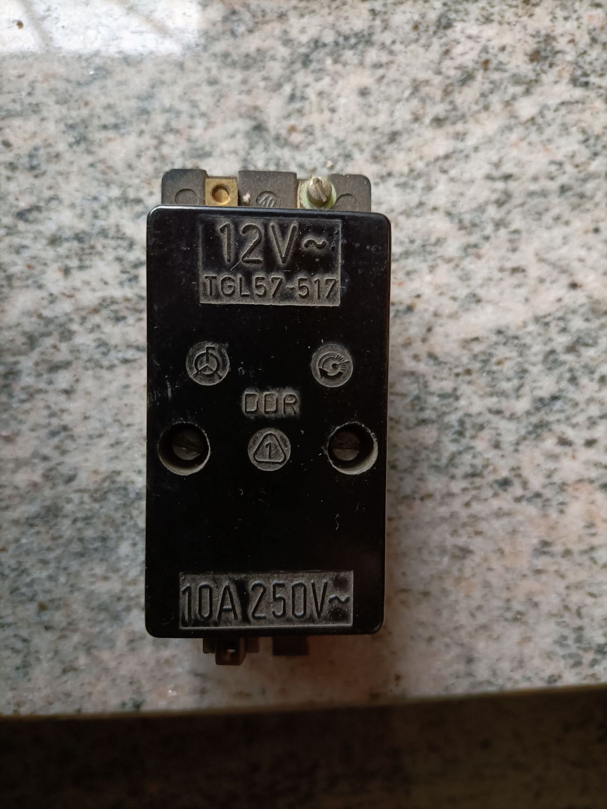

      Ich gedenke ein paar meiner alten DDR Relais gegen ein paar Shellys zu tauschen.
      Jetzt habe ich ein allgemeines Verständnisproblem.
      Die DDR Relais werden mit 12V Wechselstrom betrieben.

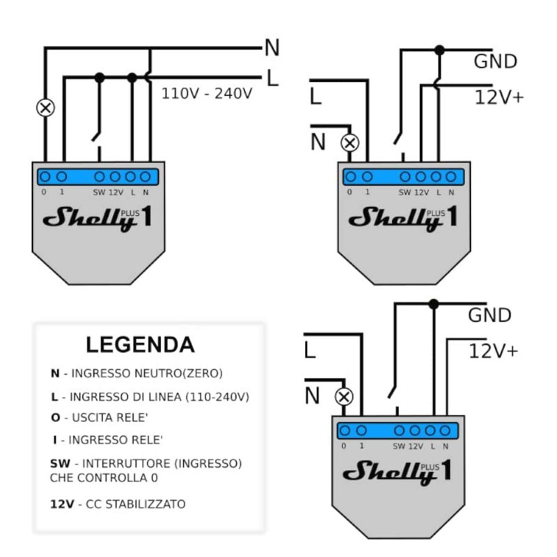

      Die Shellys können ja leider nur mit 12/24V Gleichstrom oder 110-240V Wechselstrom betrieben werden.
      Kann ich mit meinen Tastern im Haus den Shelly irgendwie betätigen oder funtioniert das gar nicht?

          @andreas-5 Naja, wie man unschwer erkennen kann, sind es 12V~ / 220V~ Relais.
          Es sind natürlich Stromstoßrelais a la Eltako & Co., nur halt in DDR Ausführung, wie es früher nun mal so war.
          Das bedeutet, alle Lichtschalter sind Taster die 12V~ schalten.
          Man drückt auf den Taster und das Relais kriegt Strom und schaltet.
          Jetzt ist es natürlich so, dass ich im Haus auch mal gerne 3 Taster für eine Lampe habe, auch verteilt über 2 Etagen.
          Daher ist es für mich nur sinnvoll, wenn ich die 12V~ Klingeldrähte die im Kasten beim Relais ankommen nutzen kann.
          Alle Relais umzustellen auf 12V Gleichstrom ist vorerst keine Option, dann müsste ich da gefühlt 500 Shellys kaufen, da ja die alten dann nicht mehr funktionieren.
          D BananaJoe Andreios 3 Replies Last reply Reply Quote 0

            ohne jetzt im Detail nachgesehen zu haben bezieht sich der 12V Betrieb des 1Plus auf die Versorgung des Shellys. Nutzt man die ist der Schaltkontakt eine Verbindung auf Masse/GND.
            Also die Frage wie Du den Shelly versorgen kannst/möchtest?
            A)230V AC (L+N vorhanden): dann würde ich nach einen Relais oder ähnlich suchen das mir mit 12V AC primär 230V AC sekundär auf den SW des Shellys schaltet. Also im Prinzip nichts großartig anderes wie jetzt dein DDR Stromstoßschalter. Warum möchtestb Du diesen tauschen? Sonst lege nur den Ausgang des DDR Stromstoßschalters auf den SW eines Shellys und der Ausgnag des Shellys schaltet Deine Last. Versorgt wird der Shelly dauerhaft mit 230V AC. So bekommst Du "smarte Funktion" darein undbrauchst an Deiner Bedienungungsinstallation nichts ändern.
            B)12V DC Betrieb des Shellys (12V AC zu DC Wandlung notwendig) dann brauchst Du dennoch etwas wie ein Relais, dass dir wieder mit 12V AC den GND gegen SW schaltet.

                Also ich würde nicht, wie in einem anderen Post vorgeschlagen, die Taster auf 230V umstellen, wegen dem Klingeldraht.
                Da müsstest Du den Shelly mit 12V betreiben, dann werden auch die Taster über die 12V gesteuert.
                Der Schaltkontakt dann mit 230V.
                Dann funktioniert das genauso, wie die alten Relais, nur mit zusätzlichen Möglichkeiten!
                Da kannst Du auch einzelne Relais ersetzen, musst halt nur die 12V= Spannungsversorgung zusätzlich haben. Diese würde ich dann gleich so auslegen, dass sie für mehrere Shellys ausreicht.

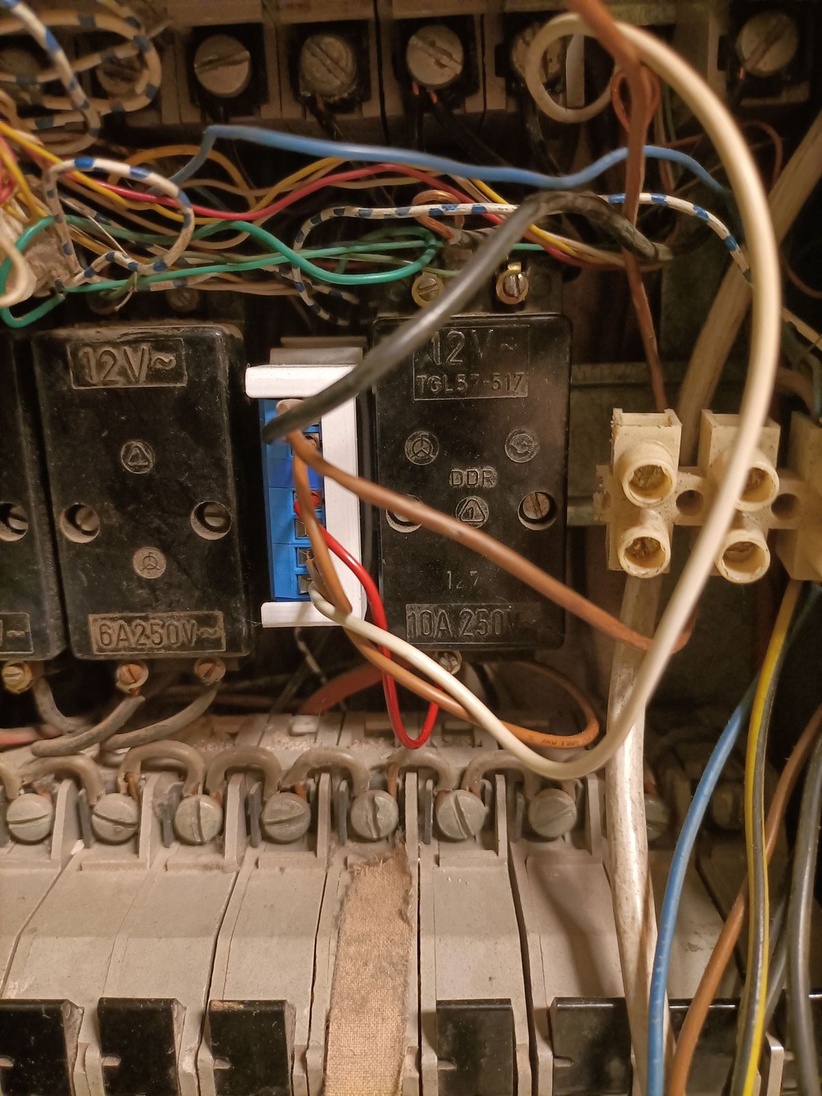

                                          Also hier mal ein Bild von dem absolut professionellen Testeinbau hinter dem Relais.
                                          Zufälligerweise war neben dem Relais, wofür ich den Shelly haben wollte, noch etwas Platz.
                                          Es geht mir bei dem Versuch auch um den Empfang.
                                          Ich habe zwar eine Fritzbox als Mesh im Keller, aber der Shelly sitzt natürlich suboptimal in einer Blechkiste + 2 Wände dazwischen.
                                          Aber es scheint zu funktionieren, mal schaun ob die Verbindung stabil bleibt.

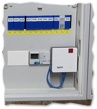

                                            @infinity da ich über 60 Shellys in meinem Sicherungskasten habe, habe ich diesem mal einen Repeater AVM-1200 spendiert und ein LAN-Kabel in den Schrank gezogen ...
