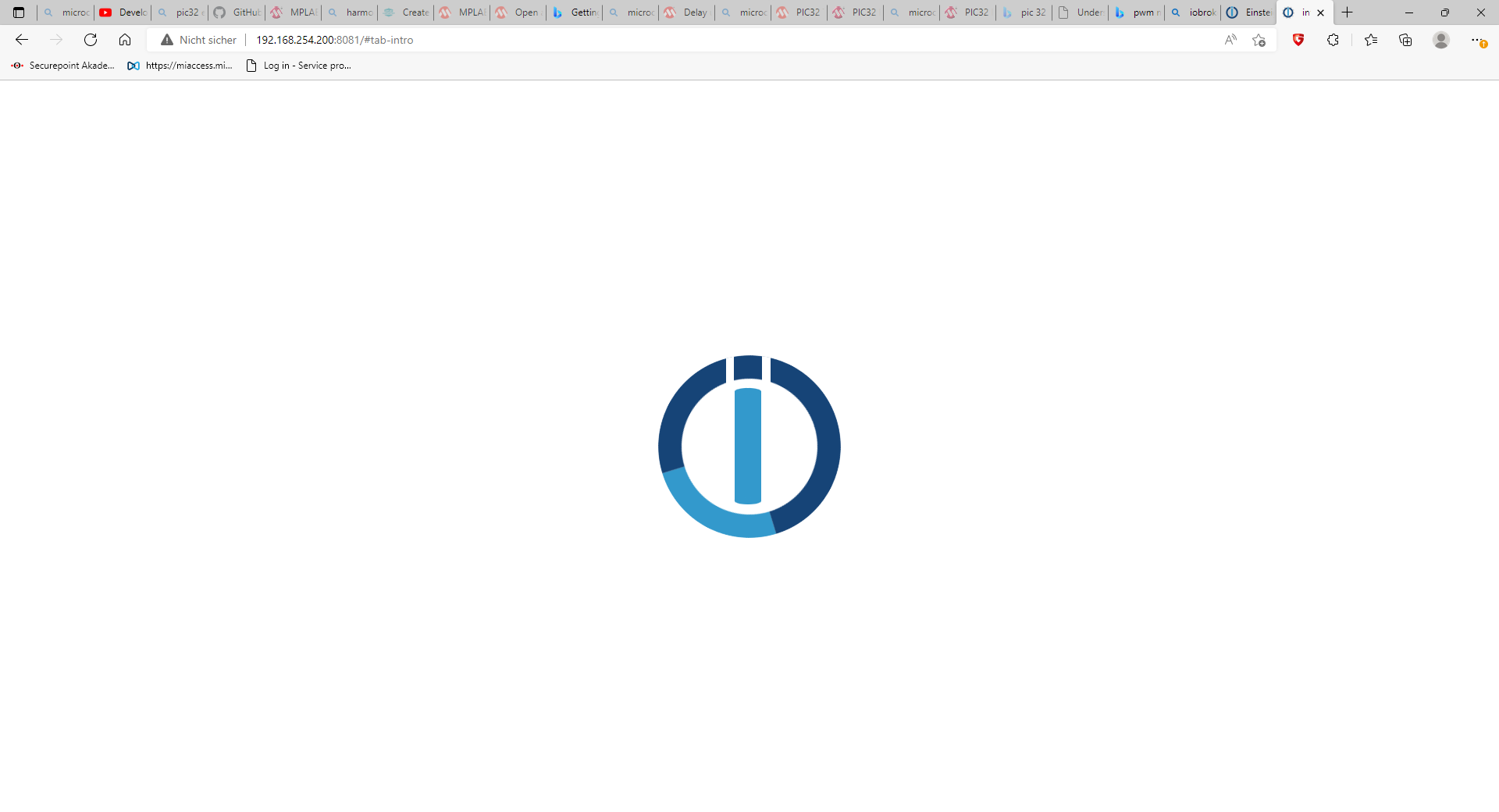

      Hallo Ich bin etwas verzweifelt.
      Ich habe den iobroker auf einem Ubuntuserver ohne Probleme zum Laufen bekommen. Da ich ein Synology besitze habe ich gedacht ich machen das mal im Docker.
      Installation hat gut geklappt mit buanet-iobroker webseite startet auch.
      es kommt aber kein login.
      Was habe ich falsch gemacht???
      Grüße Marco

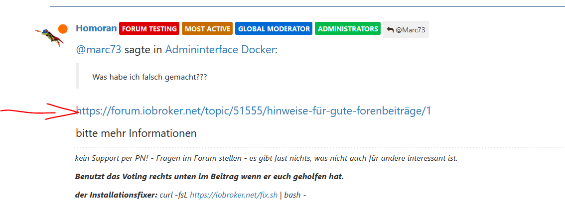

        Homoran Global Moderator Administrators @Marc73 last edited by
        @marc73 sagte in Admininterface Docker:
        bitte mehr Informationen

                          Der gleiche Lade Screen mit dem Logo .
                          Versuche mal im "inkognito Modus" im Browser.
                            Marc73 @Glasfaser last edited by
                            @glasfaser gleiches spiel
                                @glasfaser
                                was mir hier aufgefallen ist:
                                2022-10-19 18:21:21.735 - info: host.buanet-iobroker1 ip addresses: 172.17.0.3
                                was ist das das ist nicht meine externe Adresse und auch keine aus meinem Netz..
                                grüße Und danke
                                Marco
                                • Glasfaser
                                  Glasfaser @Marc73 last edited by
                                  @marc73
                                  Sehe keinen Fehler .... warum er in Schleife mit dem Logo hängt.
                                  Erstelle zum Test einen neuen Container , aber im Host (nicht bridgemodus)
                                  • Glasfaser
                                    172.17.0.3
                                    die kommt vom bridgemodus
                                      @glasfaser
                                      habe ich gemacht neuer Container macht genau das gleiche.
                                      Ich muss jetzt erstmal Feierabend machen werden da noch weiter suchen.
                                      Ich habe auch andere Geräte probiert und auch schon eine ältere Version überall das gleiche.
                                      Danke erstmal ich bleibe drann.
                                      Grüße Marco

                                            Jetzt habe ich den Firefox mit Konsole (F12 --> Konsole) aufgemacht und da sind folgende Meldungen:
                                            [2022-10-21T08:54:28.284Z] No READY flag received in 3 seconds. Re-init instrument.ts:123:32
                                            [2022-10-21T08:54:28.284Z] Start reconnect 5 instrument.ts:123:32
                                            Firefox kann keine Verbindung zu dem Server unter ws://192.168.254.200:8081/?sid=1666342465275&name=admin aufbauen. socket.io.js:140:21
                                            Die Verbindung zu ws://192.168.254.200:8081/?sid=1666342465275&name=admin wurde unterbrochen, während die Seite geladen wurde. socket.io.js:140:21
                                            [2022-10-21T08:54:28.287Z] Reconnect is already running 5 instrument.ts:123:32
                                            Beim genauen hin schauen wird dieses hier abgebrochen mit einer Ladezeit von 186 Sec:
                                            https://sentry.iobroker.net/api/58/envelope/?sentry_key=43643152dab3481db69950ba866ee9d6&sentry_version=7&sentry_client=sentry.javascript.browser%2F7.12.1
                                            Eine eine Idee wo es da klemmen kann??
                                            Grüße Marco
