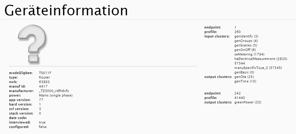

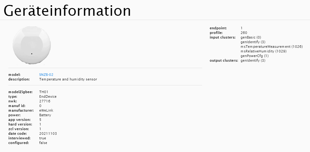

      Beide Geräte lassen sich koppeln. Allerdings liefert der Sonoff keine Temperatur, Luftfeuchtigkeit und auch keinen Batteriestand. Die Zwischensteckdose wird mit einem Fragezeichen angezeigt und hat ebenfalls keine Funktion.
      Nun könnte ich andere Geräte kaufen (welche wären empfehlenswert? Bei der Steckdose hätte ich gerne eine Verbrauchsmessung - und könnte darüber auch einen vollen Wassertank detektieren) ODER ich könnte irgendwie mithelfen die Geräte zu unterstützen. Bei letzterem ist mir gerade noch nicht klar, wie ich das mache. Bei Github ein issue aufmachen ist ja kein Problem, aber welche Daten würden da benötigt und wo genau bekomme ich diese her. Ist das überhaupt Erfolgversprechend?

                  Die Device-Liste hatte ich gefunden. Leider stehen da oftmals nur die internen Bezeichner der Geräte dran. Viele werden gar nicht mehr angeboten und andere kann man nirgendwo zum kaufen finden. Ist wirklich mühselig die mit Shops abzugleichen, nur um dann festzustellen, gibt es nicht mehr oder die Hardware taugt trotz Unterstützung nicht (Aktualisierungsintervall ist unbrauchbar, Batterielaufzeit stimmt nicht, Relais kacken häufig ab, etc. etc.). Das ist auch beim iobroker-Adapter so. Ich finde das extrem undurchsichtig. Der SNZB-02 steht aber offenbar schon mal dabei. Der ganze Hersteller "FDTEK" kommt aber gar nicht vor. 😞
