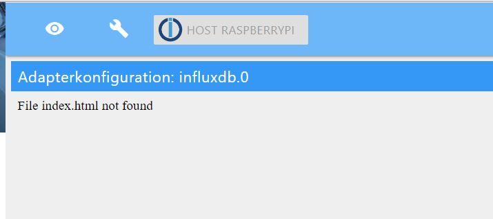

      in meiner vis habe ich ein Grafana-chart eingebaut. Seit einigen Tagen werden dort keine Werte angezeigt.
      Ein Blick in den Adapter zeigt, dass die "index.html" nicht gefunden wird - wie bekomme ich die wieder?
      Besten Dank euch

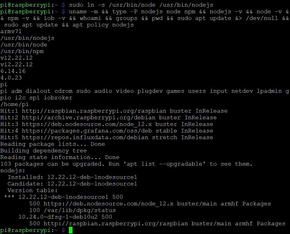

          Was meinst Du, was habe ich so? ioBroker klassisch auf RaspberryPi
            Thomas Braun Most Active @Nachtfuchs last edited by
            @nachtfuchs
            Damit mal schauen, wie du so unterwegs bist:
            sudo ln -s /usr/bin/node /usr/bin/nodejs
            uname -m && type -P nodejs node npm && nodejs -v && node -v && npm -v && iob -v && whoami && groups && pwd && sudo apt update &> /dev/null && sudo apt update && apt policy nodejs
            Und vielleicht mal mit
            iobroker upload all
            versuchen ob das Problem dann weg ist.

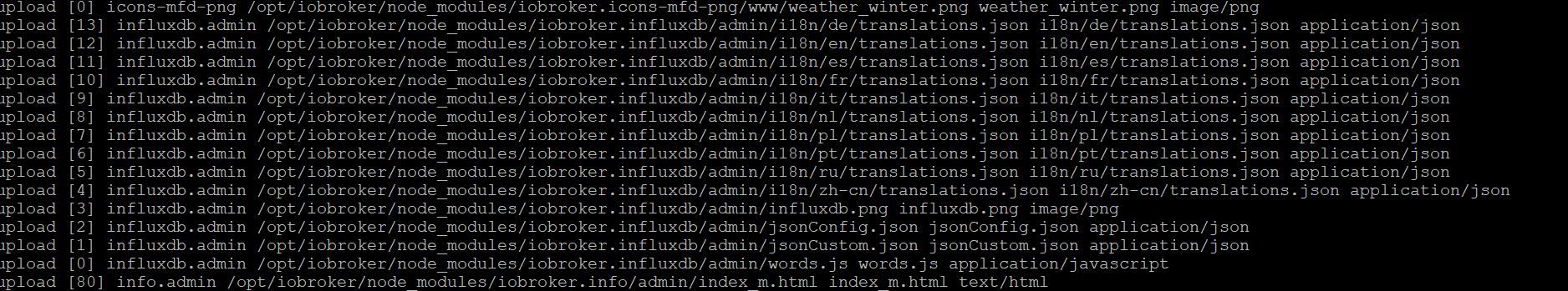

              Hallo euch beiden, danke für die Hilfe.
              Anbei die screenshots, "was ich habe" und das Ergebnis, was bei "upload all" durchgelaufen ist.
              Dennoch bleibt es (auch nach Neustart des raspberry) dabei, dass er die index.html nicht findet...

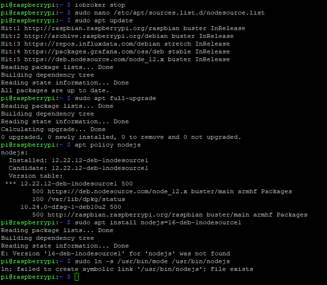

                      nach längerer Krankheit bin ich zurück; bislang erstmal danke für Deine Unterstützung.
                      Ich habe die ersten Schritte gemacht, er hat node 12 drauf.
                      Allerdings wirft er folgende Fehlermeldungen raus?
                      Nochmals DANKE Dir

                          Thomas Braun Most Active @Nachtfuchs last edited by Thomas Braun
                          @nachtfuchs
                          Du musst in der nodesource.list auch 16 statt 12 eintragen.
                          Dann wird das auch im Rahmen des üblichen Upgrades mitgenommen.
                          Davon abgesehen musst du Buster auf Bullseye bringen. Und den Eintrag mit Stretch auch anpacken.
