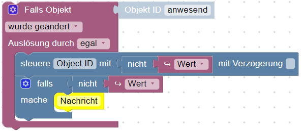

      Ich bin ganz frisch hier und habe meine erste blockly erstellt.
      Ich bekomme mein sync Modul von den blink Kameras über Anwesenheit false geschaltet. Leider deaktiviert sie sich nicht bei Anwesenheit true.
      Kann mir dabei evtl jemand helfen? Habe das noch nicht ganz drau. Hier ist meine blockly.20221020_123240.jpg

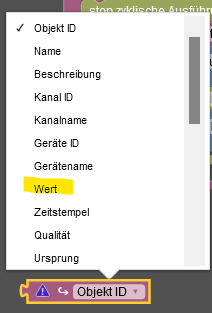

        Hier musst Du WERT auswählen.

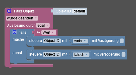

          Hier mal das Skript wie es funktioniert (ohne Whatsapp) und natürlich musst Du die DP anpassen:

            paul53 @Sebastian Ruschitzka last edited by paul53
            @sebastian-ruschitzka sagte: Hier ist meine blockly
            Die Objekt ID ist ein konstanter String.
            Zwei Trigger auf den gleichen Datenpunkt sind Ressourcenverschwendung.
            Vorschlag:
            Sebastian Ruschitzka 1 Reply Last reply Reply Quote 0

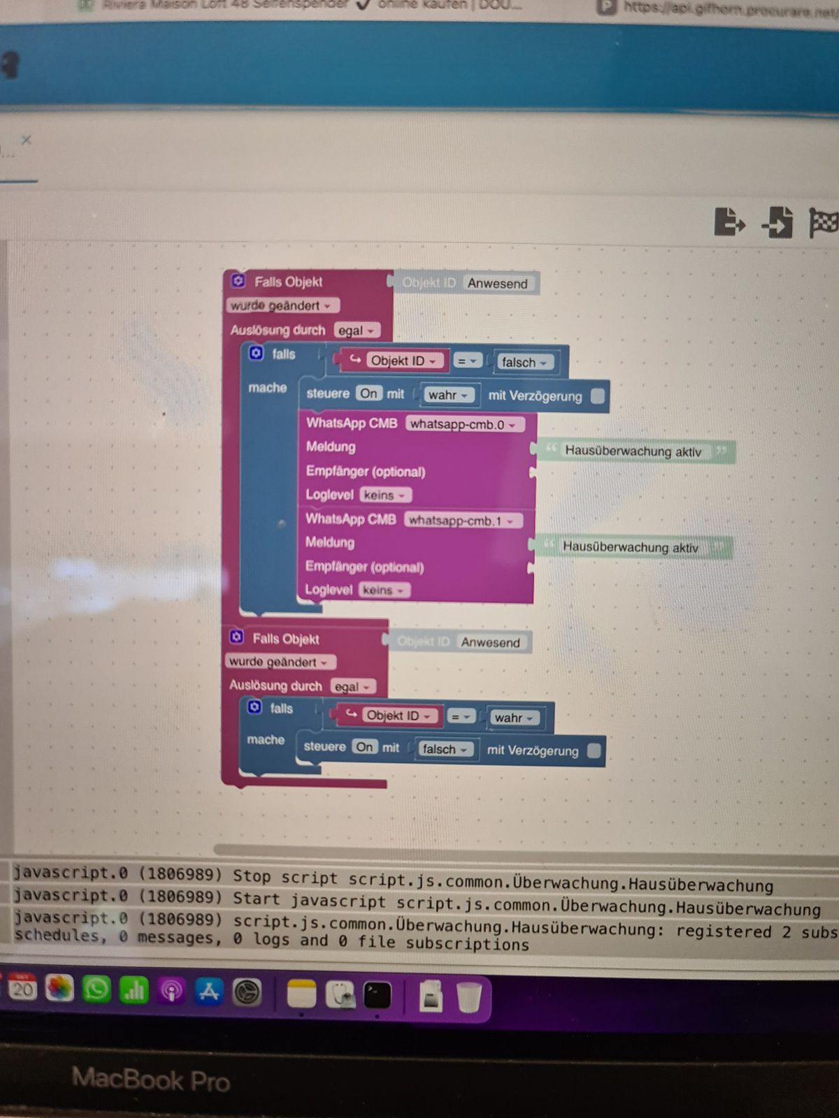

                      Brokerti @Sebastian Ruschitzka last edited by
                      Hallo Sebastian,
                      wo bzw. wie bekommst du das Bild von deiner Blink Kamera her? Der Datenpunkt Anwesend ist denke ich mal ein selbst erstellter DP?!
                      Grüße Tim
