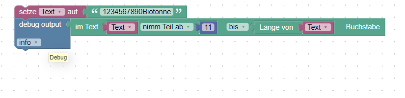

        @puls200
        Ergebnis: Biotonne
        oder für einen Buchstaben
        Ergebnis: B
        oder als JS
        let Text = '1234567890Biotonne';
        console.log((Text.slice(10, 11)));
        P Armilar 2 Replies Last reply Reply Quote 0

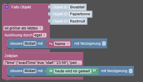

            Wenn vorausgesetzt ist dass nur eine Müllart am "heutigen Tag" geleert wird dann kannst Du auch die Datenpunkte (Objektnamen können natürlich abweichen) in folgendem Objektstrang als Trigger verwenden:
            ical.0.events.0.today
            Diese sind true oder false je nach Art der Leerung.
            Könnte dann so in Blockly etwa aussehen:
            Um 23:59 Uhr wird der DP dann mit einem Text Deiner Wahl befüllt.
