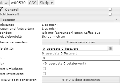

                                  Es ist eine materialdesign-progressbar geworden:
                                  Es ist noch etwas Feinarbeit notwendig...aber klappt
