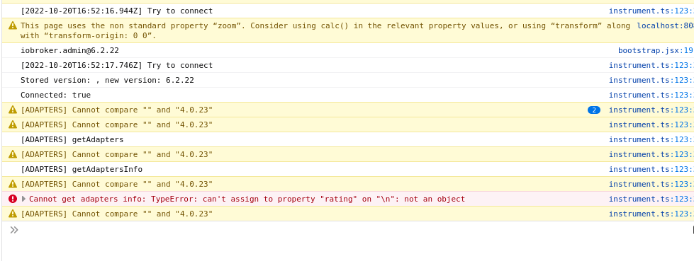

      ich habe eine 2 Tage alte Installation... Seit heute bekomme ich die Fehlermeldung:
      Cannot get adapters info: TypeError: can't assign to property "rating" on "\n": not an object
      Ich hab mal aufs Testing-Repository umgeschalten, dann geht alles. Wenn ich wieder auf Stable schalte kommt der Fehler wieder.
      Browserkonsole sagt:
      Hat jemand nen Tip an was das legen könnte.

                Cannot get adapters info: TypeError: can't assign to property "rating" on "\n": not an object instrument.ts:123:32
                    t2 instrument.ts:123
                    alert App.jsx:294
                    Ws Adapters.jsx:799
                    (Async: promise callback)
                    Ws Adapters.jsx:799
                    updateAll Adapters.jsx:344
                    componentDidMount Adapters.jsx:333
                    React 6
                    Ln scheduler.production.min.js:13
                    Gn scheduler.production.min.js:14
                    (Async: EventHandlerNonNull)
                    41196 scheduler.production.min.js:14
                    Webpack 18
                        n
                        72851
                        n
                        57799
                        n
                        73961
                        n
                        I
                        t
                        n
                        24470
                        n
                        52898
                        n
                        72063
                        n
                        <anonymous>
                        <anonymous>

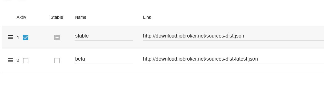

                  Homoran Global Moderator Administrators @spinne1000 last edited by
                  @spinne1000 zeig mal die Repo einstellungen.
                  sieht aber aus, als sei ggf. das json defekt.
                  kannst du den URL aus den Einstellungen mal im Browser aufrufen?

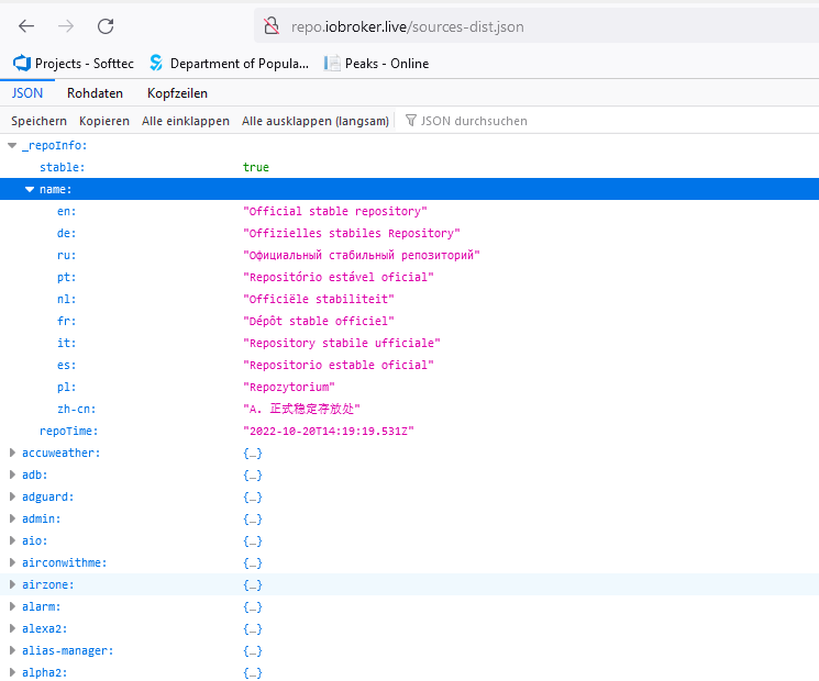

                      Die URL im Browser aufgerufen:
                      Da wird wohl auf eine andere URL umgeleitet. Ich hab auch mal die URL eingetragen, aber mit dem selben Ergebnis.
                        @spinne1000 sagte in Adapterseite wird mit stable Repository nicht geladen:
                        das ist korrekt.
                        aber irgendwie scheint dieses json nicht geparst werden zu könnrn

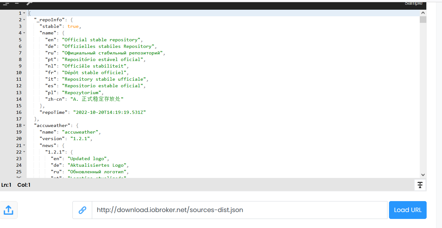

                          spinne1000 @Homoran last edited by
                          @homoran said in Adapterseite wird mit stable Repository nicht geladen:
                          das ist korrekt.
                          https://jsononline.net/json-validator sagt JSON is valid.
                          Homoran Glasfaser 3 Replies Last reply Reply Quote 0
                            @spinne1000 dann mach mal ein reload auf der Adapterseite

                              echad@chet:/opt/iobroker $ iob repo list
                              live-stable   : http://iobroker.live/repo/sources-dist.json
                              live-beta     : http://iobroker.live/repo/sources-dist-latest.json
                              Trag mal die alternativen Quellen mit dem 'live' drin nach und verwende diese.

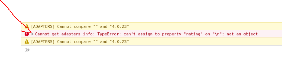

                                [ADAPTERS] Cannot compare "" and "4.0.23" 2 instrument.ts:123:32
                                [ADAPTERS] Cannot compare "" and "4.0.23" instrument.ts:123:32
                                ich würde vermuten, dass das etwas damit zu tun hat. Allerdings weiß ich nicht wo ich das finden soll und was ich dagegen tun kann.

                                          stable        : http://iobroker.live/repo/sources-dist-latest.json
                                          Active repo(s): stable

                                            €dit: Du hast die beta-Quelle als 'stable' benannt. Zinker!
