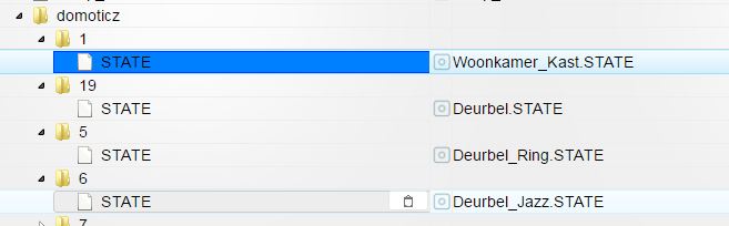

      Ich habe merere werte die ein script ausloesen sollen, einzeln programmiert geht ja:
          on({id: "javascript.0.domoticz.1.STATE", change: "ne"}, function (obj) {
        var URL = 'http://192.168.1.152';
        var port = '8080';
        var value = obj.state.val;
        var device = '1';
      2 Loesugsfragen:
      1:
      Die variabele "device" ist jetzt fest gesetzt sollte aber javascript.0.domoticz. * .State darstellen
      2:
      Das script loest nur bei javascript.0.domoticz.1 aus sollte aber bei javascript.0.domoticz. * .State triggeren wobei ich fuer * den wert als device zurueck bekommen mus
      thanks !

          • Dutchman
            @paul53:
            Dann suche mal nach RegExp. `
            danke das haetten wir:
            //    on({id: /\.STATE$/, change: "ne"}, function (obj) {
                on({id: /javascript\.0\.domoticz\..*\.STATE/, change: "ne"}, function (obj) {
            	var device = obj.id;
             	log(device);
            jetzt fehlt mir nur ruckgabe der ID dabei noch nen tip ? Ich brauche die zahl
            • Dutchman
              @ruhr70:
              probier mal:
              on({id: /^javascript\.\d\.domoticz\.\d+\.STATE$/ , change: "ne"}, function (obj) {
                var objArr  = obj.id.match(/(^.+)\.(.+)\.(.+)$/, ""); //Aufteilung in Pfad + Device + CMD
                var device  = objArr[2];
                log("device: " + device +" - State: " + value);
              Super danke das hat geklappt !
