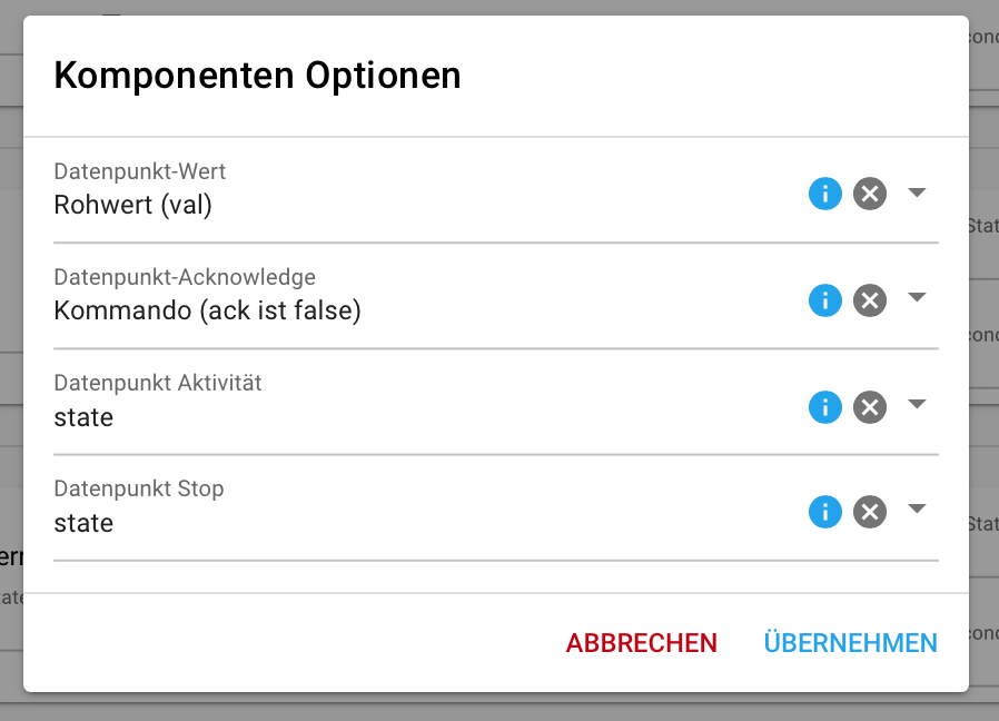

                              ich würde gerne mein IKEA Tredansen Rollo als BlindLevelAction Trigger einfügen in dem StateList Widget. Leider bekomme ich das einfach nicht hin... könnt ihr mit weiterhelfen?
                              Das ist der Objektbaum vom Rollo:

                              Nur welche werte muss ich hier eintragen? Hoch und runter funktioniert. Aber der Stop button meldet "true" auf dem State statt "STOP"

                                MCU @Stadtschloss last edited by
                                @stadtschloss Mach mal bitte ein GIF (screenToGif) und zeige was beim State passiert wenn du STOP auf der Fernbedienung drückst und was passiert, wenn du STOP beim State auswählst.
                                  Stadtschloss @MCU last edited by
                                  @mcu Habe keine Fernbedienung verbunden. Der State nimmt folgendes an: "CLOSE" "OPEN" und "STOP".
                                  Close - Schließt das Rollo
                                  Open - Öffnet das Rollo
                                  Stop - Unterbricht den Verfahrvorgang des Rollos
                                  Wenn ich Stop in Jarvis drücke, wird "true" in den State bei meiner aktuellen Config eingegeben.
                                    MCU @Stadtschloss last edited by MCU
                                    @stadtschloss Ok, man braucht für den STOP-Vorgang einen eigenen DP. Die Logik muss man sich dann im Programm aufbauen. Kannst du das? Hast du mehrere von den zigbee Rollos im Einsatz?
                                    Beispiel für ein Rollo
                                    den DP 0_userdata.0.jarvis.zigbeeRollo.stop muss man dann in jarvis zuordnen
                                    // zigbeeRollo v1.0.0
                                    // Zigbee Rollos mit einem STATE-DP zigbee.0.bxxxxx.state OPEN,CLOSE,STOP
                                    let zigbeeRolloDP   = '0_userdata.0.jarvis.zigbeeRollo'
                                    let jarvisStopDP    = zigbeeRolloDP + '.stop'
                                    let stateDP         = zigbeeRolloDP + '.stateDP'
                                    createStateAsync(jarvisStopDP,           {read: true, write: true, name: "STOP für Jarvis", desc:'', type: "boolean", role: "", def: false });
                                    createStateAsync(stateDP,           {read: true, write: true, name: "STATE vom Rollo", desc:'', type: "string", role: "", def: '' });
                                    on({id: jarvisStopDP, change: "any"}, function (obj) {
                                        let value = obj.state.val;
                                        if(value){
                                            let dp = getState(stateDP).val
                                            setState(dp, 'STOP',true)
                                            setTimeout(()=>{
                                                setState(jarvisStopDP, false,true)
                                            },500)
