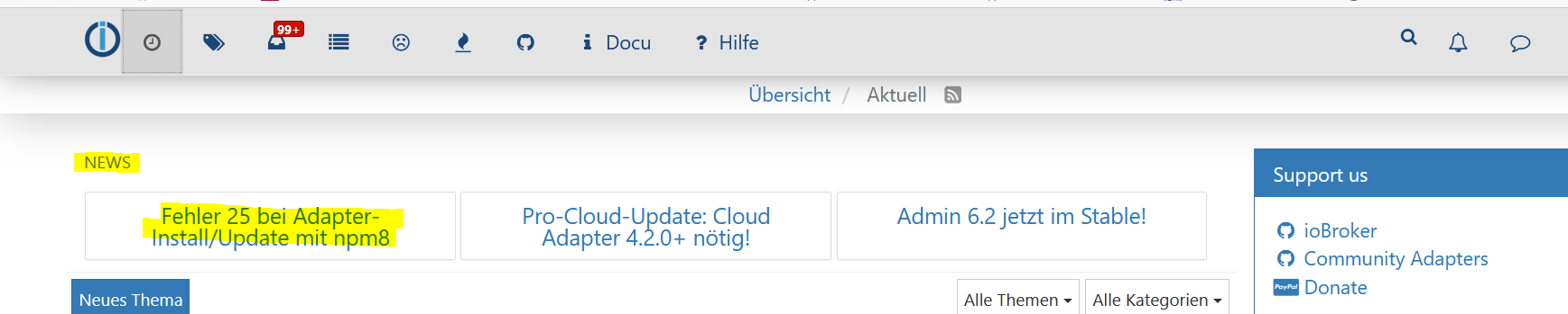

        @wing-stefan sagte in Synology Docker - Adapter Update/deinstall error:
        Es kommt immer Error 25.
        Siehe hier :
        477
