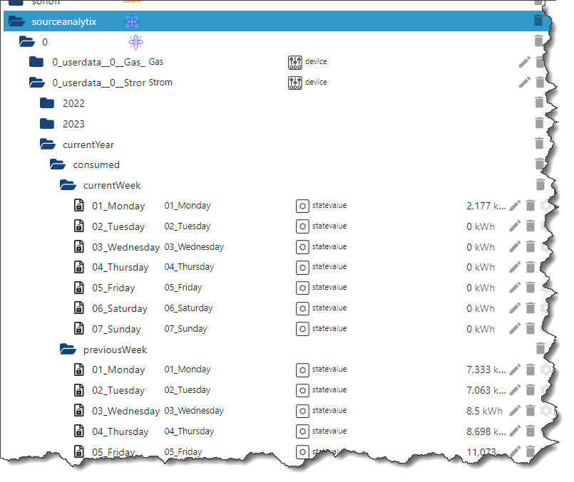

                        valbuz @Codierknecht last edited by valbuz
                        @codierknecht
                        Habe mir den Adapter nun installiert und konfiguriert.
                        Es sollten nun 3 Werte berechnet werden.
                        In den Objekten finde ich seit gestern keine Einträge 😠
                        Dachte ich warte sicherlich mal das Ende des Tages ab.
                        Aber weiterhin keine Einträge vorhanden....
                        Gibt's da noch einen fehlende Eintrag zum aktivieren?
                        pat
                        Update: Alias deaktiviert!
