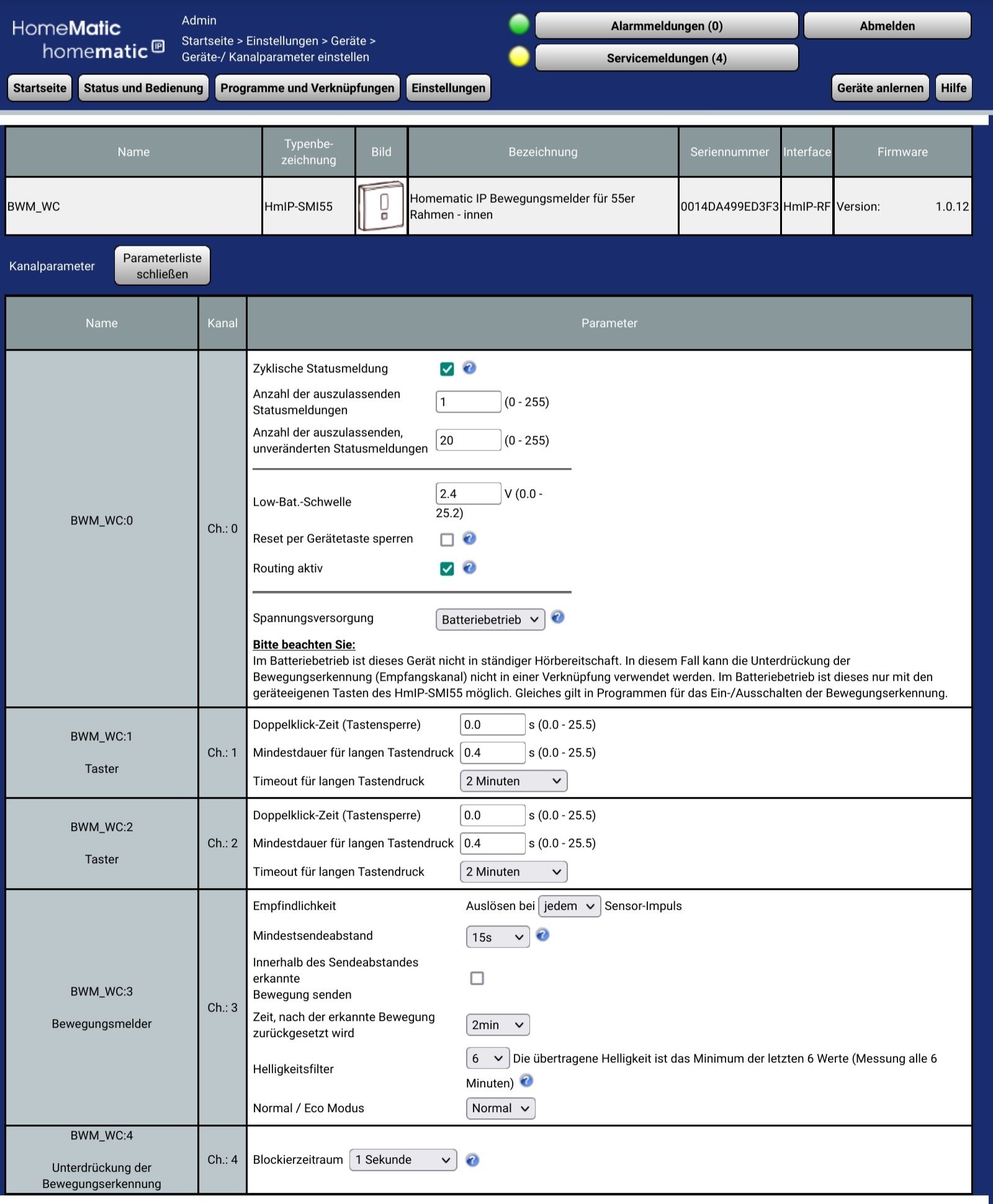

            Einstellungen - Geräte
            Gerät suchen, dort ganz rechts auf Einstellen klicken

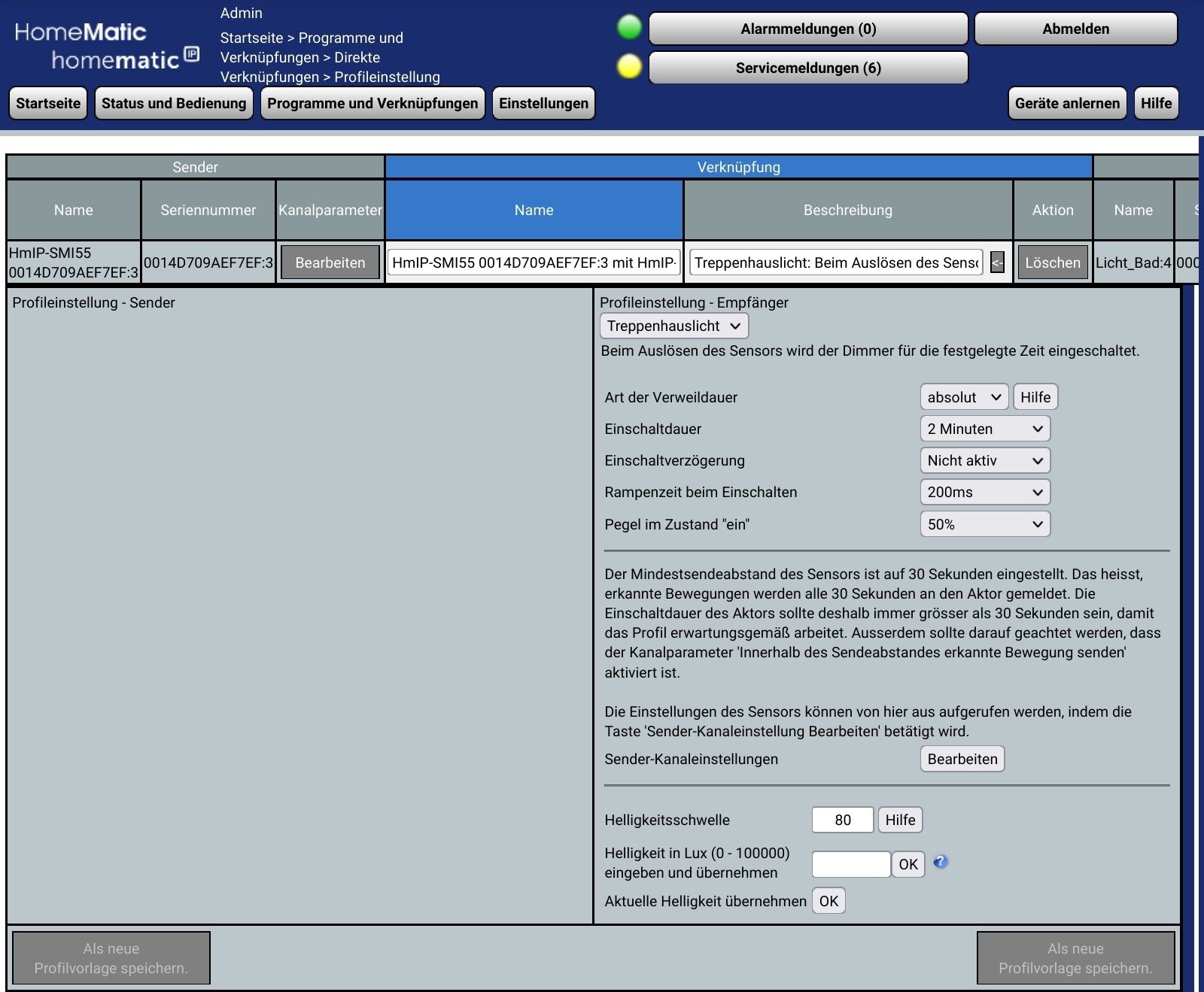

            Scheint nur in den Ditektverknüpfungen innerhalb HM zu sein

                aber dafür ist in den HM Geräten die Einstellung Minimum von x Messeerten nehmen, das klappt dann auch mit deinem Skript.
                ist trotzdem manchmal tricky und man muss die BWM baulich so installieren dass sie nicht direkt bestrahlt werden.
                Ansonsten bleibt dir nur ein Timeout oder Variable zu setzen, dass die Helligkeit erst wieder berücksichtigt wird, wenn zwischendurch der BWM keine Bewegung geliefert hatte.
