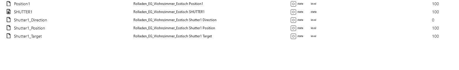

      bug77 @Armilar last edited by
      SHUTTER1 aktualisiert erst, wenn der Rolladen am "Ziel" angekommen ist.
      Shutter_position ist aktuell, wird permanent aktualisiert
      Muss es nicht shutterposition und nicht shutter1_position heissen, vielleicht gehts deswegen nicht?

        @bug77 sagte in Sonoff Adapter Shutter:
        shutter1_position
        Der abonnierte Datenpunkt heißt: "Shutter1_Position". Warum auch immer werden in allen Tasmota-Beschreibungen ShutterPosition<x> 0-100 verwendet.
        Eventuell gibt es hier jemanden, der den Shutter unter Tasmota und dem Sonoff-Adapter verwendet.
        Ich würde ebenfalls darauf tippen, dass man dem Datenpunkt "Shutter1_Position" einen Wert zwischen 0 und 100 verpassen kann.

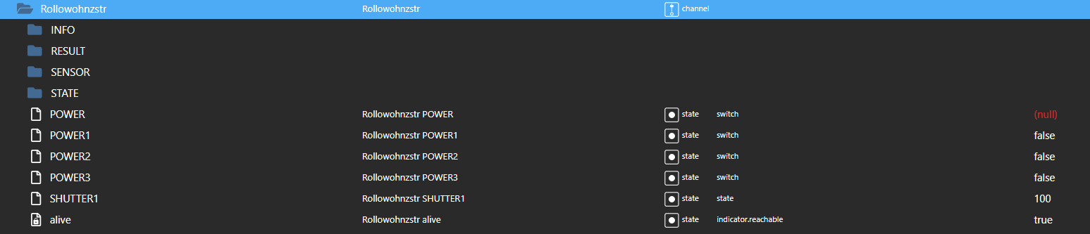

                Ich habe diese Teekar Rollo Schalter, welche ich auf tasmota geflasht habe. Shottermode ist aktiviert, SetOption80 1.

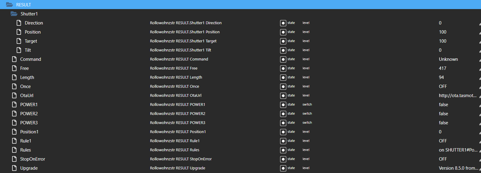

                Es werden zig Datenpunkte im IOBroker Objekt-Baum erstellt, unter SENSOR, STATE, INFO, RESULT sowie direkt unter dem Kanal.
                Ich kann per Console mit Shutterposition sowie Shutterposition1 den Rolladen auch in jeden Zustand fahren, unter RESULT wird das auch brav live aktualisiert.
                Kanal:
                Sensor:
                RESULT:
                Es gibt jedoch keinen DP, dem ich aus dem IOBroker einen Wert geben kann (manuell oder per JS..), der dann auch tasmota und Gerät bedient.

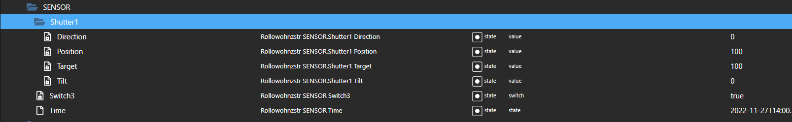

                SHUTTER1 als DP auf oberster Ebene ist nicht schreibbar, ändere ich das manuell (Stiftsymbol, allow write) führt dies zu einem ESP Reset, wie auch hier und in ähnlichen anderen Threads beschrieben. Die DP unter SENSOR/SHUTTER1 bewirken ebenfalls keine Bewegung (auch nicht, wenn ich die auf write setze)..

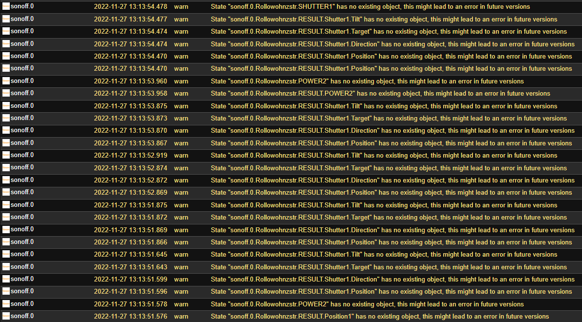

                Im Übrigen: ggfs verursacht durch vieles Löschen im Obejktbaum und dann neu hinzufügen, ich erhalte WARNUNGEN im Log:
