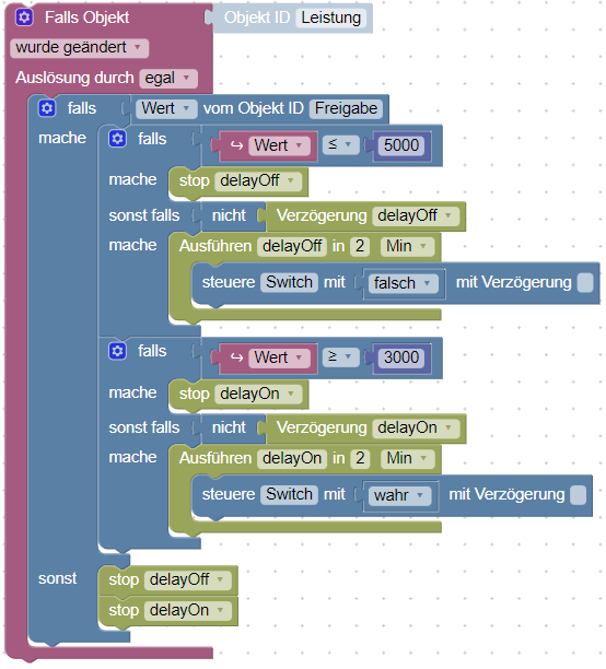

      ich habe ein Elektroauto und möchte wenn es lädt die Entladung meiner Hausbatterie ausschalten. Dafür möchte ich prüfen, ob der Hausverbrauch größer 5000W ist und dann zeitverzögert (120s) die Entladung ausschalten. Der Hausverbrauch muss mindestens 120s größer 5000W sein. Wenn der Hausverbrauch wieder kleiner 2000W ist (mindestens 120s), dann soll die Entladung der Hausbatterie wieder freigegeben werde. Ich habe bereits mit Triggern und Falls probiert, leider funktioniert es nicht. Hoffe ihr könnt mir helfen.
        paul53 @sprojekt007 last edited by paul53
        @sprojekt007 sagte: größer 5000W ist und dann zeitverzögert (120s) die Entladung ausschalten... kleiner 2000W ist (mindestens 120s), dann soll die Entladung der Hausbatterie wieder freigegeben werde.
        Vorschlag:
          sprojekt007 @paul53 last edited by sprojekt007
          @paul53 Super Lösung. Am Anfang etwas schwierig zu verstehen, aber mit Debug kann man sich die Funktion gut erklären. Vielen Dank für deine Hilfe. 👍 🙂

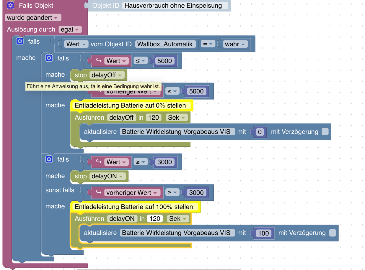

          Eine Frage habe ich noch. Ich möchte diese Automatik aktivieren-und deaktivieren können. Wenn das Auto bereits lädt und ich aktiviere die Wallbox_Automatik, dann funktioniert es leider nicht. (siehe mein Blockly)
          Muss ich damit es während der Ladevorgänge irgendetwas beachten bzgl. "WERT" und "VORHERIGER WERT"

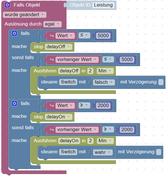

            @sprojekt007 sagte: Wenn das Auto bereits lädt und ich aktiviere die Wallbox_Automatik, dann funktioniert es leider nicht.
            Dann wird die Bedingung "vorheriger Wert <= 5000" nicht mehr erfüllt. In dem Fall besser so:
