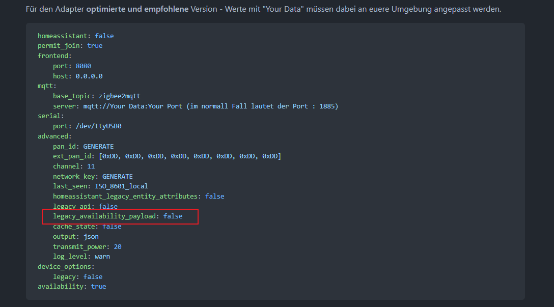

        nox309 @ChrisXY last edited by nox309
        @chrisxy sagte in Test Adapter zigbee2mqtt:
        Das ist nun die FINALE Config die auch Funktioniert.
        Frontend musste ich das host wegmachen und die einrückung ist wichtig in der Doku falsch!
        Ebenso habe ich noch User / PW für mqtt eingetragen
        Was genau fehlt dir denn in der Doku, war es nur die Einrückung?
        Wenn ja, die habe ich jetzt angepasst. War tatsächlich in einer der beiden Dokus falsch und wird bei der nächsten Version korrigiert.
        C 1 Reply Last reply Reply Quote 1
        • C
          ChrisXY @nox309 last edited by ChrisXY
          @nox309
          Jep das einrücken und mit dem HEX wert der Pan ID. Ich musste davor noch ein 0x machen. In dem Beispiel ist das nicht.
          Was dann noch fehlte im Beispiel mqtt USER/PW.
          Dazu noch beim docker-compose oben die Version und Service rein.
          Das waren meine Schwierigkeiten also nicht vollprofi 🙂
          Aber Feedback ist :
          -Sehr sehr gut. Habe ca 75 Geräte. Deutlich weniger CPU Belastung im iobroker. Die zigbee2mqtt VM hat so gut wie kein CPU.
          -Unglaublich viele Optionen
          -Besser Übersicht der Geräte
          -Gefühlt schneller
          B N 2 Replies Last reply Reply Quote 0

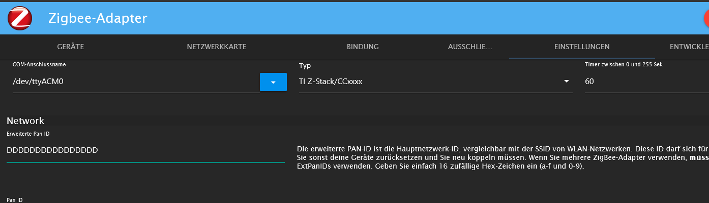

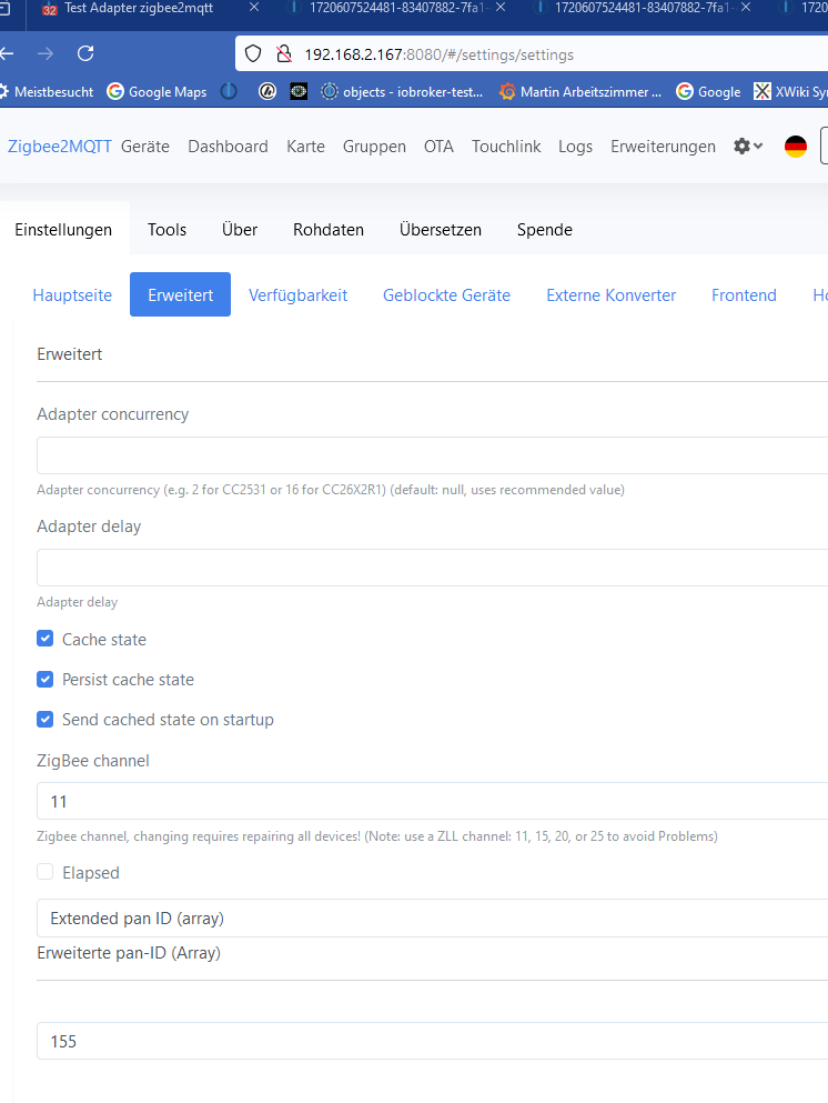

            Kurze Frage in meinen jetzigen Zigbee Adapter steht unter erweiterte Pan ID folgendes
            Laut Beschreibung sollen die ja umgewandelt werden
            Was soll ich da denn eintragen?
            FredF ? 2 Replies Last reply Reply Quote 0

                  A Former User @biker1602 last edited by
                  @biker1602 hab’s weiter oben auch schon erklärt.
                  https://forum.iobroker.net/topic/59260/test-adapter-zigbee2mqtt/50?_=1666944534132

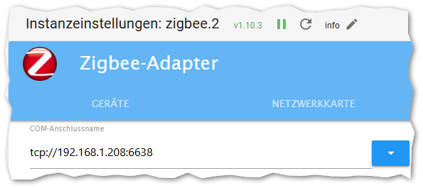

                      Würde das auch mit einem auf LAN umgebauten Zigbee Coordinator funktionieren?
                      Viele Grüße
                      Micha
                      IdleBit eric2905 2 Replies Last reply Reply Quote 0
                      • IdleBit
                        IdleBit @miriam_michael last edited by IdleBit
                        @miriam_michael Ja, wird genauso wie in im Zigbee Adapter eingetragen ala tcp://....
                        https://www.zigbee2mqtt.io/advanced/remote-adapter/connect_to_a_remote_adapter.html#_3-configure
                        efxz 1 Reply Last reply Reply Quote 1

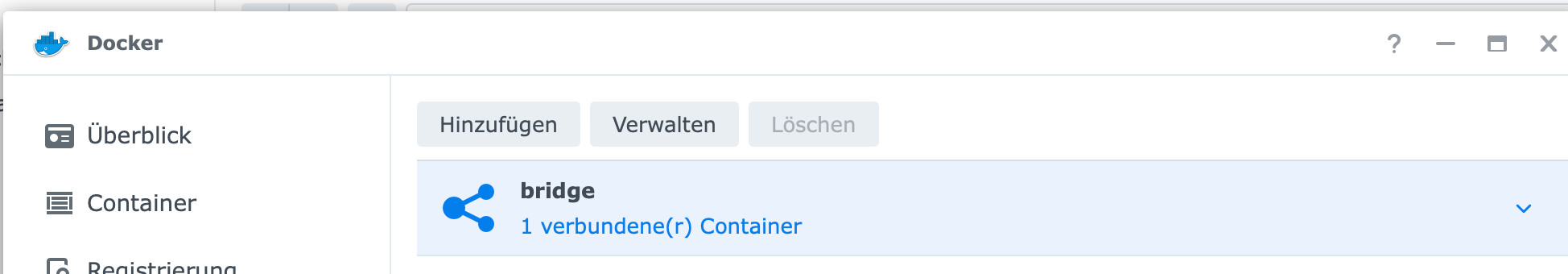

                                ich verwende bridge mode

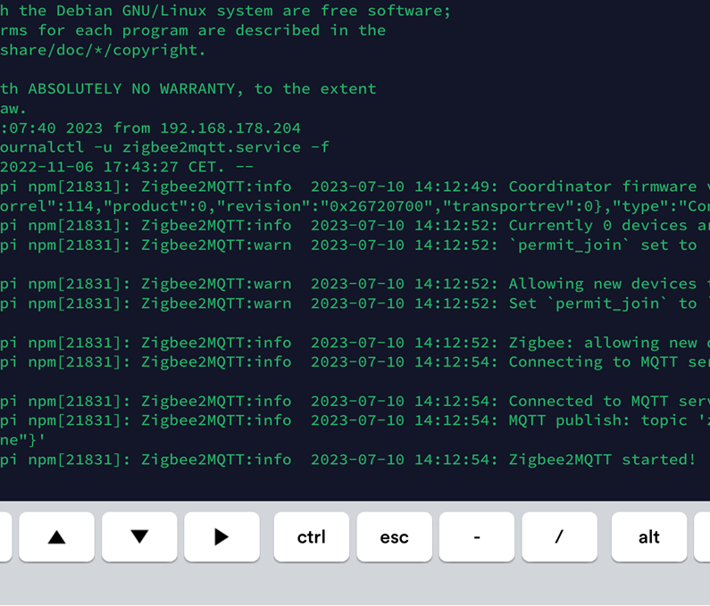

                                          So der Fehler ist weg.. kommt der nächste , er findet wohl den Stick nicht
                                          frank@zigbee2mqtt:~$ cd /opt/zigbee2mqtt && sudo npm start
                                          [sudo] Passwort für frank:
                                          > zigbee2mqtt@1.28.0 start
                                          > node index.js
                                          Zigbee2MQTT:error 2022-10-29 15:50:12: Failed to start zigbee
                                          Zigbee2MQTT:error 2022-10-29 15:50:12: Check https://www.zigbee2mqtt.io/guide/installation/20_zigbee2mqtt-fails-to-start.html for possible solutions
                                          Zigbee2MQTT:error 2022-10-29 15:50:12: Exiting...
                                          Zigbee2MQTT:error 2022-10-29 15:50:12: Error: not supported
                                              at DeconzAdapter.setTransmitPower (/opt/zigbee2mqtt/node_modules/zigbee-herdsman/src/adapter/deconz/adapter/deconzAdapter.ts:1033:15)
                                              at Controller.setTransmitPower (/opt/zigbee2mqtt/node_modules/zigbee-herdsman/src/controller/controller.ts:407:29)
                                              at Zigbee.start (/opt/zigbee2mqtt/lib/zigbee.ts:138:33)
                                              at Controller.start (/opt/zigbee2mqtt/lib/controller.ts:101:27)
                                              at start (/opt/zigbee2mqtt/index.js:109:5)
                                          da ist er wohl 😕

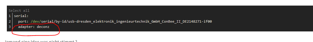

                                          lrwxrwxrwx 1 root root 13 29. Okt 15:31 usb-dresden_elektronik_ingenieurtechnik_GmbH_ConBee_II_DE2148271-if00 -> ../../ttyACM0
                                          so sieht die config aus :
                                          serial:
                                            port: /dev/serial/by-id/usb-dresden_elektronik_ingenieurtechnik_GmbH_ConBee_II_DE2148271-if00
                                            adapter: deconz
                                          Jemand eine Idee was nicht stimmt ?
                                            arteck Developer Most Active @Frank579 last edited by
                                            @frank579 sagte in Test Adapter zigbee2mqtt:
                                            und das steht wo ??
                                            und was ist das
