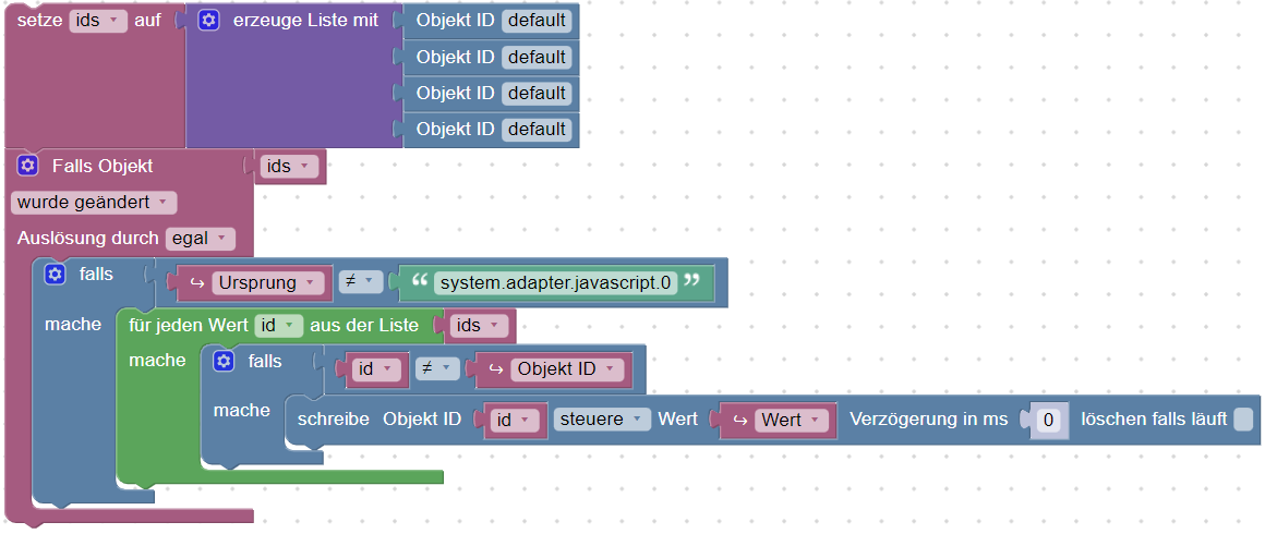

      für meine Vis müsste ich nun eine Modusumschaltung von mehreren Geräte realisieren.
      Habe vom scripten aber wenig Ahnung und benötige deshalb eure Hilfe.
      Die Ausgangslage:
      In meiner neuen Daikin Multisplitanlage sin 4 Innen- und 1 Außengerät. In der Anlage müssen alle Innengeräte immer im gleichen Modus laufen. Heizen und Kühlen schließen sich gegenseitig aus. Nun möchte ich erreichen das beim Umschalten einer Inneneinheit auf z.B. Heizen die anderen 3 Innengeräte auch auf Heizen umgestellt werden.
      Das Blockly muss also folgendes können:
      Überwachen des folgenden Datenpunktes aller Geräte auf Änderung
      daikin-cloud.xyzxyz.climateControl.operationMode
      Hier gibt es die Werte 0 bis 4
      Diese erkannte Änderung anschließend in den Datenpunkt der anderen 3 Geräte schreiben.
      Es gibt keinen "Master", die Änderung kann von jedem Gerät aus erfolgen.
      Nur weiß ich leider nicht wie ich das angehen soll.
      Ich scheitere schon daran das ich bei Trigger->falls Objekt nicht alle 4 Innengeräte mit einer oder-Abfrage als Überwachung rein bekomme. Würde gerne mit eurer Hilfe in das Reich des Scriptens eintauchen.
      Bernd

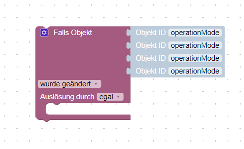

        Homoran Global Moderator Administrators @Berlon last edited by
        @berlon sagte in Will Gruppenumschaltung machen, aber wie?:
        nöö, kein oder im Trigger!
        einfach über das Zahnrad auf 4 Trigger IDs erweitern
          Das habe ich nun soweit geschafft.
          Nun müsste ich irgendwie rausfinden wer ausgelöst hat und diesen Wert in die drei Anderen schreiben..
                  In diesem Beitrag werden im Debugblock im "erstelle Text aus" die Blöcke Ursprung und Wert abgebildet. Um welche Blöcke handelt es sich hier und kann ich hier herausfinden wer im "falls Objekt" was geändert hat?

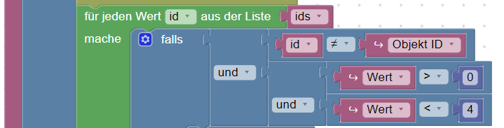

                      paul53 @Berlon last edited by paul53
                      @berlon sagte: kann ich hier herausfinden wer im "falls Objekt" was geändert hat?
                      Ja, "Objekt ID" liefert die ID des Trigger-Datenpunktes.

                        Berlon @paul53 last edited by
                        Hallo Paul,
                        gemein das du während meinem Kampf mit den Blöcken was neues einstellst 😀
                        Ich denke mal, das der 2. Fall für mich nicht zutrifft da der Ursprung nicht der javascript Adapter ist sondern einer der 4 Objekte aus der Liste. Oder bin ich da auf dem Holzweg?
                        Habe noch das Problem die hier angezeigten Blöcke in der Auswahl des Blockly zu indentifizieren.
                        Momentan behelfe ich mir über die Farbe des Blocks.
                        Was der Teil mit der Zeitsteuerung zu tun hat entzieht sich noch meiner Kenntnis.
                        Bin nun wieder in Blockly abgetaucht, melde mich aber wieder 🙂
                          indem Moment, wenn dein Blockly da was schaltet ist es javascript!
                          du willst ja nicht in eine Endlosschleife geraten.

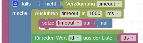

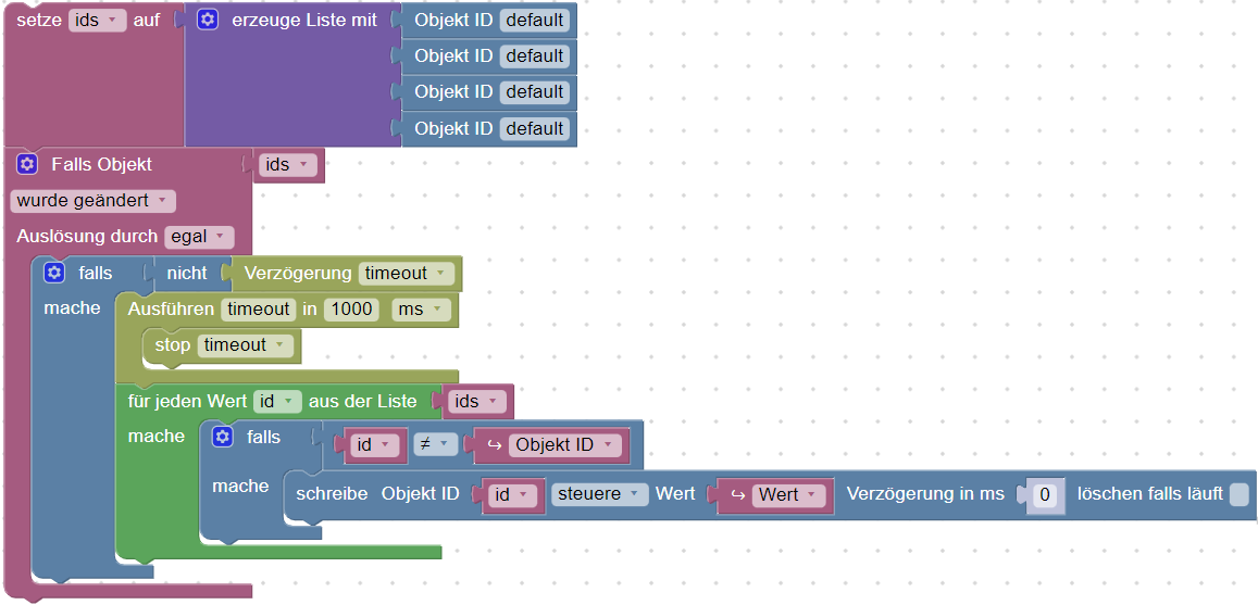

                            @berlon sagte: Was der Teil mit der Zeitsteuerung zu tun hat entzieht sich noch meiner Kenntnis.
                            Der soll verhindern - wie die Prüfung des Ursprungs, dass durch Trigger, die auf "schreibe" folgen, die Schleife erneut durchlaufen wird, was zu einer Trigger-Endlosschleife führen kann.

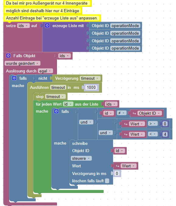

                              Berlon @Homoran last edited by
                              @paul53,
                              melde mich aus der Welt der Blöcke zurück. Zeitweise hatte ich auch einen vor dem Kopf 🙂
                              Es funktioniert bis auf eine Kleinigkeit. Geräte werden alle umgeschaltet aber bei einem bleibt der Wert rot (nicht bestätigt).
                              Es ist immer das gleiche Gerät. Die anderen sind schön schwarz im Wert. Woran könnte das liegen?

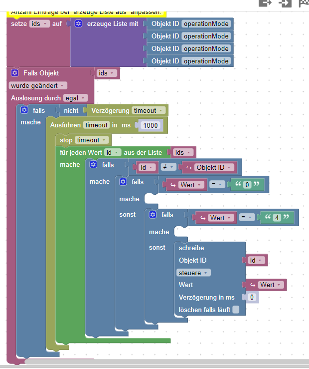

                                    melde mich etwas spät. Aber super Dank an dein Script. Läuft sehr gut.

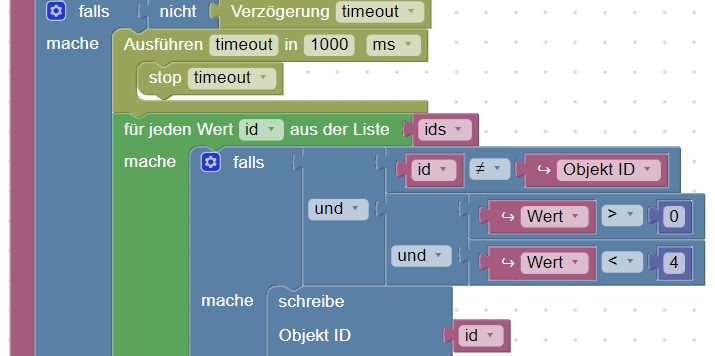

                                      Berlon @Berlon last edited by
                                      Habe festgestellt, das ich auf 2 Modis nicht umschalten muss. Konnte da im Blockly von Paul53 erweitern stolz sein
                                      Denke mal, das ich da so keine Probleme bekomme da die Tests erfolgreich waren.
                                        @berlon sagte in [gelöst]Will Gruppenumschaltung machen, aber wie?:
                                        stolz sein
                                        da sind zwei Aktionen nicht besetzt!
                                          es soll da ja auch nix gemacht werden. Habe das mal so umgesetzt wie ich es in Excel mit der wenn-Funktion machen würde. Da bleibt auch frei wenn wahr oder falsch zutreffen würde und dann nichts weiter gemacht werden soll.
                                            Homoran Global Moderator Administrators @Berlon last edited by Homoran
                                            @berlon dann sieh dir mal den code in der js-Ansicht an.
                                            js ist nicht Excel.
                                            wenn nichts gemacht werden soll ist die Logik falsch herum aufgezogen.
