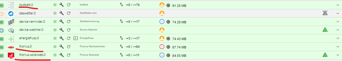

        punkt 1, wenn du nur fronius mit ioB willst, nimm trotzdem einen 4er.
        bydbat, weil die batterie nicht mehr im fronius drinnen ist.

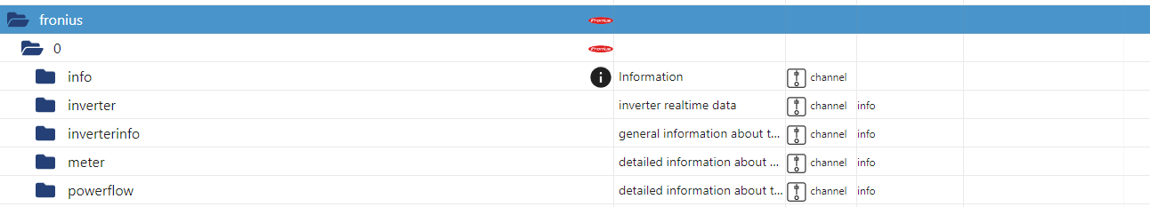

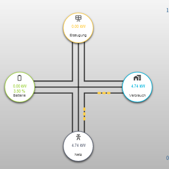

        meine daten in iQontrol. kann man mit grafana sicher anders gestalten.

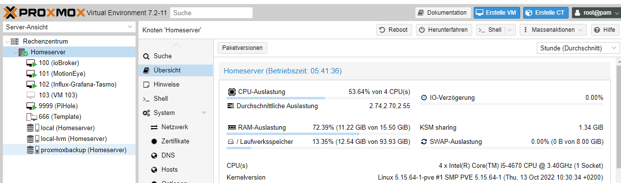

        punt 4, das notebook ist nur zum anschauen da! ich hab da einen eigenen rechner mit proxmox in verschiedenen VMs.
        geht latürnich auch mit raspis...

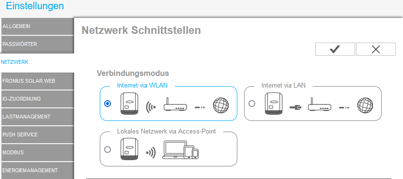

            da_Woody @noidea last edited by
            @noidea gern doch!
            ja, iQontrol ist eine relativ einfache art zu visualisieren. da gibts genug beiträge zu.
            jap, fronius WR. der kann per LAN, oder WLAN eingebunden werden über deinen fronius zugang. den rest machen die adapter.
            der raspi sollte per kabel an deinem router/switch im netzwerk sein.
            war ein tippfehler, BYDBAT, ist für die batterie. die hab ich auch über ein LAN kabel angeklemmt. ist oben im steuergehäuse zu finden. solltest du aber nur selber machen, wenn du weist, was du tust. 😉

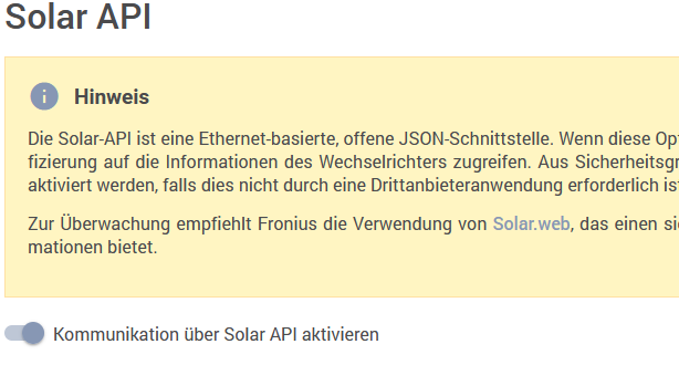

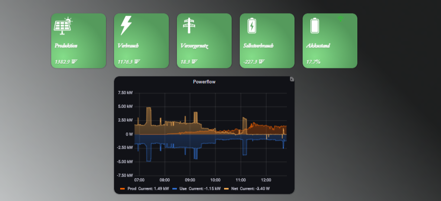

                diwoma @klassisch last edited by
                @klassisch said in Kompletter Neuling:
                Kann man die Daten des Fronius smartmeter direkt abfragen? z.B. über Modbus-Adapter?
                Wenn man direkt auf den Fronius kommt, dann kann man in der
                Gerätekonfiguration -> Kommunikation -> Solar API
                die API aktivieren.
                Der Fronius-Adapter im ioBroker kommuniziert dann über diese API und legt die entsprechenden Datenpunkte an, die Du dann visualisieren kannst.
                Hilfreich ist dabei auch der Adapter Energiefluss, der eine Grafik bereitstellt:

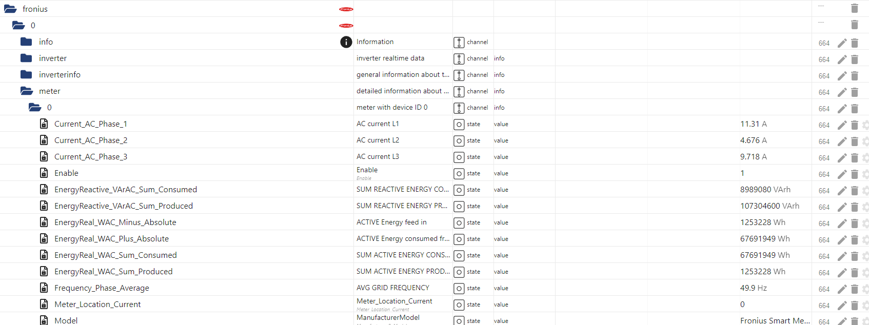

                  klassisch Most Active @diwoma last edited by
                  @diwoma Vielen Dank! bekommt man dann auch alle Daten des Fronius Smartmeter und in welcher Geschwindigkeit?
                  Ich dachte, wenn da schon eine RS485 Leitung zwischen Smartmeter und Gen24 liegt, könnte man die anzapfen und mitlauschen?
                  • da_Woody
                    da_Woody @klassisch last edited by
                    @klassisch
                    K 1 Reply Last reply Reply Quote 1

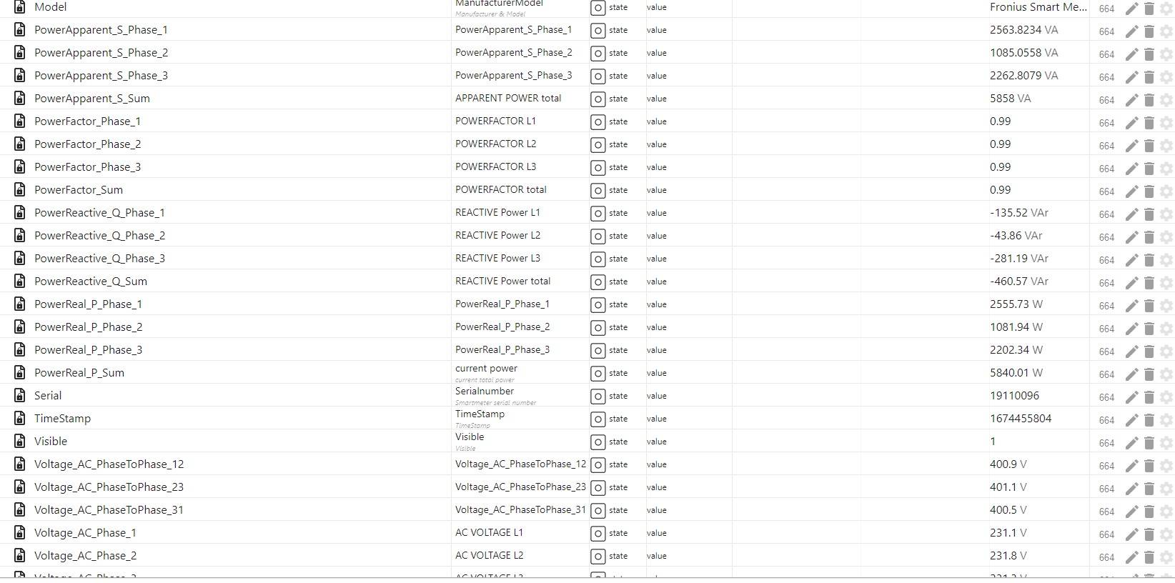

                      klassisch Most Active @da_Woody last edited by
                      @da_woody vielen Dank! Man hat also über den Inverter die Energien, die Stöme,
                      Keine Spannungen, keine Wirkleistungen.
                      Un dunter Inverter wahrscheinlich Spannungen und Ströme der beiden Stringanschlüsse.
                      da_Woody T 2 Replies Last reply Reply Quote 0
                      • da_Woody
                        da_Woody @klassisch last edited by da_Woody
                        @klassisch keine angst, da drunter gehts noch lustig weiter. passt nur nicht auf einen screen...
                        du hast da tonnen an daten drinnen...

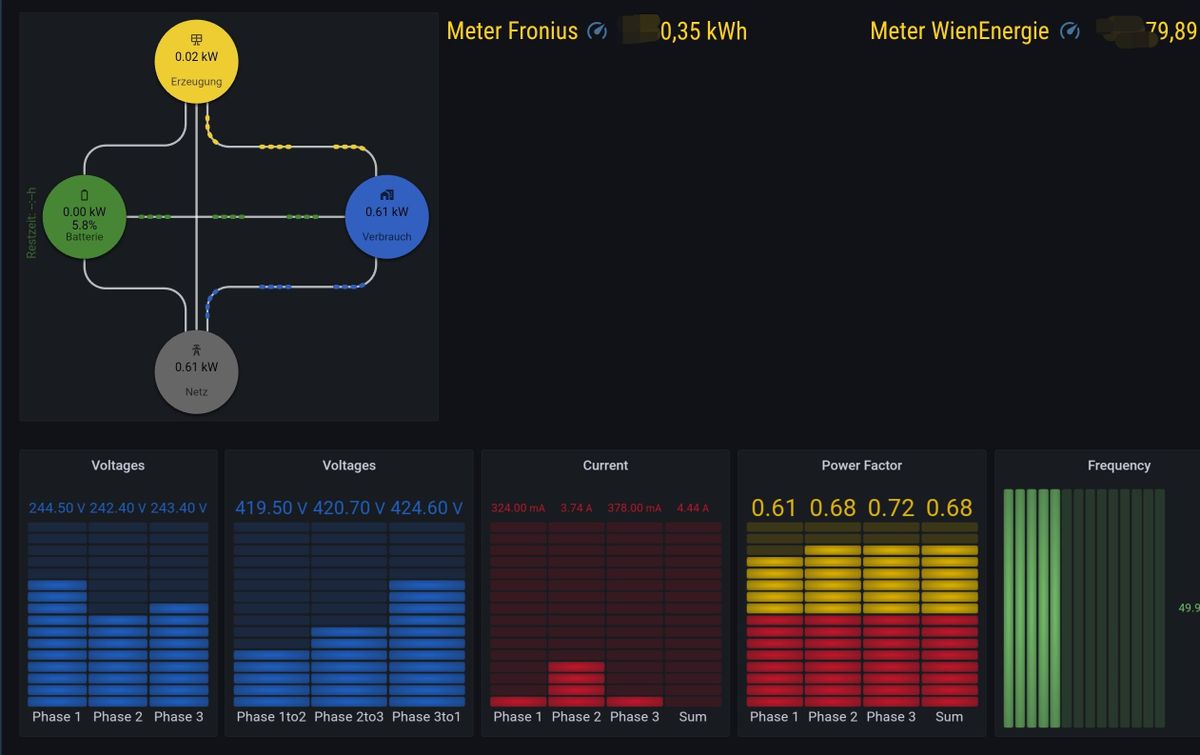

                          tritor @klassisch last edited by
                          @klassisch
                          Hier ein kleiner Auszug meiner Vis für meine Gen24 (in Arbeit):
                          Hab dasselbe Setup wie woody und mit den 3 Adaptern könnte man extrem viel loggen und Anzeigen.

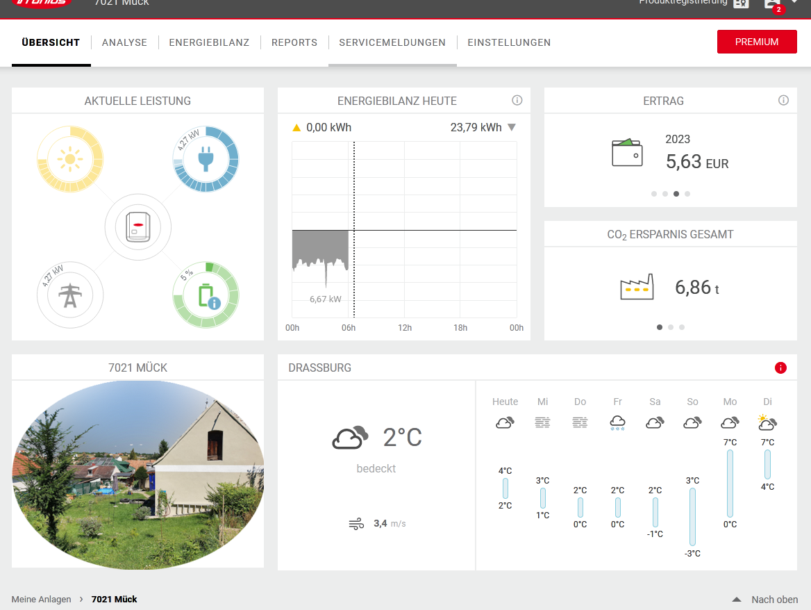

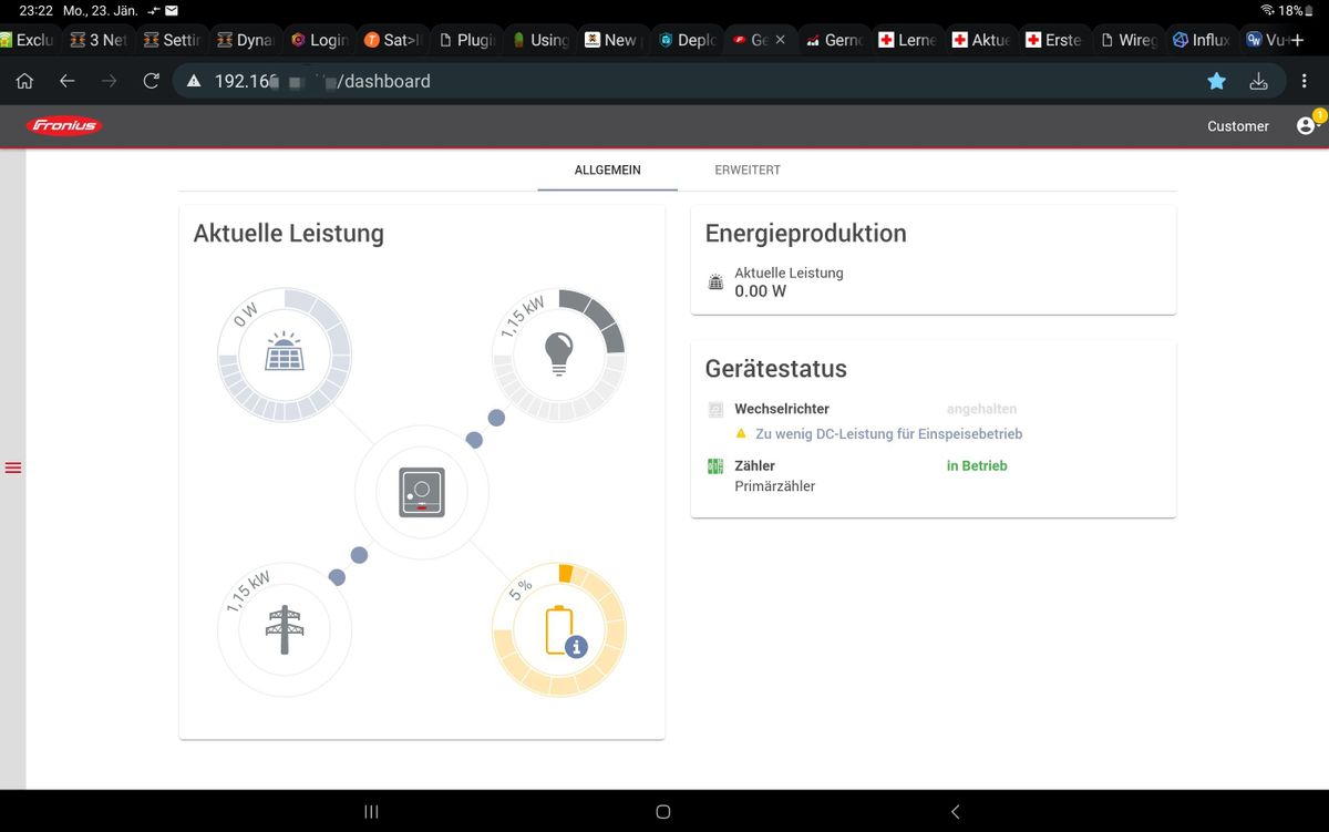

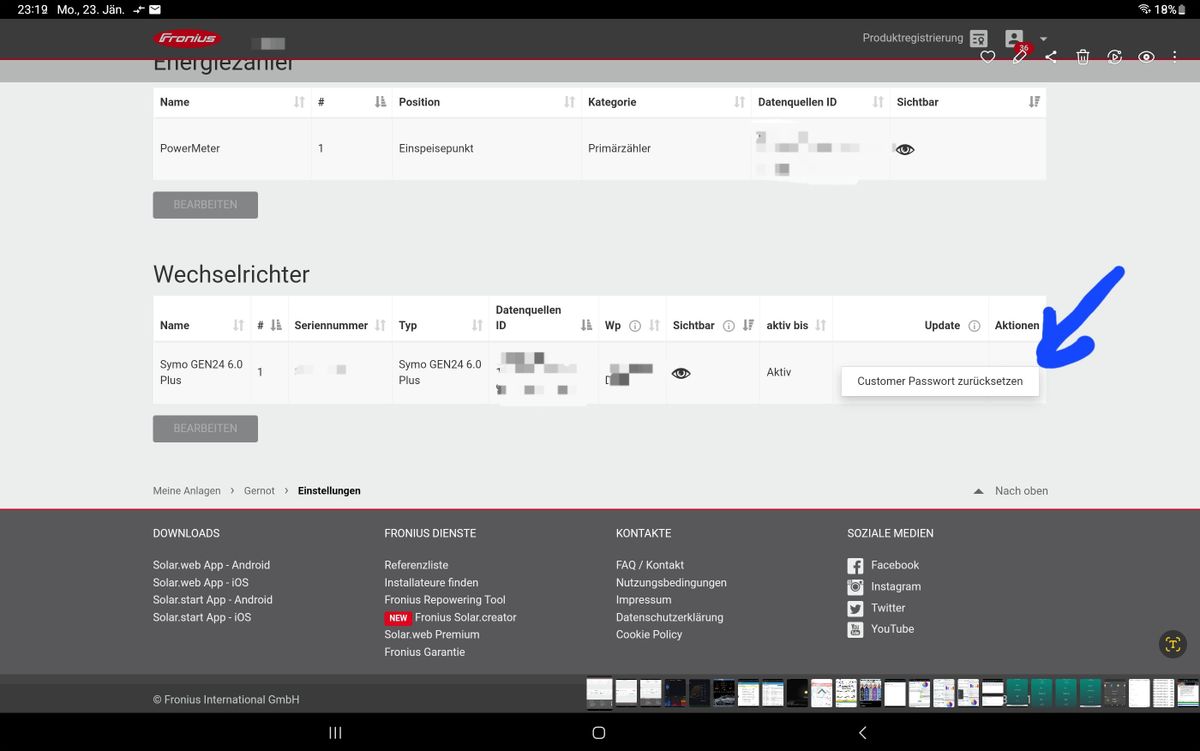

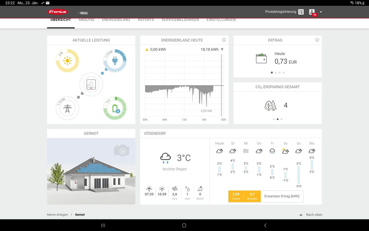

                                          @klassisch
                                          Zum einen gibt es Solar.Web bei Fronius. Dies sollte dementsprechend vom Installateur mit eingerichtet werden.
                                          Dann gibt es noch den Login direkt am Wechselrichter mit der internen IP Adresse.
                                          Da gibt es dann einen Customer Login und einen Techniker Login.
                                          Um die API zu aktivieren ist der Customer login ausreichend.
                                          Zusammen mit dem Adapter kann man dann in Echtzeit alle Daten erfassen.
                                          Den Zugang zum Wechselrichter sollte man auch gleich beim Einrichten von solar.web miterledigen. Im solar.web werden alle Komponente der Anlage gelistet.
                                          Dor kann man beim Wechselrichter unter Aktionen... Das Customer Passwort setzen oder ändern. Damit kann man sich dann direkt am WR einloggen.
