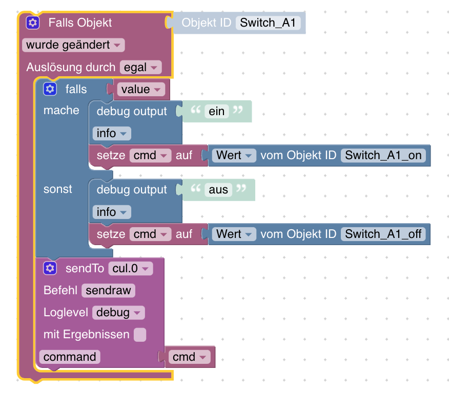

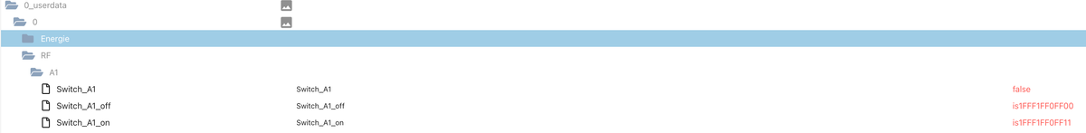

                                  • liv-in-sky
                                    liv-in-sky @infinity last edited by liv-in-sky
                                    @infinity
                                    ich konnte die schon mit broadlink einbinden
                                    z.b.

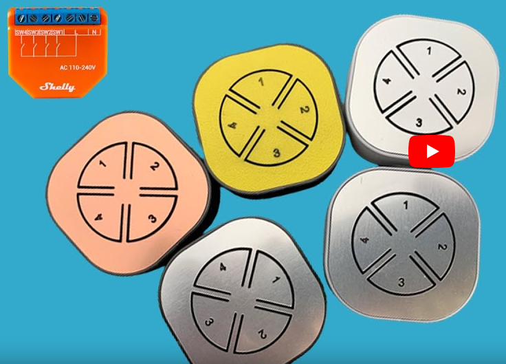

                                          • da_Woody
                                            da_Woody @infinity last edited by
                                            @infinity schau dir mal https://www.youtube.com/watch?v=9ofATuVW2Mg an...
                                            2 davon im einsatz.
