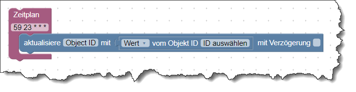

            Prinzipiell sowas hier?
            Aber warum?
            Den Statistik-Adapter kenne ich nicht, aber ist der nicht dafür gemacht, sowas zu liefern?
            Warum dann noch eigene DP füttern?
            Alternative: Der Adapter "SourceAnalytics" ist für sowas prädestiniert.
            Dem nennst Du den Datenpunkt (z.B. ein Zählerstand) und Du erhältst automatisch den Verbrauch pro Tag, Woche, Monat, Quartal und Jahr.

              @codierknecht Der Statistik Adapter reagiert nur auf Änderungen. Wenn er einen Wert zu einem definierten Zeitpunkt in die Statistik aufnehmen will, muss er ihn in einen neuen DP schreiben.

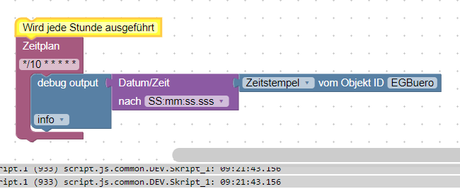

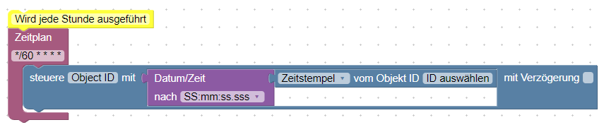

                Ich denke so:
                Über einen Scheduler wird immer zur Minute 0 jeder Stunde ausgeführt.
                Dann nimmt er sich den Timestamp eines beliebigen Datenpunktes (ID auswählen)
                Und schreibt ihn in einen beliebigen Datenpunkt unter 0_userdata (unter steuere auswählen)
                Hoffe das passt. Wichtig bei Wert von ID den Zeitstempel auswählen.
                Die Konvertierung des Zeitstempels, kann natürlich auch in andere Formate gewandelt werden oder einfach ohne Konvertierung als Unix-Timestamp geschrieben werden.

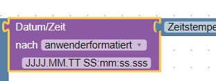

                    Das wäre sicher der TimeStamp, den du wirklich möchtest:
                    oder so:
