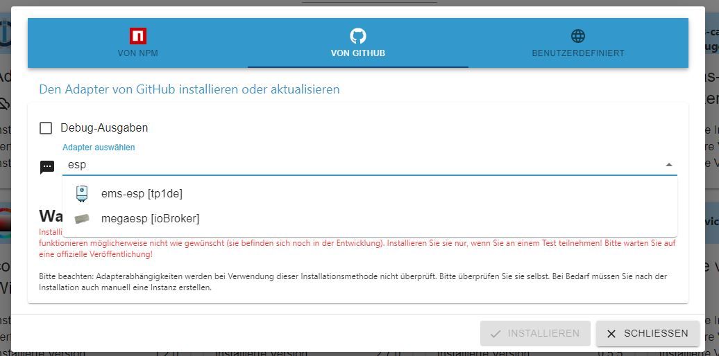

      Hat jemand eine Ahnung wo der ESP Home Adapter aus der Git Liste hin verschwunden ist?
      Ich wollte ihn komplett neu installieren weil: https://forum.iobroker.net/topic/59042/esphome-fatal-error-espasyncwebserver-h/13?_=1666601593932

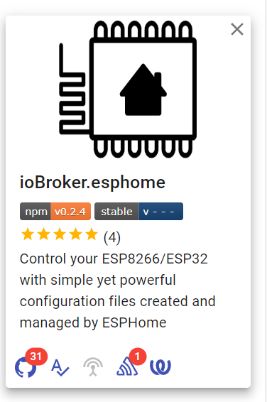

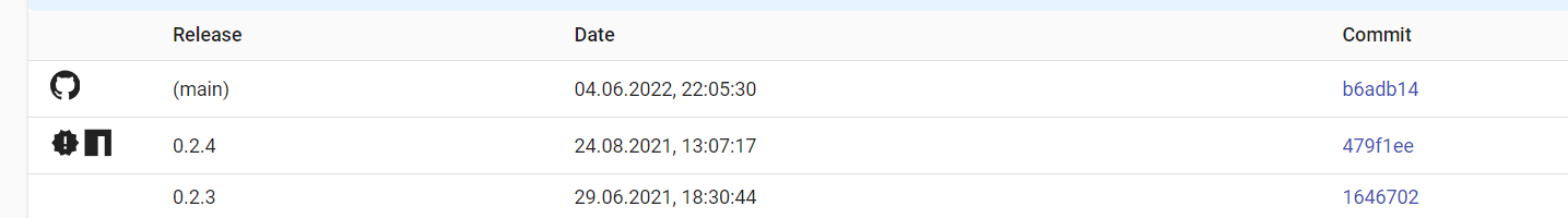

        Allerdings scheint der Adapter nur im LATEST nichtr aber im STABLE Repo zu sein:
          Thomas Braun Most Active last edited by
          @marsmännchen
          esphome
          github:	0.2.4
          latest:	0.2.4 for 14 months
          stable:	-.-.-
            marsmännchen @Thomas Braun last edited by
            irgendwas mach ich wohl falsch...
            taucht nicht auf in der liste!

              Thomas Braun Most Active @marsmännchen last edited by Thomas Braun
              @marsmännchen
              Warum überhaupt github? Zieh das aus npm / beta.
              Gerade mal geschaut. Bei mir taucht esphome in beiden Quellen auf.

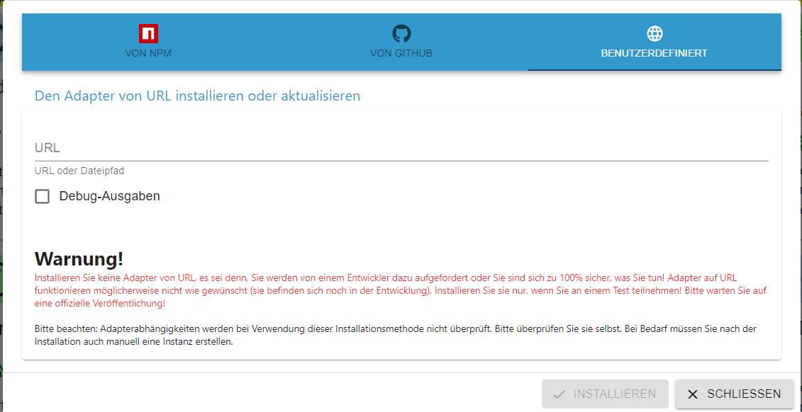

              • mcm1957
                mcm1957 @marsmännchen last edited by
                @marsmännchen
                Wenn du wirklich direkt von github installieren willst (und du weißt was du tust - eine direkte GitHub installation sollte eigentlich nur auf explizite Anregung des Maintainers erfolgen) dann sollte das via BENUTZERDEFINIERT gehen:
                Tab Benutzerdefiniert anklicken
                Im Feld URL die url des GitHub Repos ( https://github.com/DrozmotiX/ioBroker.esphome ) eingeben.
                ABER ACHTUNG
                Direkt von Github zu installieren beinhaltet Risiken. Die Main / Head Version auf Github kann durchaus Buggy sein ! Github Installationen sollten nur erfolgen wenn es einen guten Grund dafür gubt nicht zumindest vom Latest Repo zu installieren

                          Thomas Braun Most Active @mcm1957 last edited by
                          @mcm57 sagte in ESP Home Adapter nicht mehr in Git Liste:
                          Bei dir taucht esphome auch im stable repo auf?
                          Nein, ich meinte damit das github-Menü und das npm-Menü.
                          Da wird in beiden esphome angeboten.
                          Über 'Benutzerdefiniert' kannst du auch ganz andere Quellen ranziehen. Das kann z. B. das ganz private Repo eines Maintainers sein.
