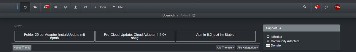

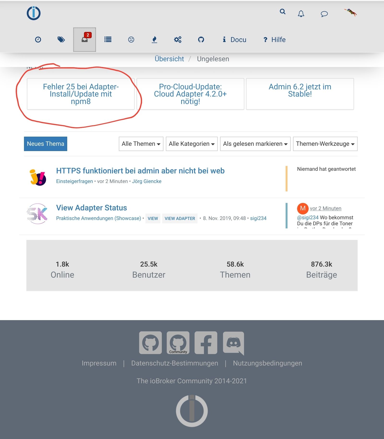

          @steinmetz_4 Schau mal welche Themen in dem Forum zur Verfügung stehen:
          Fällt Dir was auf?
          Ansonsten hier MEIN vorgehen:
          https://forum.iobroker.net/post/845093
