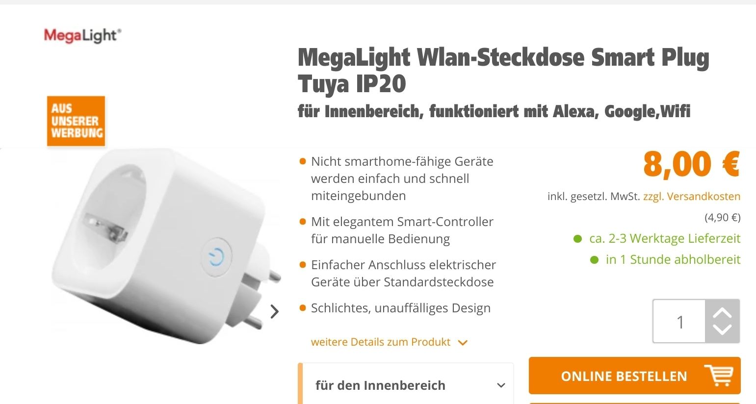

      ich bin heute im Baumarkt über diese Steckdose gestolpert
      Hab sie erst mal liegen gelassen da ich mit Tuya nicht die besten Bewertungen in Erinnerung hatte.
      Dann habe ich mich hier quer durch die Anleitungen gelesen und es soweit verstanden dass man mit der Cloud (brrrr) und einer alten App-Version (ebenfalls brrrr) arbeiten muss um sie in ioBroker zu bekommen.
      Geht es denn ggf. mit BLE ohne Zirkus?
      Hat das jemand schon mal gemacht?

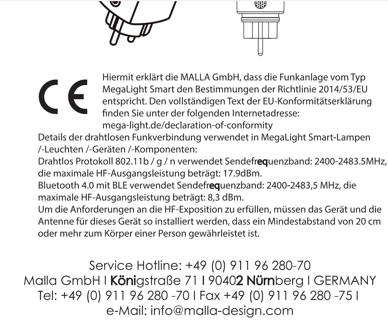

          Homoran Global Moderator Administrators @Thomas Braun last edited by Homoran
          @thomas-braun nicht nur!

            Armilar Most Active Forum Testing @Homoran last edited by Armilar
            Mit ganz viel Glück arbeitet da ein ESP8266 drin. Also wenn das noch schöne alte Dinger sind, die nicht so unter das "chinese cybersecurity law" fallen, dann kannst du die noch via Tasmota OTA flashen. Aber bei den meisten Tuya ist da etwas anderes verbaut.

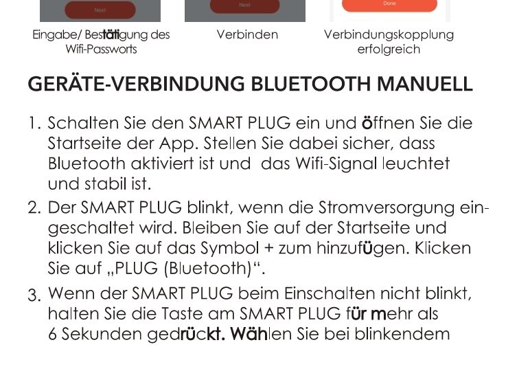

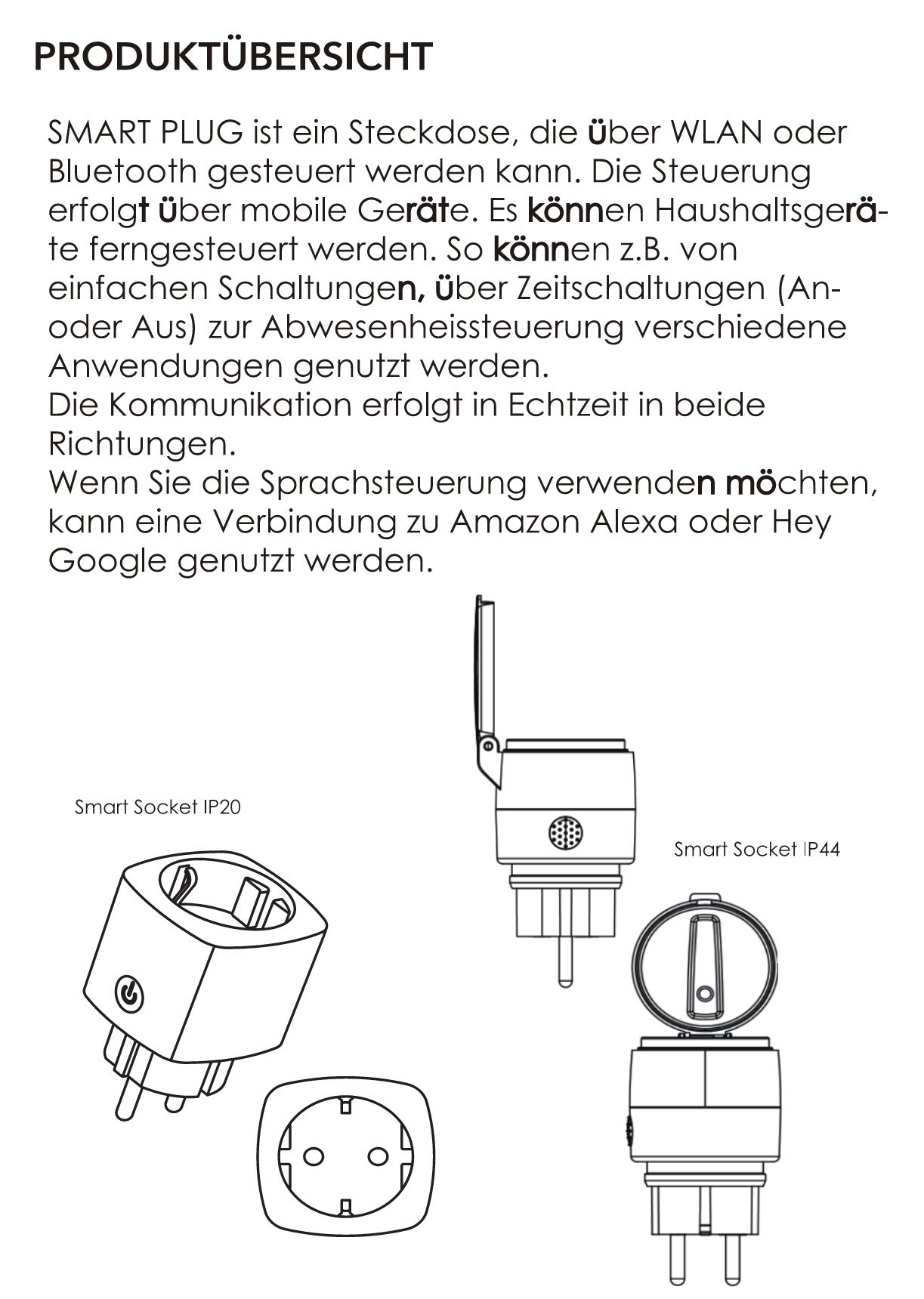

                  Homoran Global Moderator Administrators @Armilar last edited by Homoran
                  @armilar hier noch 2 Seiten sus der BDA
                  in beiden Fällen ist noch BT (BLE) erwähnt
                    BLE - sollte man mal ausprobieren - könnte klappen
                    WLAN - Bei MegaLight Stripes hatte Blakadder schon den tollen Hinweis genannt, den WB3S auszulöten und gegen einen ESP32 auszutauschen. Ganz großer Bastelspaß 😉

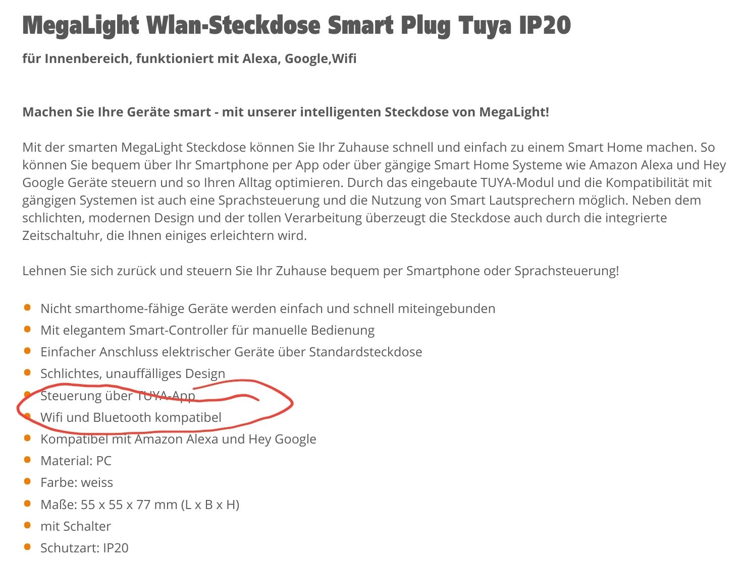

                      @armilar hab mir gerade die Produktfotos angesehen
                      https://www.globus-baumarkt.de/megalight-wlan-steckdose-smart-plug-tuya-ip20?fs=4280123592
                      das Biest sieht ziemlich unkaputtbar aus.
                      so richtig rundumversiegelt
                      bin gespannt ob man das überhaupt aufbekommt
                        Ich glaube auch nicht, dass man die öffnen kann. Auch die Bedienungsanleitung ist von 01/2021 (spricht eher für neu)
                        Wie schon gesagt, BLE evtl. möglich - ausprobieren
