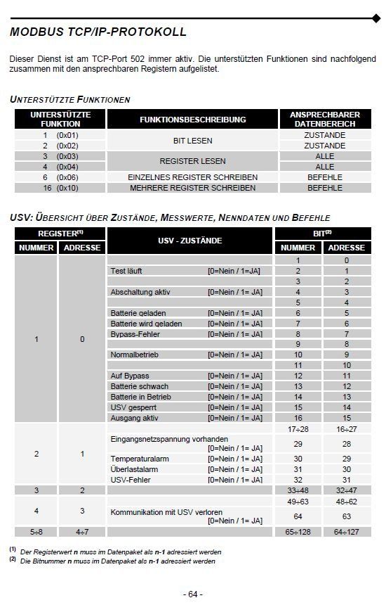

      So sieht die Tabelle von der USV aus:

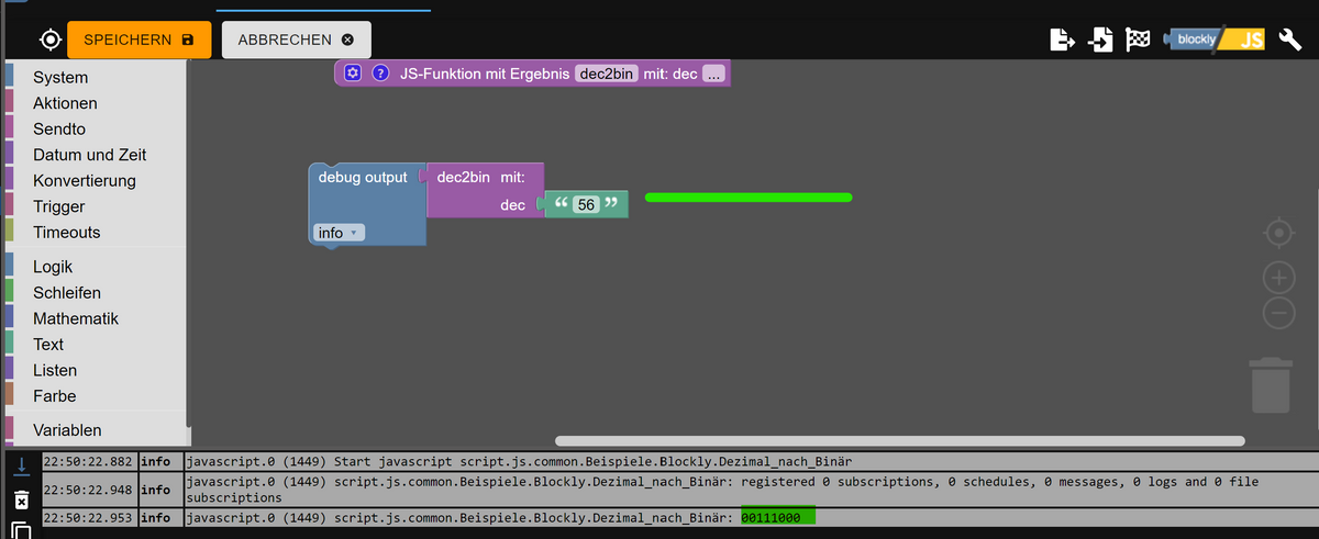

        @roelli Nachdem ich das zufällig schon mal gemacht habe hier:
          <variables>
            <variable id="Ybteeq@t7}f3]](%G~9n">dec</variable>
          </variables>
          <block type="procedures_defcustomreturn" id="hi*WC8]:f}~Xb1{U!{~V" x="138" y="-12">
            <mutation statements="false">
              <arg name="dec" varid="Ybteeq@t7}f3]](%G~9n"></arg>
            </mutation>
            <field name="NAME">dec2bin</field>
            <field name="SCRIPT">cmV0dXJuIHBhcnNlSW50KGRlYywxMCkudG9TdHJpbmcoMikucGFkU3RhcnQoOCwwKTs=</field>
          <block type="debug" id="RO0SC~#+7MY[;CV4x=$-" x="138" y="63">
            <value name="TEXT">
              <shadow type="text" id="BqZ%gpG@#tm|uArS2qoO">
              <block type="procedures_callcustomreturn" id="sdMH}cT2YwN!-dcAaact">
                <mutation name="dec2bin">
                  <arg name="dec"></arg>
                </mutation>
                <value name="ARG0">
                  <block type="text" id="_nnoLyakdS3^Zxt@^wT0">
                    <field name="TEXT">56</field>
        Funktioniert auch mit Zahlen:

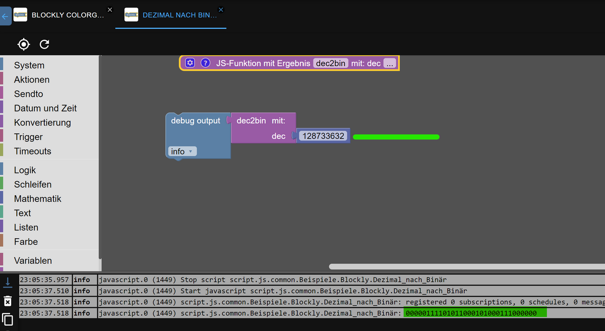

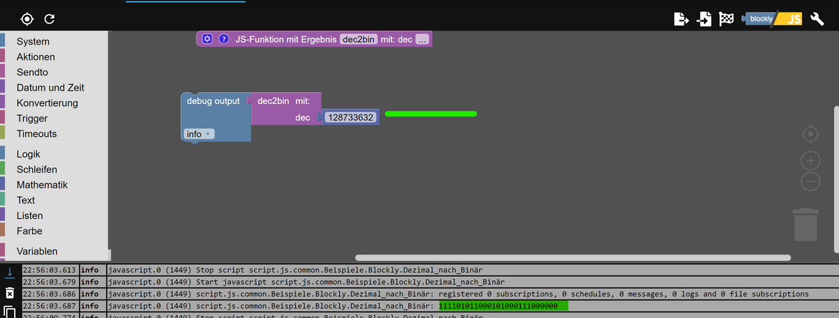

        Wenn Du 32Bit als Ausgabe brauchst - dann änderst Du halt das padding von 8 auf 32. Also einfach die Funktion in:
        return parseInt(dec,10).toString(2).padStart(32,0);
        ändern, dann kommt das raus:
