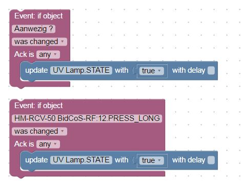

          Wie Homoran bereits meinte ist ein beispiel was du probiert hast hilfreich, die einfachste loesung fuer den anfang wurde blockly sein.
          Fuer home matic + hue gilt dan:
          • Iobroker installieren
          • Adapter: HM-RPC, HM-Rega, Philips Hue und den Javascript adapter
          Mit blockly kannst du den trigger generieren. Hier mal 2 beispiele wobei ich beim ersten beim update der variable anwesend eine HM schalter steuere.
          Das zweite beispiel mit einem HM switch press long
          wen du diese beispiele haben moechtest einfach de code hier unten im javascript uebernehmen.
          (pfeil taste oben import blocks)
          // Beispiel per variable auf CCU
          on({id: "hm-rega.0.950"/*Aanwezig ?*/, change: "ne"}, function (obj) {
            var value = obj.state.val;
            setState("hm-rpc.0.MEQ0165864.2.STATE"/*UV Lamp.STATE*/, true, true);
          // Beispiel knopf press long
          on({id: "hm-rpc.0.BidCoS-RF.12.PRESS_LONG"/*HM-RCV-50 BidCoS-RF:12.PRESS_LONG*/, change: "ne"}, function (obj) {

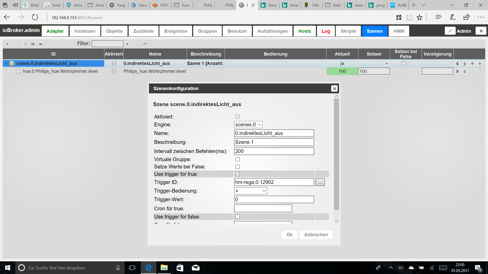

            Das hier war so mein Versuch:

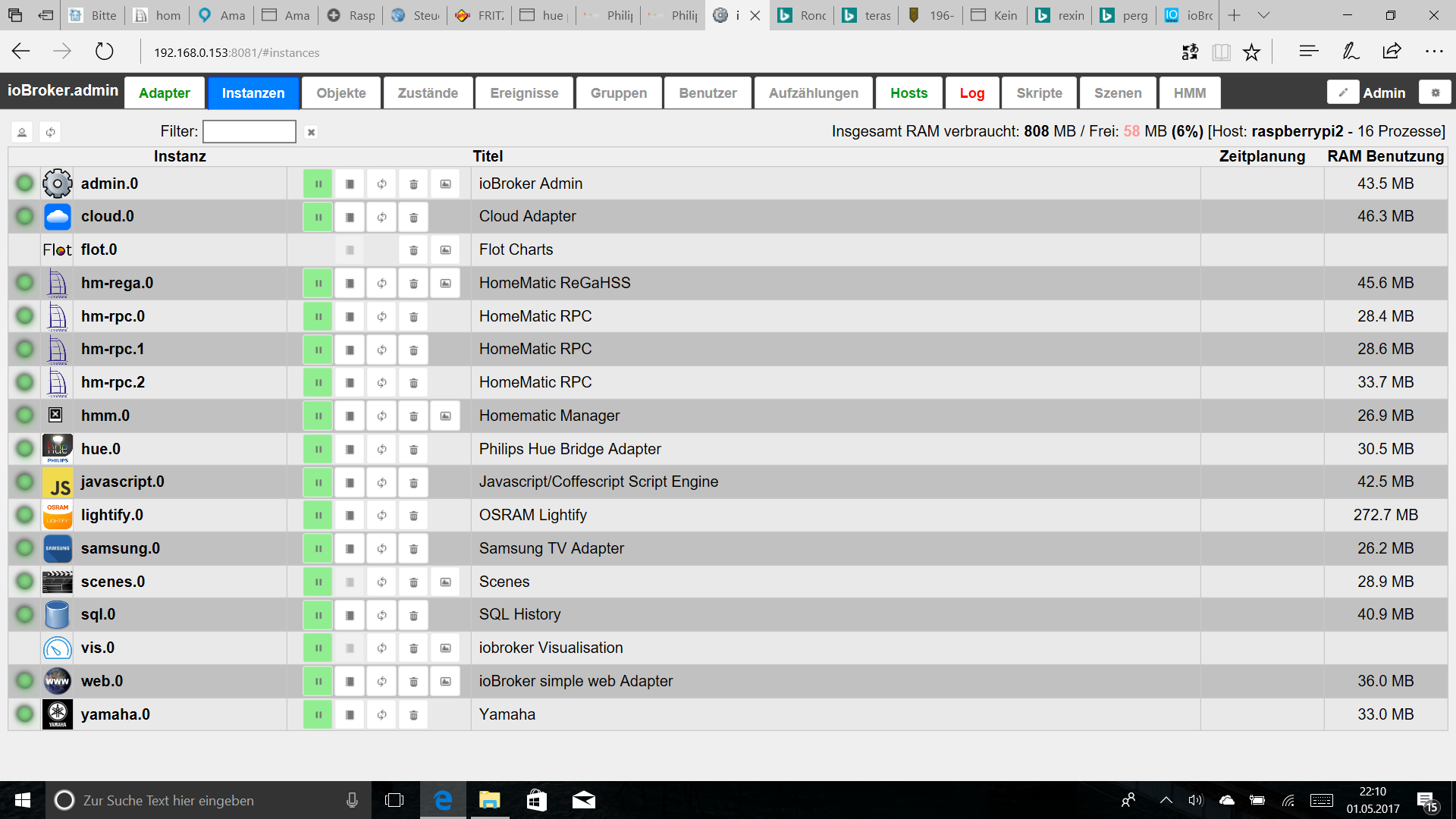

              blockly ist ein Adapter? Die momentane Installation…
              Ich finde iobrocker genial Aber viel Arbeit. Schade das es nicht einen Standard für alles gibt. o.t. aus...
              Was brauche ich noch um es zum laufen zu bekommen? Am besten nachhaltig für Erweiterungen...

                Was bitte ist rega.0.12902
                Rainer

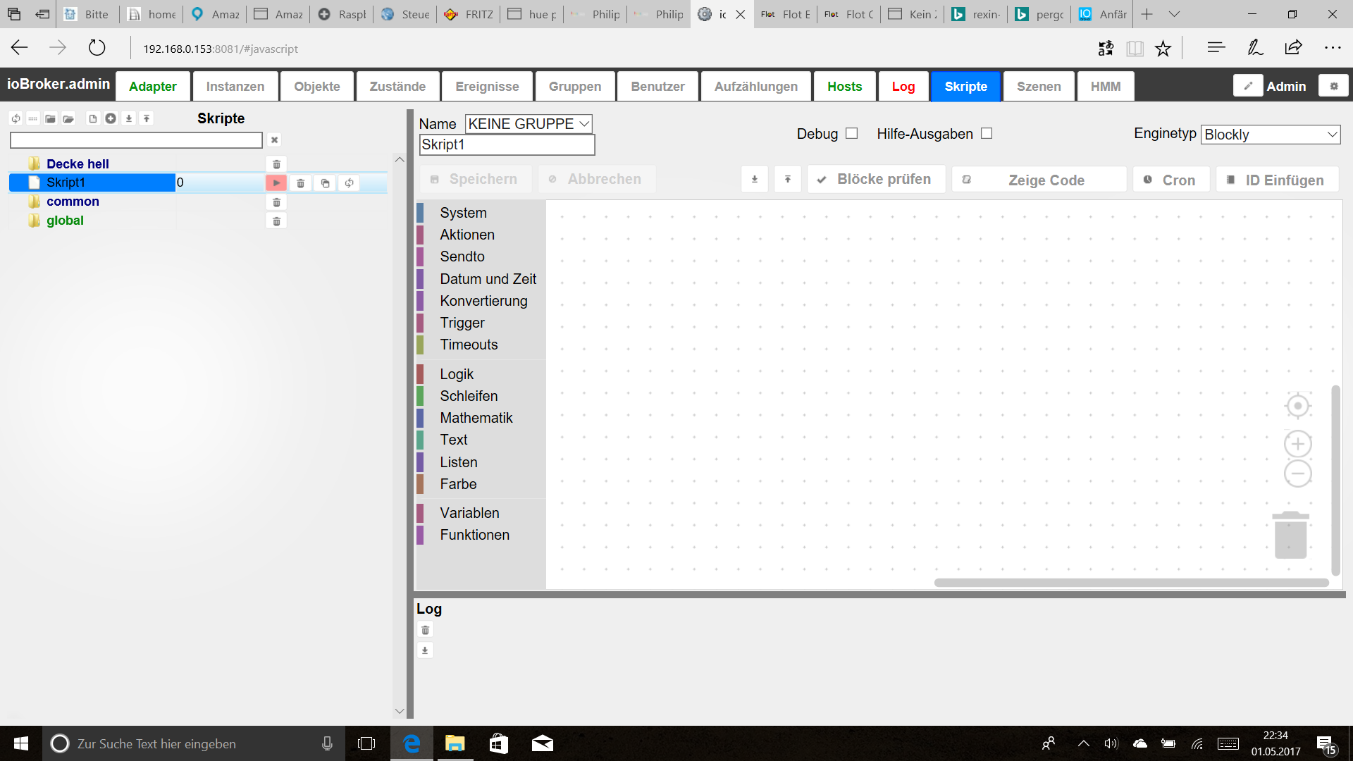

                  Blockly ist eine Möglichkeit Skripte in javascript mit einer grafischen Oberfläche zu generieren.
                  Dazu benötigst du den javascript-Adapter.
                  http://www.iobroker.net/?page_id=5319&lang=de
                  Rainer
                    paul53 last edited by
                    Blockly findest Du im Reiter "Skripte".

                      @Homoran:
                      Rainer `
                      die ID einer Systemvariable
                        @schneidy76:
                        die ID einer Systemvariable `
                        Das war (fast) klar 😉
                        Aber was ist das für eine, welcher Typ, welche Werte?
                        Wie sieht der Datenpunkt unter Objekte mit Wert aus?
                        Rainer

                            @Homoran:
                            @schneidy76:
                            Rainer `
                            false oder true
                              @schneidy76:
                              false oder true `
                              …und du erwartest in deiner Szene einen numerischen Wert >0
                              Rainer

                                das ist eben -glaube ich - der Punkt der mich verwirrt.
                                Ich möchte gerne einen absoluten Wert (true/false) mit den Wert dimm level verknüpfen.
                                Blöd, ist einfach schon schwierig genug… :lol:
                                  Wenn du bei true triggern willst musst du = true eingeben
