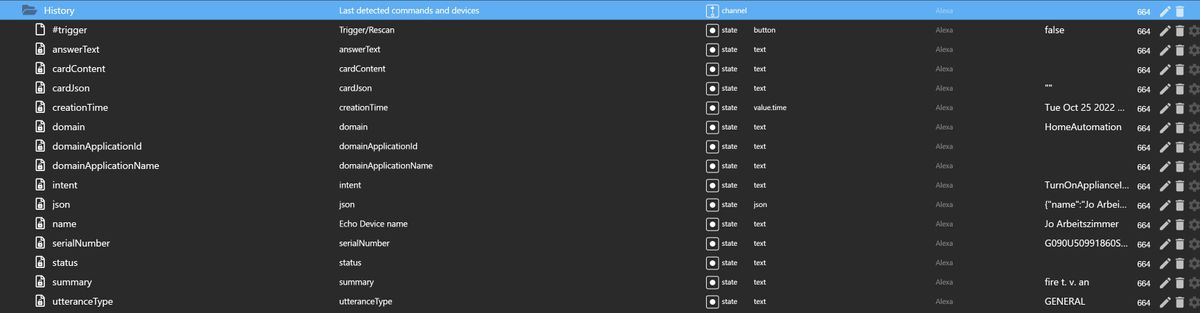

      Angesteuert über Dot 3 zeigen sich folgende Datenpunkte:

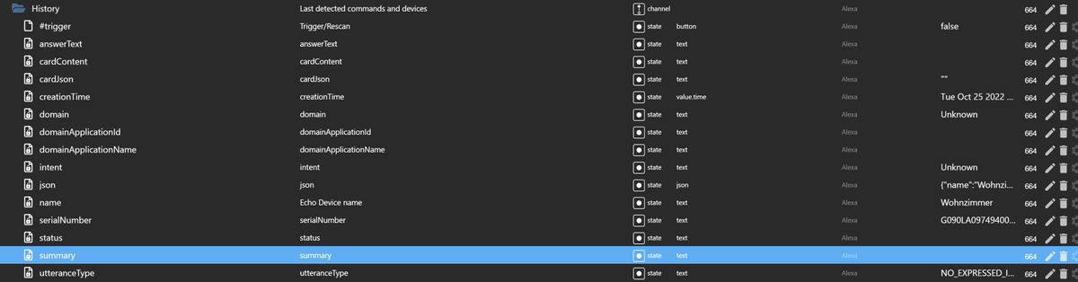

      Angesteuert über den Echo plus teigen Sich folgende Datenpunkte:
      Wenn ich den Datenpunkt alexa2.History.summary logge, dann sehe ich, dass für den Echo plus der Befehl „fire t.v. an“ ebenso wie für den Dot 3 geloggt wird.
      Allerdings wird aber offensichtlich durch irgendwas der Datenpunkt ganz flott wieder gelöscht, so dass nach dem Absetzen des Befehls über den Echo plus der Datenpunkt wieder geleert ist, bevor im Harmony-Adapter der Datenpunkt harmony.0.Harmony_Wohnzimmer_Hub.activities.Fire_TV überhaupt geschaltet wird.
      Ansonsten fallen die Unterschiede der geänderten DPs in alexa2.History auf. Hier erscheint der Echo plus nicht im DP alexa2.History.domain als „HomeAutomation“, wie der Dot 3, sondern als „Unknown“.
      Hast Du eine Idee, wo das Problem liegen könnte? Liegt es an einer Änderung des alexa2-Adapters, oder mal wieder an Amazon?
