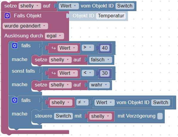

        paul53 @Xnetworker X last edited by
        @xnetworker-x sagte: Temperatur größer 40Grad Celsius ist. Wenn ja dann soll eine Shelly-Plug S abgeschaltet werden.

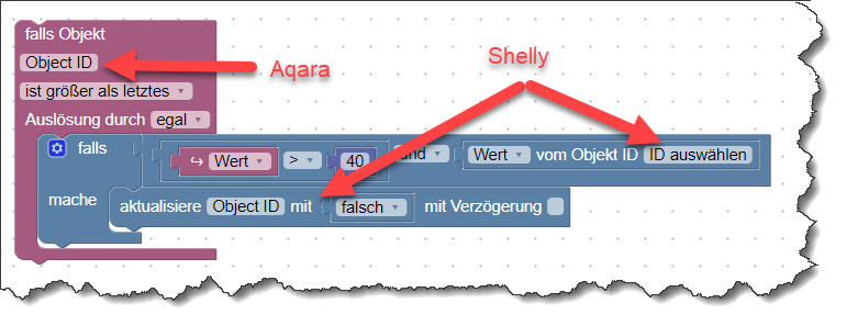

          Codierknecht Developer Most Active @Xnetworker X last edited by
          @xnetworker-x
          Das mit den 3 Sekunden würde ich lassen und stattdessen nur auf Temperaturerhöhung prüfen.
          Wenn die dann auf über 40°C steigt und die Dose noch eingeschaltet ist, wird die Dose abgeschaltet.
          Von wieder einschalten war ja keine Rede.
