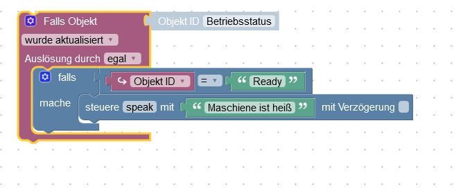

      ich möchte gerne im Home Connect adapter den Status der Kaffeemaschiene abfragen um dann per Alexea eine Sprachausgabe machen. Leider bekomme ich die abfrage nicht hin.
      <block xmlns="https://developers.google.com/blockly/xml" type="on_ext" id="#lzxN=XHWCBtthN-7F`W" x="-412.86666679382324" y="-712">
        <value name="OID0">
          <shadow type="field_oid" id="$(G29~1fil`BcOX{hGoq">
            <field name="oid">homeconnect.0.SIEMENS-TI9555X9DE-68A40E809FA0.status.BSH_Common_Status_OperationState</field>
          <block type="controls_if" id="D1j4/o)Xbis~~60#_@)~">
              <block type="logic_compare" id="wEEoH)H^M_%@COl[0hz|">
                <field name="OP">EQ</field>
                  <block type="on_source" id="/|(0W=.}EbnYQMYzrjI)">
                    <field name="ATTR">id</field>
                  <block type="text" id="zQ3DZ_gjR)3HsqO`|SOB">
                    <field name="TEXT">Ready</field>
              <block type="control" id="U}a3P/lel!}LOQo-O.27">
                <field name="OID">alexa2.0.Echo-Devices.G090LF10720701KV.Commands.speak</field>
                  <block type="text" id="]2|Ll_}{m+nK=1%hd*ty">
                    <field name="TEXT">Maschiene ist heiß</field>
      Kleiner Tip wäre Prima.
      Grüße Obi

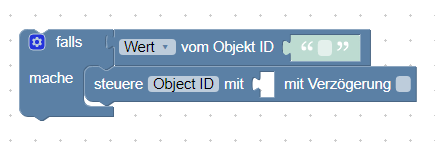

        @obi1973
        versuch die Abfrage mal so zu machen:

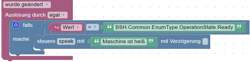

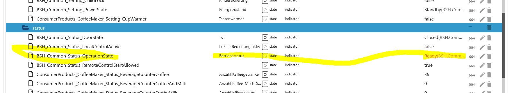

          paul53 @obi1973 last edited by paul53
          @obi1973 sagte: bekomme ich die abfrage nicht hin.
          Selektiere Wert anstelle Objekt ID und vergleiche mit dem String der in der Objektansicht in Klammern steht.
          • O
            obi1973 @paul53 last edited by
            Jo das klappt.
