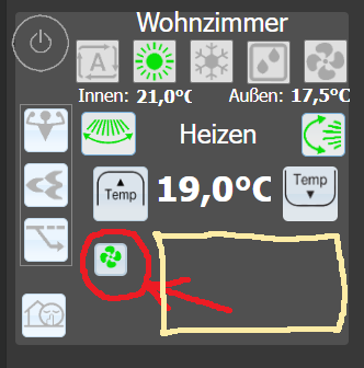

      ich möchte eine Funktion auf der Fernbedienung des Gerätes nachbilden. Ich kann da die Lüftermodi mit einem Knopf durchschalten. Manuell von 1 Balken bis 5 Balken (Modus fixed(2)), dann Auto (Modus auto(0)) und dann Geräuscharm (Modus quiet(1)). Die Datenpunkte dazu sind für den Modus:
      daikin-cloud.xxx.climateControl.fanControl.operationModes.heating.fanSpeed.modes.fixed
      und für die Stufen 1-5
      daikin-cloud.0.xxx.climateControl.fanControl.operationModes.heating.fanSpeed.currentMode
      Ab dem Modus Auto bleibt die 5 in
      stehen, die Balken verschwinden, auf dem Display erscheint das Auto-Symbol.
      Beim weiteren Druck auf die Taste verschwindet Auto und Symbol Geräuscharm erscheint. Nochmal drücken und es beginnt alles wieder von vorne.
      Ich dachte das ich das mit einem Widget lösen könnte. Ich muss aber 2 Datenpunkte abfragen. Dafür gibts aber kein Widget.

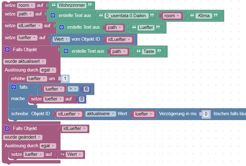

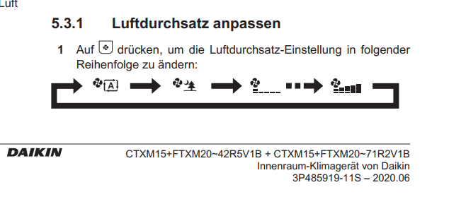

                          Nun noch eine Frage: Welchen Datenpunkt muss ich ändern damit dieses "hochzählen" funktioniert?
                          In der Bedienungsanleitung wird das folgendermaßen beschrieben:
                          Aber auf jeden Fall schon mal einen riesen Dank für deinen Einsatz!!!

                            @berlon sagte in Durchzählen, muss aber 2 Datenpunkte beachtet werden:
                            Keine Ahnung. Du hast bisher nur einen Teil der existierenden Datenpunkte gezeigt.
                            Außerdem würde ich nicht "hochzählen", sondern direkt selektieren (z.B. mit dem Widget "Radio button ValueList").
                            Interpretiere ich das richtig mit?
                            Auto --> Quiet --> Stufe 1 --> ... --> Stufe 5
                            und wieder zu Auto.
                                und wieder zu Auto.
                                Ja, es gibt nur eine Taste auf der Fernbedienung. Diesen Butten will ich auch in der View anbieten um damit den die einzelnen Zustände durchzuschalten. Muss halt für jeden Modus (heating, cooling usw.) gemacht werden.

                                        @berlon sagte: Diesen Butten will ich auch in der View anbieten um damit den die einzelnen Zustände durchzuschalten.
                                        Das kann man zusammen mit dem Datenpunkt zur Lüftersteuerung in einem separaten Skript machen:
                                        const room = 'Wohnzimmer';
                                        const idTaste = '0_userdata.0.Daikin.' + room + '.Klima.Taste';
                                        const idLuefter = '0_userdata.0.Daikin.' + room + '.Klima.Luefter';
                                        var luefter = getState(idLuefter).val;
                                        on({id: idTaste}, function() {
                                            luefter++;
                                            if(luefter > 6) luefter = 0;
                                            setState(idLuefter, luefter, true);
                                        on(idLuefter, function(dp) {
                                            luefter = dp.state.val;
                                        EDIT: Als Blockly:

                                            In der View soll der Taster (rot markiert) die Bilder in dem gelben Feld anhand der Konstellation der beiden DP´s im Daikinadapter
                                            Anzeige --------- modes.fixed ----- currentmode
                                            Symb. Auto___________5________________auto(0)
                                            Symb. Geräuscham___5________________quiet(1)
                                            1 Balken______________1________________fixed(2)
                                            2 Balken______________2________________fixed(2)
                                            3 Balken______________3________________fixed(2)
                                            4 Balken______________3________________fixed(2)
                                            5 Balken______________5________________fixed(2)
                                            anzeigen und weiter schalten. Die Sichtbarkeit der Bilder wollte ich dann anhand des Wertes im DP symbol steuern.
                                            Die Konstellation müsste dann immer in den DP´s des aktuellen Modus im Adapters gespeichert werde damit diese beim Wechsel zurück zu diesem Modus wieder hergestellt werden können und mit dem Button weitergeschaltet werden kann.
