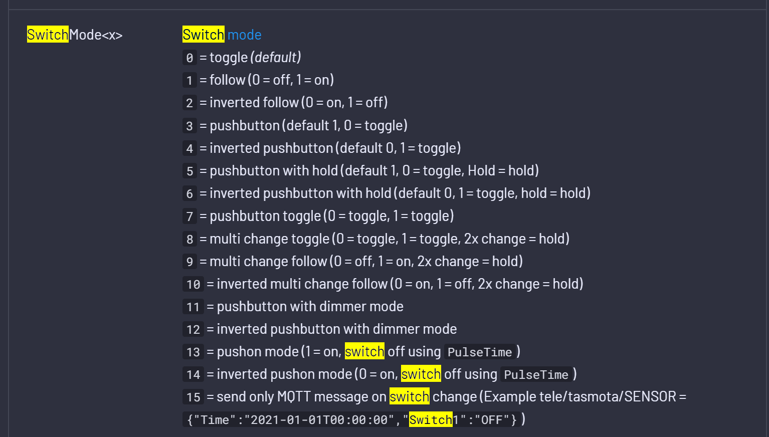

      Ich habe ein Eltako mit einem Shelly 1 (Tasmota) ausgetauscht. Über "SwitchMode4" kann ich jetzt schön mit den 3x Tastern das Licht ein-/ausschalten. Mit "SwitchMode6" möchte ich nun zusätzlich das lange Drücken aktivieren, jedoch weiss ich nicht, wie Tasmota diese Info verschickt bzw. wo die Info ankommt. Einen Datenpunkt für "Longpress" (o.Ä.) gibt es nicht.
      In der Tasmota Doku steht nur, dass "HOLD" verschickt wird. Aber wie fange ich das ab bzw. woher bekomme ich die Info? Geht das nur über Rules?

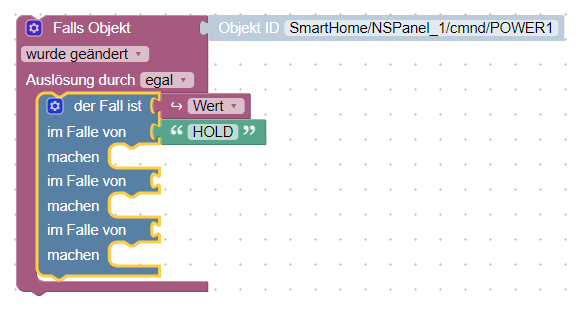

        Tasmota sendet per MQTT den "HOLD" oder andere (daher noch weitere). Mit einem Trigger fängst du cmnd/POWER ab. Jetzt kannst du reagieren.
        oder per JS:
        on({id: 'mqtt.0.SmartHome.NSPanel_1.cmnd.POWER1' , change: "ne"}, async function (obj) {
          switch ((obj.state ? obj.state.val : "")) {
          	case 'HOLD':
                        ****mache etwas*****
          		break;
          puls200 @Armilar last edited by puls200
          @armilar Wie komme ich denn an das Objekt "SmartHome/NSPanel_1/cmnd/POWER1"? Unter Objekte finde ich nix... meins sollte natürlich anders heissen, aber unter meinem Shelly finde ich nichts vergleichbares... Wie kann ich auf .../cmnd/POWER1 zugreifen??!

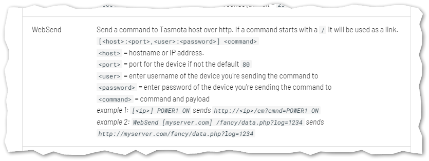

              ON Switch1#State=3 DO WebSend [192.168.2.27,admin:passwort] POWER TOGGLE ENDON
              Schaltet z.B. die 192.168.2.27 um wenn der Button lange gedrückt wird.
              Per simple-api (Extra Adapter "Enfache RESTful API", musst du ggf nachinstallieren) könnte man das so auch senden, im Webbrowser wäre das Beispiel http://ipaddress:8087/set/javascript.0.test?value=1 (siehe https://github.com/ioBroker/ioBroker.simple-api), per rule sollte das so aussehen:
              ON Switch1#State=3 DO WebSend [192.168.1.8:8087] /set/javascript.0.test?value=1
              oder was für ein Wert es auch sein soll. Siehe auch https://tasmota.github.io/docs/Commands/#wi-fi

                @bananajoe OK, einen funktionierenden HTTP-Befehl habe ich mir gebastelt, der eine boolsche Variable auf 1 bzw. 0 setzt. Mit einem "Longpress" möchte ich nun diese Variable auf 1 setzen, um dann letztendlich alle Jalousien zu schliessen. Mit dem normalen Tasterdruck schalte ich nur das Wohnzimmerlicht ein und aus.
                Rule1
                ON Switch1#State=3 DO WebSend <IP-adress>:8082/set/0_userdata.0.Wohnzimmer_Longpress?user=<user>&pass=<password>&value=1 ENDON
                Ich kapiere noch nicht so richtig, was ich nun in Tasmota konfugurieren muss. Es gibt ja Switch-Modes, Buttons, SetOption, etc.
                Kann mir einer sagen, was ich zu tun habe?

                        @puls200 der Tasmota muss - wie du oben geschrieben hast - auf
                        SwitchMode 6
                        SetOption13 0
                        SetOption32 3
                        von meiner Webseite:
                        SwitchMode 6 ist wieder der Tastermodus (wie 4), aktiviert aber auch den Long Press Mode welcher dann ein "HOLD" sendet (zusätzlich zum gerade aktiven Zustand).
                        SwitchTopic 1 aktiviert das Senden per MQTT der vorherigen Option
                        SetOption32 3 setzt die Zeit für einen langen Tastendruck auf 3 Sekunden. Alles darunter schaltet nur um.
                        SetOption13 0 sorgt dafür das er wartet wie lange Ihr den Taster drückt. Mit dieser Option reagiert er erst wenn man den Taster betätigt und wieder loslässt. Das Licht geht also erst an wenn man den Taster loslässt. Ist die gedrückte Zeit größer als die in der Option zuvor eingestellte Zeit so sendet er nur HOLD an den MQTT-Broker.
                        Meine Taster / Shellys laufen ansonsten alle mit SwitchMode1 4 und SwitchMode13 1, dann geht das Licht an sobald man den Taster betätigt. Ist dann bei Taster mit Doppelbelegung ungewohnt ... aber irgendetwas ist ja immer
                        Nachtrag: Ok, früher hieß das SwitchMode1, es ist egal ob man SwitchMode oder SwitchMode1 schreibt, ich habe es aber mal geändert

                          Ich glaube ja nicht das der Befehl funktioniert ... Laut Hilfe muss die IP+Port in [ ] und dann ein Leerzeichen und dann der URL-Pfad. Ansonsten würde http davor gehören und wäre aber nur bei der direkten Kommunikation mit einem anderen Tasmota-Gerät erlaubt.
                          Aber - Ausprobieren! Und wenn du deine fertige Lösung hast hier posten.

                                  @bananajoe: OK, also wenn ich folgende 4x Befehle über die Konsole absetze, sollte es aus Sicht des Shellys funktionieren?
                                  SwitchMode 6
                                  SwitchTopic 1
                                  SetOption32 3
                                  SetOption13 1
                                  Und wenn ich Dich richtig verstehe, empfängt der Sonoff-Adapter nicht alle MQTT-Daten, daher muss ich auf den MQTT-Broker umsteigen, wenn ich HOLD nutzen will?!
